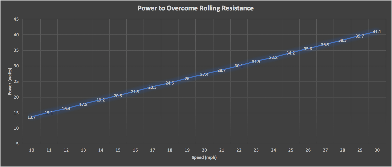

Z.B vom Speed , je langsamer man fährt desto mehr fällt der Rollwidersand ins Gewicht, da er mit der Geschwindigkeit linear ansteigt,. der Luftwiderstand hingegen exponentiell.
Der reine Rollwiderstand steigt kaum mit der Geschwindigkeit an, er ist sogar näherungsweise geschwindigkeitsunabhängig. Deine Aussage, dass es von der Geschwindigkeit abhängt, welche Fahrwiderstände wie stark ins Gewicht fallen, ist also sogar noch richtiger, als du dachtest ;).
Wenn man bedenkt, dass aus den Angaben zu Trainingszeit und Jahreskilometer des Users Trilaminator eine Durchschnittsgeschwindigkeit von gut 10km/h errechnet werden konnten, ist es eigentlich nur konsequent, dass ihm Rollwiderstand über alles geht und Aerodynamik nicht interessiert.
Um zu Schlichten: Rollwiderstand Fr(Roll) ist eine Kraft und die ist annähernd geschwindigkeitunabhängig. Dass die Widerstandsleistung mit der Geschwindigkeit steigt liegt an P(Widerstand)= Fr(Roll) * v
@Lieblingsleguan spricht von Widerstand als Kraft
