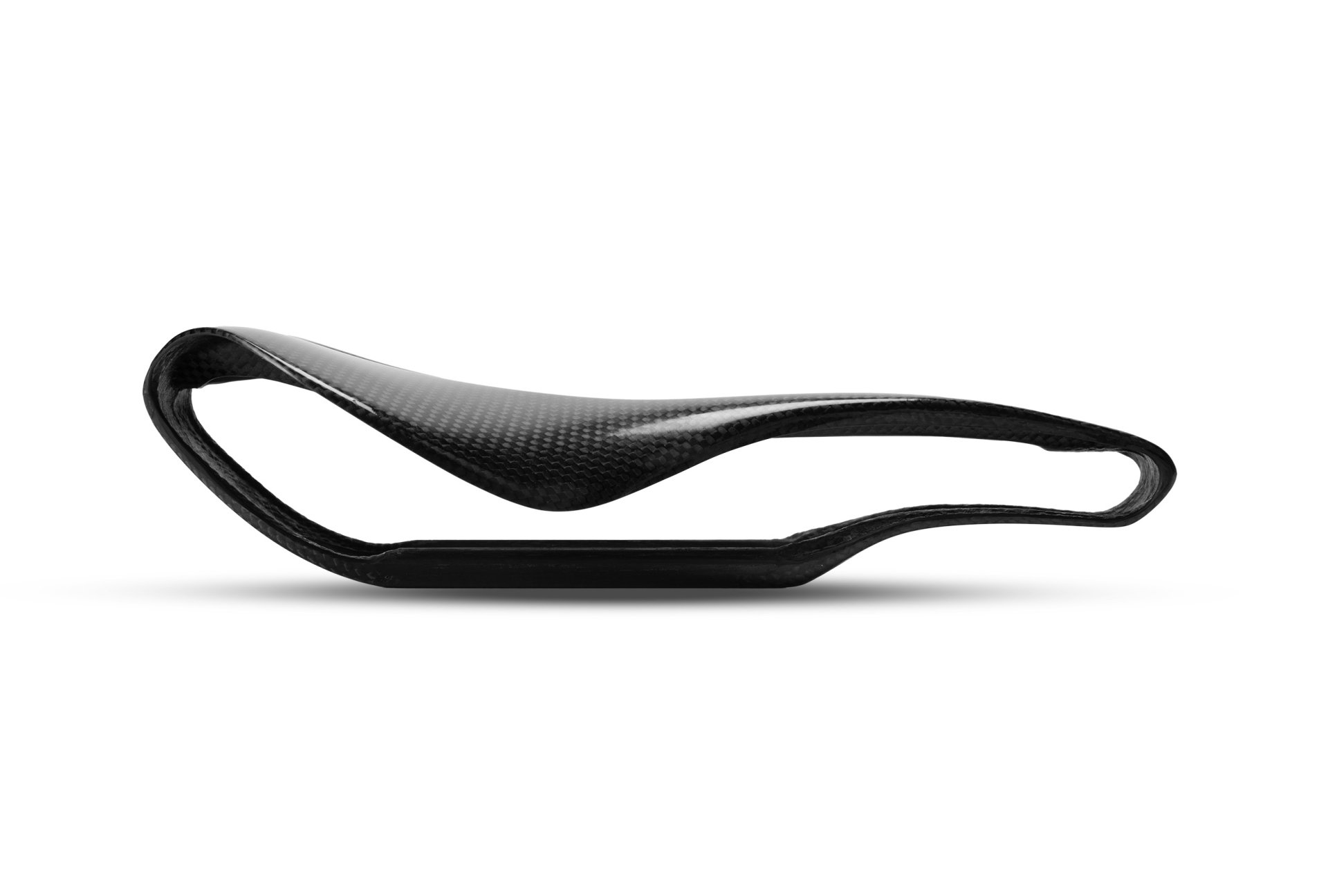

Übersehe ich da irgendwas? In der Beschreibung steht doch:
Max. Tragfähigkeit 125 kg
Wie kommt ihr alle auf 90 kg? 😃
Edit: Danke @hanspistole , ich hab nur im Shop geguckt, da scheint die Angabe dann falsch zu sein.

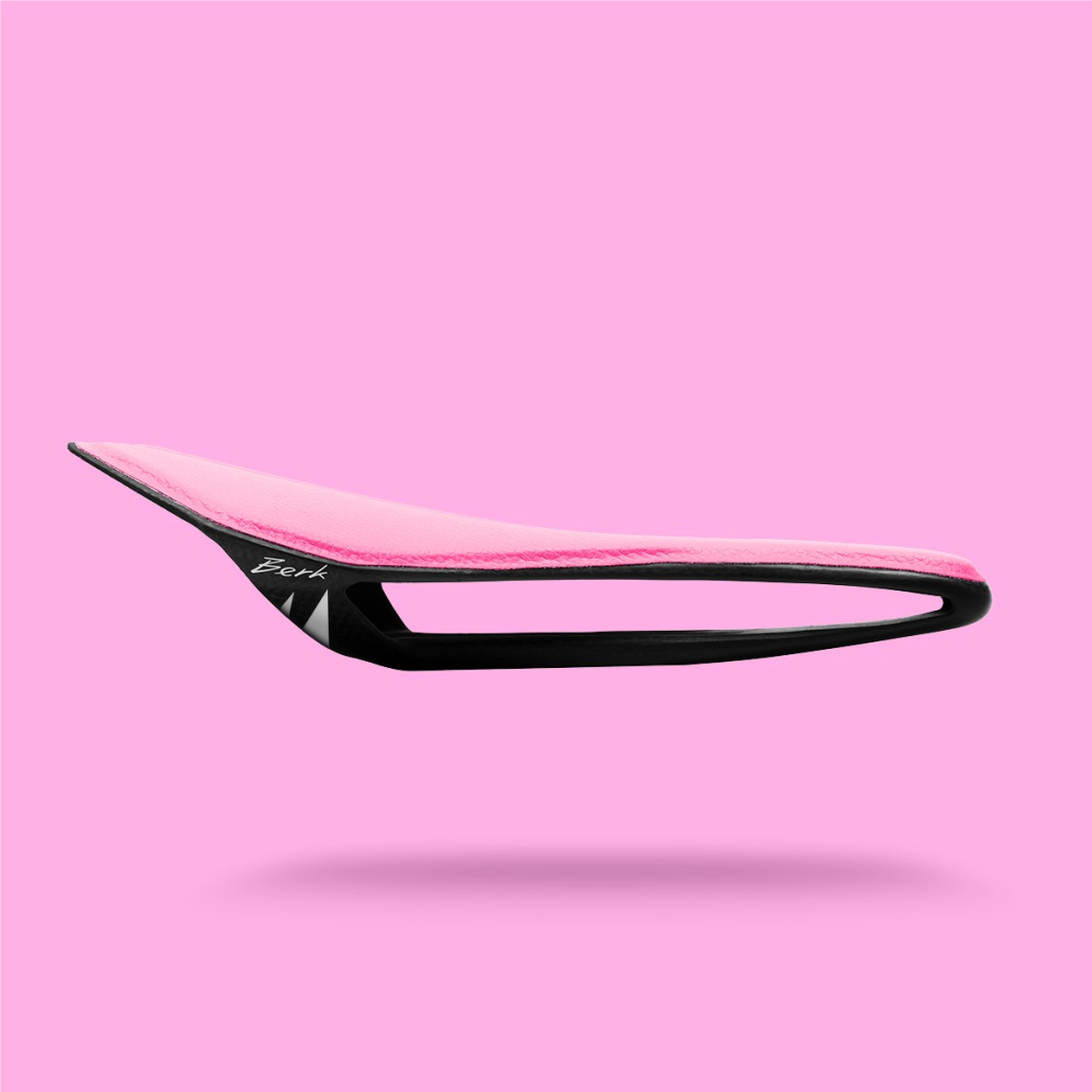

Berk hat sowas ähnliches schon ein bisschen länger im Programm

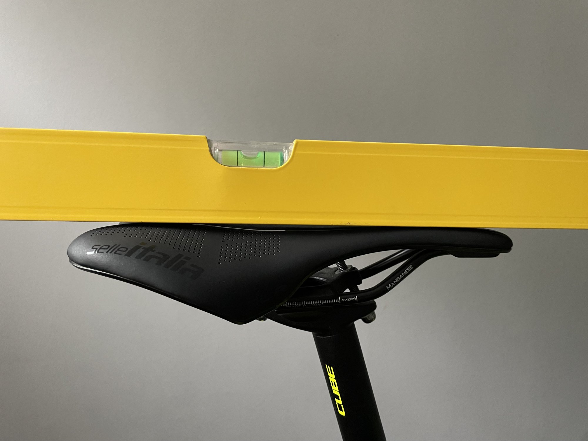

Und wieder die Frage nach der Sattelneigung.
Ich habe jetzt einen Selle Italia SLR hier. Dieser soll waagerecht ausgerichtet werden in etwa so oder?
