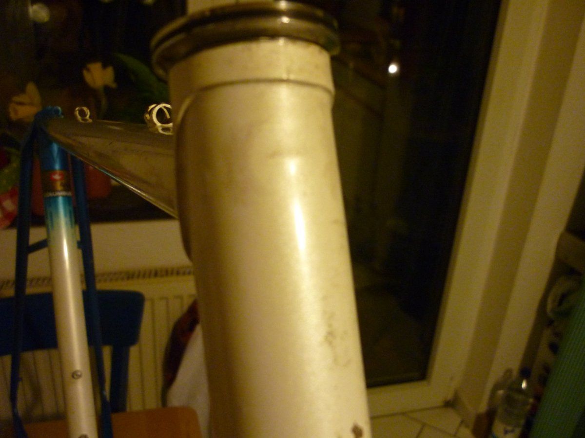

habe den folgenden Rahmen ersteigert und mich eigentlich darauf gefreut den ersten richtigen Aufbau zu starten. Hatte schon im "Was ist das"-Thread gefragt, ob vielleicht jemand irgendwas auf Grund der Lackierung sagen kann bzgl. Herkunft, Art usw. bekam aber leider keine Antwort.

Nun aber, beim Begutachten des Rahmens macht mich nun aber leider eine Stelle am Steuerrohr etwas stutzig und ich würde mich über eine oder mehrere Einschätzungen hier wirklich sehr freuen.

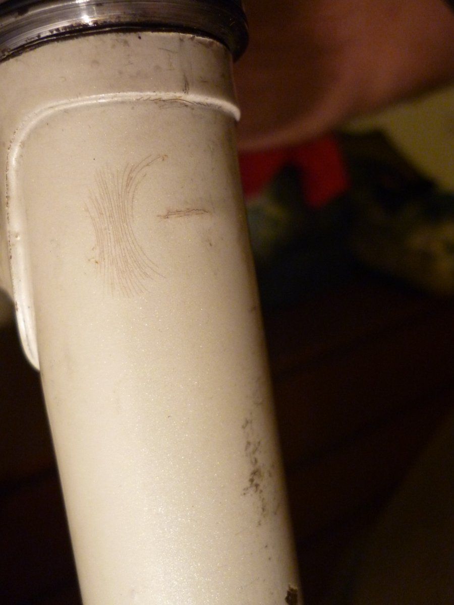

Besonders ärgerlich ist, dass mir die Stelle jetzt auch auf einem Bild des Verkäufers (2. Bild) auffällt... in der Beschreibung steht aber klipp und klar "Keine Dellen oder Risse".

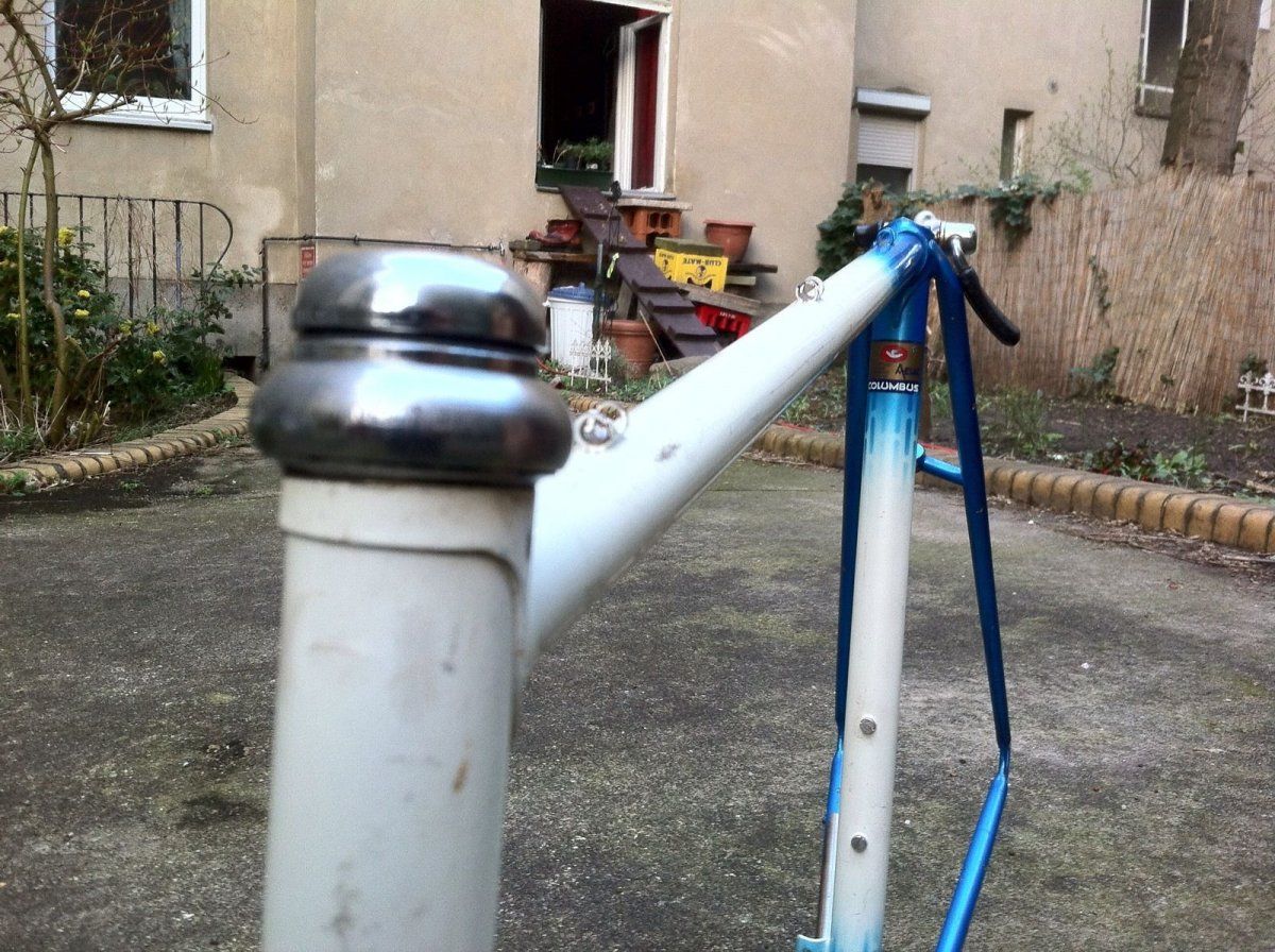

Ich hoffe man kann es irgendwie erkennen - ist leider schon dunkel und wir haben nirgends gescheite Lampen. (Das dritte Bild ist übrigens richtig rum auf meinem Rechner, nur beim Hochladen wird es gedreht, weiß da jemand Rat?) Beim überfahren der Stelle mit dem Finger spührt man einen kleinen Hügel, minimal. Auch von innen spührt man so etwas wie eine (horizontale) Delle.

Tut mir leid aber auf deinen Bilder erkenne ich wirklich nix. Achte bitte darauf, dass du wirklich das Steuerrohr fokussierst und nicht irgendwas dahinter, dann wird das auch mit weniger Licht besser erkennbar sein.
Deine Beschreibung spricht aber sehr für nen Riss (in der Muffe?) In so einem Fall würde ich denke ich den Rahmen zurück gehen lassen.
Dein Bildbetrachter (z.B. IrfanView) dreht das Bild automatisch aufgrund der Exif-Daten im JPG-Bild.
Achso u zu der Delle/Kratzer am Steuerrohr: Spielt keine Rolle. Da hab ich mehrere Rahmen mit größeren Dellen am Oberohr.
Ärgerlich nur, das der Verkäufer das nicht deklariert hat. Musst du wissen was du jetzt damit machst. Fahren geht auf jeden Fall ohne Einschränkung.
Ich habs gesehen und weis was du meinst. Laut Pyttel wurden die Steuerlager teilweise hydraulisch eingepresst und wenn da nicht früh genug ausgeschalten wurde ist halt so was wie bei dir rausgekommen. Ich hatte auch mal so einen Rahmen, dagegen ist deiner harmlos, da wurde das vom Fachmann zurückgedrückt. Jetzt wird der Rahmen wieder auf der Bahn gefahren. In deinem Fall würde ich das so lassen, aufbauen und fahren. Viel Spaß.

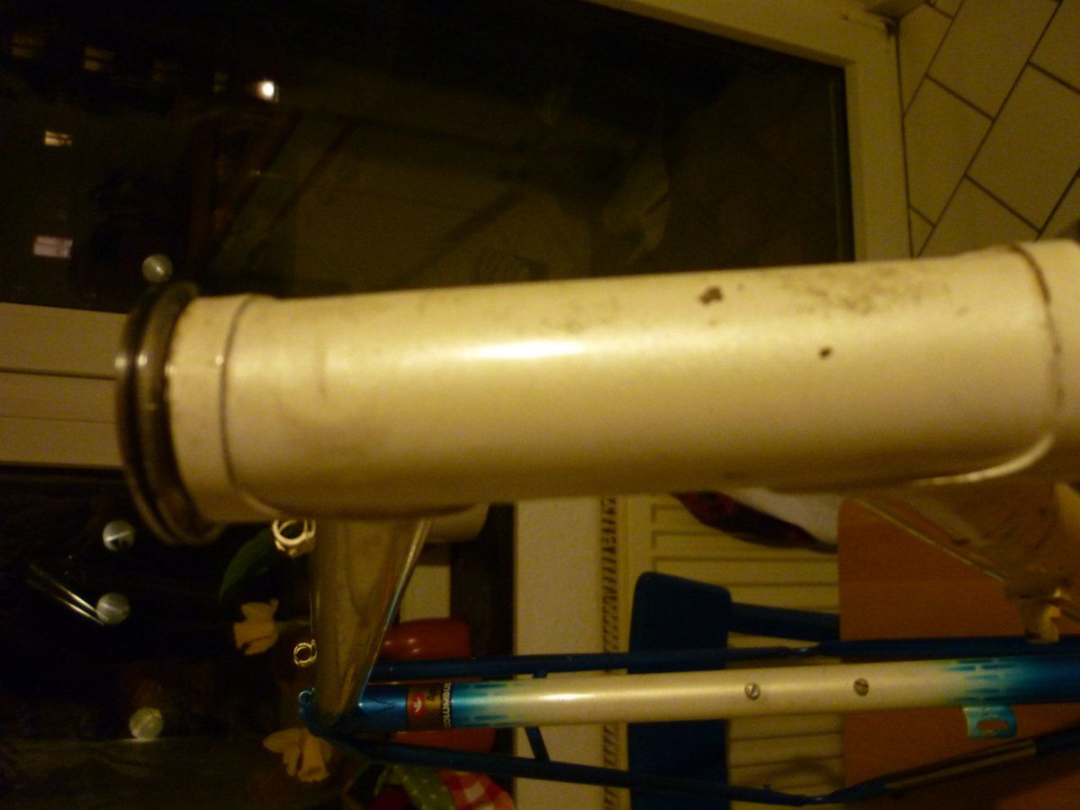

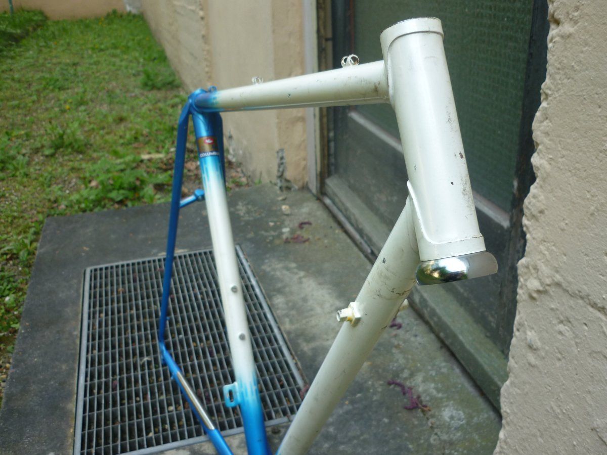

Hier nochmal zwei Bilder in etwas besserer Qualität, diesmal auch richtig rum (@ex201 thx 😉)

Bin schonmal etwas beruhigt nach den ersten Einschätzungen, ändert sich das mit den neuen Aufnahmen?
Das ist eine relativ unbedenkliche Stelle für einen Rahmenschaden. Falls sich dort irgendwann ein Riss bilden sollte, wird es sehr lange dauern, bis das Steuerrohr ringsherum gerissen ist, und falls diese Rissbildung nicht bemerkt wird, halten Gabelschaft und Steuersatz das zweigeteilte Steuerrohr immer noch zusammen.
Ich kann mir nicht vorstellen, dass der Schaden beim Austreiben oder Einpressen des Steuersatzes entstanden ist.
Gabelschaft ist intakt und original? Geplatzter Gabelschaft wegen im Gewindebereich klemmendem Vorbaukonus wäre nämlich meine Vermutung bei einem solchen Schaden.
Auch ich denke, daß das problemlos sein dürfte. Auch ich habe ein Rad mit deutlich schlimmeren Dellen und fahre es seit Jahren ohne Einschränkung.
Gabelschaft ist intakt, da ist nix zu erkennen. Weiß aber nicht, ob die Gabel da schon immer drin war.
Also so wie ich das sehe geht die Meinung hier eindeutig in die Richtung "Kein Problem, gibt schlimmeres, das noch gefahren wird -> problemlos fahrbar"

Kannst ja versuchen, die Beule etwas zurückzudengeln. Für mich sieht das auch aus wie wenn ein Rohr von innen dagegengedrückt hätte. Der Lack ist natürlich hin, an deiner Stelle würde ich das Steuerrohr neu lackieren, der Rest des Rahmens sieht ja noch sehr gut aus. Ich denke, das ist für dein Vorhaben schon genau das richtige, auch wenn der Rahmen für meine Begriffe etwas zu teuer war.

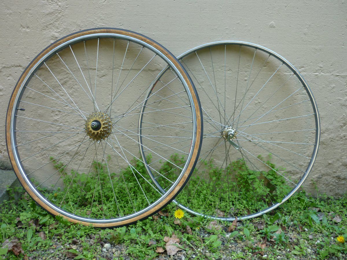

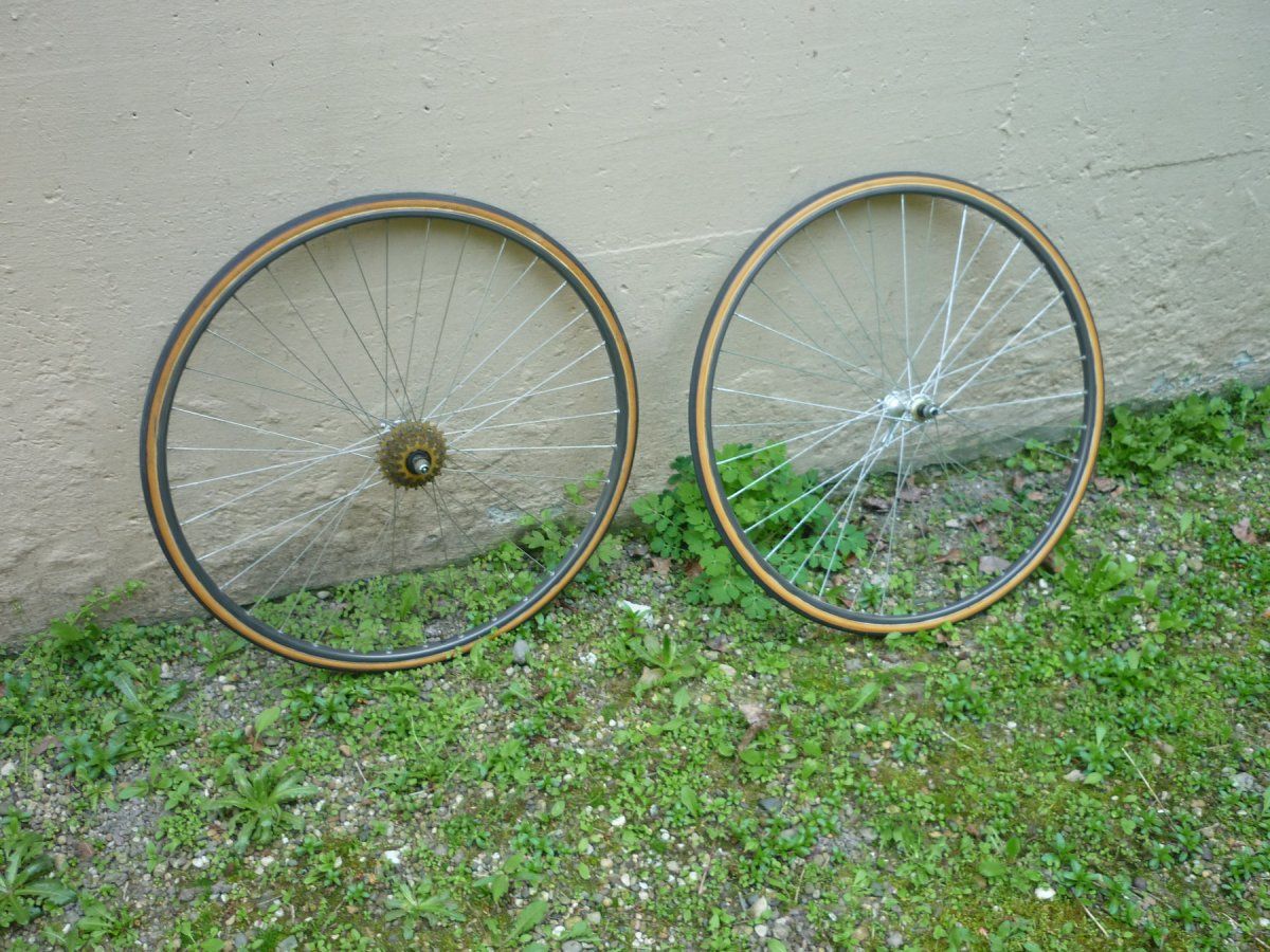

Derweil werd ich mich ma an die Anbauteile machen, ein paar Sachen habe ich schon, ein paar sind auf dem Weg. Als Gruppe soll Shimano 600 in der 6208er Reihe angebaut werden, weil ich gerne 6fach und SIS fahren würde. Einzige Ausnahme sind vorerst Kurbel (6400) und vorderer Umwerfer (6401) - ich denke das wird auch so bleiben. Als LRS hätte ich zwei Stück zur Verfügung, jeweils 6200er Naben mit Mavic Felgen, einmal GP4, einmal unbekannt (der Babber gibt mir keinen konkreten Hinweis, ist nur der rote Mavic Sticker ohne zusätzliche Bezeichnung).
GP4
unbekannt
Habe das mal Probehalber aufgebaut:
Hab leider nur von den dunklen Felgen das Bild, das andere ist irgendwie verschwunden. Ich weiß noch nicht, was besser dazu passt, gibt es dazu Meinungen? Was micht stört ist diese "goldene" Kassette... wenn hier jemand tauschen will gegen eine "normale", bin ich gerne bereit! Neue Reifen wären glaube ich nicht schlecht, bei der Farbwahl bin ich da aber auch noch unentschlossen. Auch hier: Meinungen?
