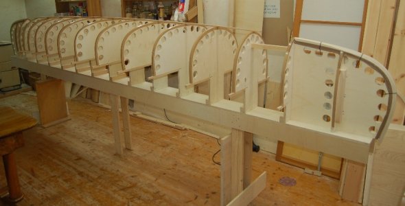

Wie geschruben - vom gleichen Autor habe ich nach einem seiner Pläne ein Canoe gebaut, also zumindest "ein klein wenig" Ahnung und Wissen habe ich bereits. Auch dort war der sog. Mallenplan in Zoll angegeben und ich mußte erst mal umrechnen. Damit hat sich dann das Baugerüst herstellen lassen, eine "verlorene Form" über der das Canoe kieloben aufgebaut werden konnte:
An sich eine ganz einfache Übung - braucht gerade mal einiges an Geduld sowie halbwegs genaues Arbeiten. Sowie ab und zu den Blick in den Spiegel mit dem Satz: "Alter Schwede, was hast Du da angefangen, hast Du sonst nichts zu tun?" :rolleyes:
Kajak folgt dem gleichen Prinzip, nur dass da eben zwei Formen ausgebaut werden müßen - Rumpf und Deck getrennt bevor das verbunden werden kann.
