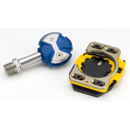

Kommt darauf an:Heute müssten die bestellten sky-blauen Speedplay Zero Pedalen ankommen. Mal schaun wie es sich mit denen fährt.
Und ob die für Leute mit Knieproblemen wirklich besser sind.
Kommt darauf an:
Wenn die Probleme ihre Ursache eben in der Drehfreiheit haben, was im Knie zu erheblichen Problemen führen kann, dann ganz sicher JA. Für mich persönlich sind sie in der Tat eine Entlastung und sehr angenehm beim Fahren.
Der große Vorteil ist halt, dass man wegen der großen Drehfreiheit praktisch nichts falsch machen kann bei der Cleatmontage. Ein ganz erheblicher Vorteil ist das z.B., wenn man Knieprobleme hat und noch nicht genau weiß, was die Ursache ist, denn einen falsch montierten Cleat kann man dann schon mal ausschliessen. Man sollte u.a. auch daran denken, dass nicht zwingend beide Füße den gleichen Winkel benötigen! Mit den Speedplay sucht der Fuß sich selber den Winkel, der ihm gefällt.
Man sollte aber daran denken, dass die Probleme auch andere Ursachen haben können, die ebenfalls berücksichtig werden müssen, z.B. zu hoher oder zu niedrige Sattel oder Überlastung insbes. beim Einstieg in den Radsport, weil sich die nicht durchbluteten Bänder, Sehnen und Knorpel nur ganz langsam anpassen etc.....
Ganz abgesehen davon sind die Dinger todschick. Kommentar eines Teenies, als er mein Rad gesehen hat:
"Coole Pedale"
Tipps zur Montage: Wenn eine sehr große Drehfreiheit nach innen nötig ist (Beobachten: Setzt man beim Laufen die Füße stark V-förmig auf??), dann den Cleat recht weit innen am Schuh montieren, damit steht der Schuh weit weg von der Kurbel. Die Schraube für die Begrenzung der Drehfreiheit nach innen dann soweit eindrehen, dass Ferse oder Knöchel die Kurbel oder die Kettenstrebe gerade noch nicht berühren.
Die Drehfreiheit nach außen muss man gar nicht regulieren, es sei denn, man findet das unangenehm oder empfindet den Winkel zum Ausklicken als zu groß.
Danke für die Tipps.
Welche Schraube auf dem Foto ist denn die für die Begrenzung der Drehfreiheit nach innen? Heel Out oder Heel In? Und die andere Schraube ist dann für die
Begrenzung der Drehfreiheit nach außen?
Und was ist das in der Mitte für ein schwarzer Nippel?
Die Bedienungsanweisung erklärt das eher mau und dann noch auf englisch. Und das kann ich nicht mehr so dolle.

Die Nase in der Mitte hängt an der schwarzen U-förmigen Feder. Die Feder hält das Pedal in einer konkreten Stellung, kann sich aber selbst etwas im Cleat drehen - das ist die Drehfreiheit der Speedplay.
Die beiden kleinen Madenschrauben können in Richtung auf diese Nase hin reingedreht werden und begrenzen dann in die jeweilige Richtung die Drehfreiheit der U-förmigen Feder.
Wenn ich jetzt keinen Denkfehler habe begrenzt jeweils die hintere Madenschraube die Drehfreiheit der Ferse nach außen und die vorder Madenschraube begrenzt die Drehfreiheit der Ferse nach innen. Das ist alles ganz logisch und simple Technik.
Am Anfang ist es etwas ungewohnt, fühlt sich an, als ob man auf Schmierseife steht. Man muss sich daran gewöhnen, den Fuß selber mit der Muskulatur gegen seitliches Drehen zu stabilisieren. Ging bei mir aber schnell und ich will die Dinger nicht mehr missen!!
Die Cleats regelmäßig etwas auswischen und mit sowas wie "Finish Line KryTech Wachsschmiermittel" einschmieren (am besten auch die Pedale).
Wenn Du viel läufst oder glatte Steintreppen laufen musst, dann hol Dir die "Coffee Shop Caps" für die Cleats, das Metall kann auf glattem Stein rutschig sein.
Die Cleats halten dann sehr, sehr lange.
