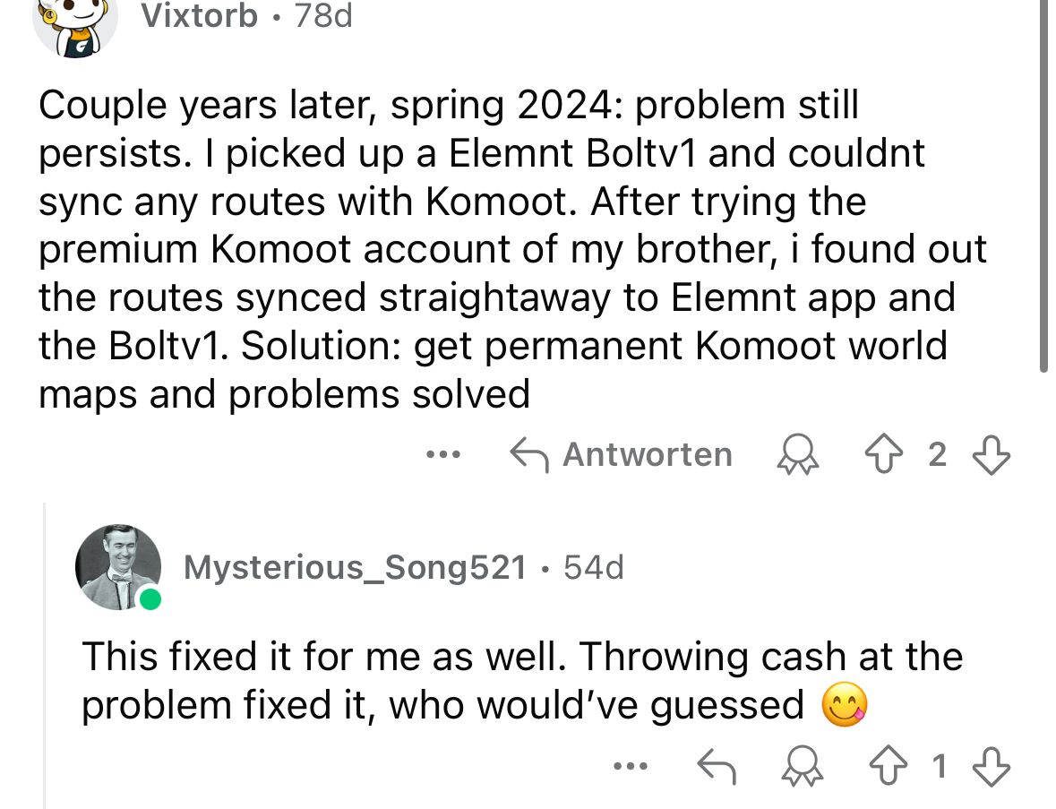

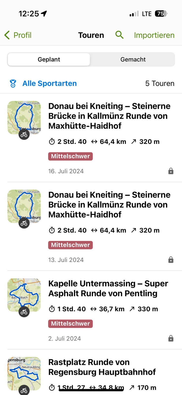

Hab ich schon - brachte leider nix...Würde einmal die Verbindung ELEMNT-Komoot löschen und dann neu hinzufügen.
Dann nochmal proboeren
Nöö, aber die Welt dort gekauft. Premium ist nicht notwendig.Habt ihr die premium Version von Komoot??? Ich nämlich nicht !
https ://www.komoot.de/tour/1704707136?ref=aso&share_token=aJU4zZradlg5s8wnrlAveMV4niqAXFLap1hJFAT8U1QubWijtQ
Könnt ihr mal ausprobieren diese Route zu speichern und hochzuladen, ob das bei euch geht ??

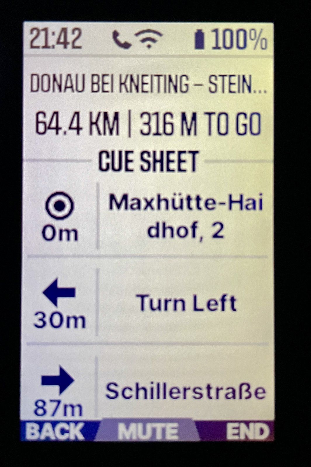

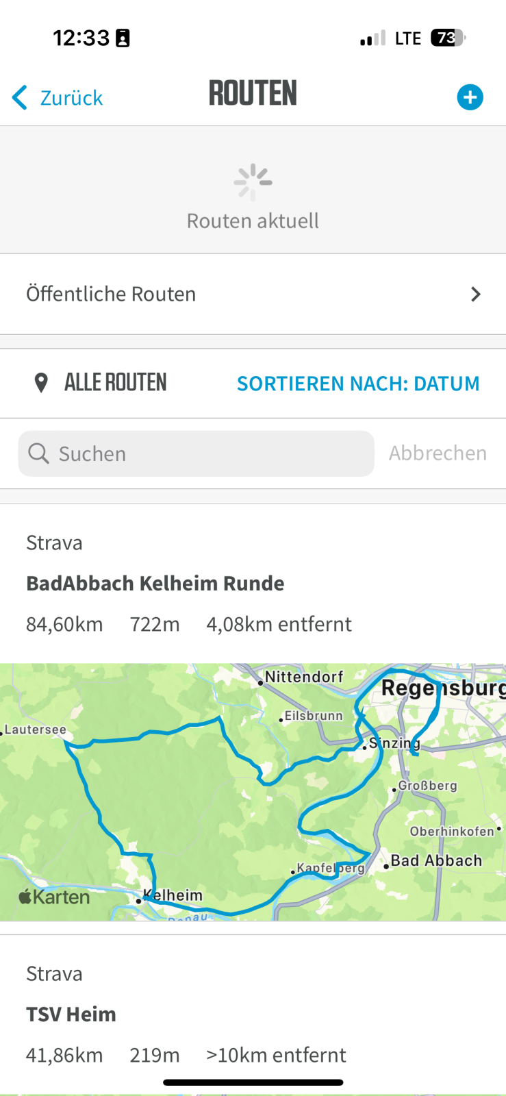

Ich checks nicht, wieso alle Routen bei mir klappen, aber diese, zuvor zugeschickte und gespeichert von mir, nicht
Hilft Dir jetzt nicht weiter, aber wir hatten diesen Fall auch schon das ein oder andere Mal auf unseren Wahoos. Wirklich sehr, sehr selten, aber kam schon mal vor.Ich checks nicht, wieso alle Routen bei mir klappen, aber diese, zuvor zugeschickte und gespeichert von mir, nicht![]()
In letzter Zeit habe ich auch immer mal mit einzelnen Komoot-Routen Sync-Probleme. Wenn ich diese Routen dann als GPX von Komoot downloade und an die Elemnt-App sende, und dann in der App zum Roam2 synche, klappt es wieder.Ich checks nicht, wieso alle Routen bei mir klappen, aber diese, zuvor zugeschickte und gespeichert von mir, nicht![]()
