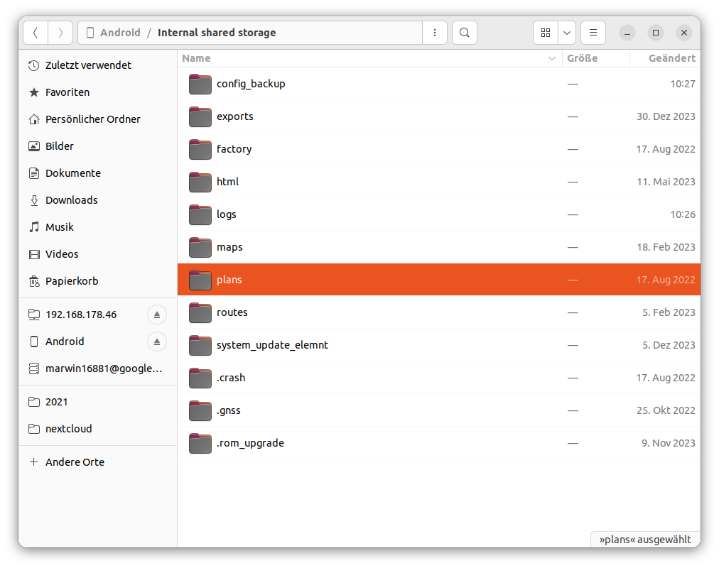

Kannst du mir bitte noch sagen wohin auf dem (angestöpselten) Roam ich die beiden Dateien „schieben“ muss?
Danke und Grüße
In Plans und dann starte das Gerät mal neu.
Nicht wundern... eigentlich sind die wahoo tests nicht sichtbar im Ordner und es kann sein dass sie nach dem Reboot auch wieder ausgeblendet sind.

Ich habe trainerday.com entdeckt, dort kann man nach (kostenloser) Registration fertige Trainings aller Art als .erg-Datei downloaden und mit dem Computer in das Verzeichnis /plans verschieben. Nach Neustart vom Wahoo sind die Trainings auf dem Gerät. Funktioniert bei mir einwandfrei. Ne Zeitlang hatte Wahoo diese Funktion wohl rausgenommen......

Entfernen der Trainings geht auch mit dem Computer, einfach im "Plans" Ordner löschen und Gerät neu starten. Also nicht so umständlich wie von Cyclingclaude geschrieben.

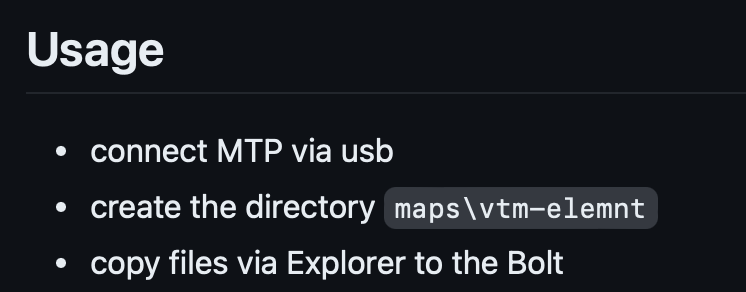

Würde es auch gerne mal ausprobieren, bin aber nicht ganz so experimentierfreudig. Sind es wirklich nur die 3 Schritte und anschließend läuft das? Muss ich bzw. sollte ich vorab irgendetwas sichern? Und löschen lässt es sich dann bei Nichtgefallen auch analog im Explorer?
wo ist denn eine Anleitung zu finden ?
Danke, funktioniert auch mit dem Mac!
Kartendarstellung ist auf den ersten Blick super. Heißt das, die Wege sind von Wahoo und nur die Darstellung wird angepasst? Also das Routing etc. läuft weiterhin gem. Wahoo?

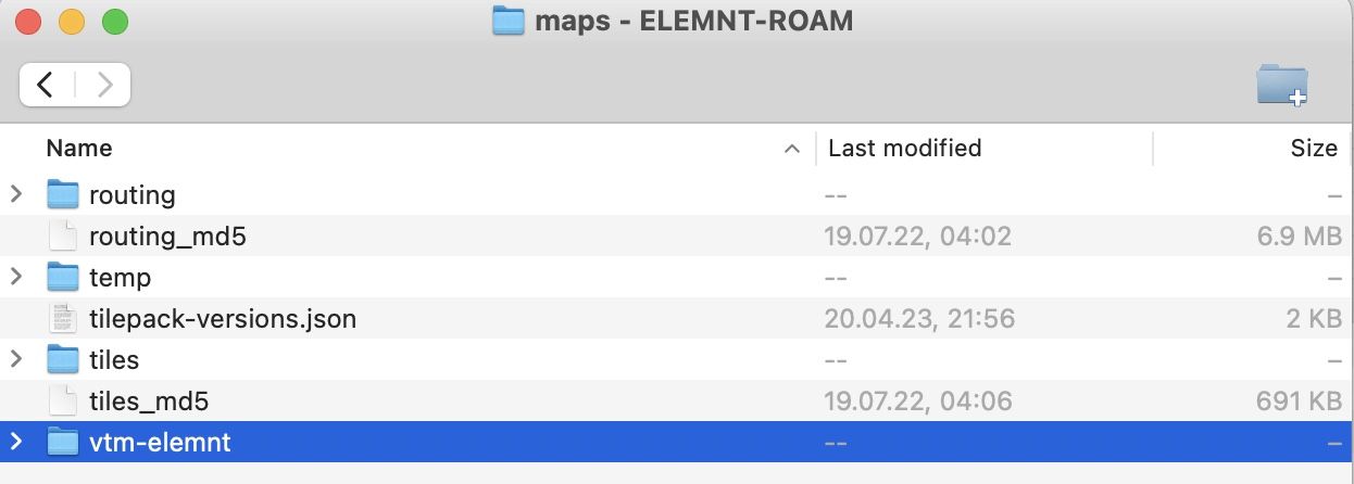

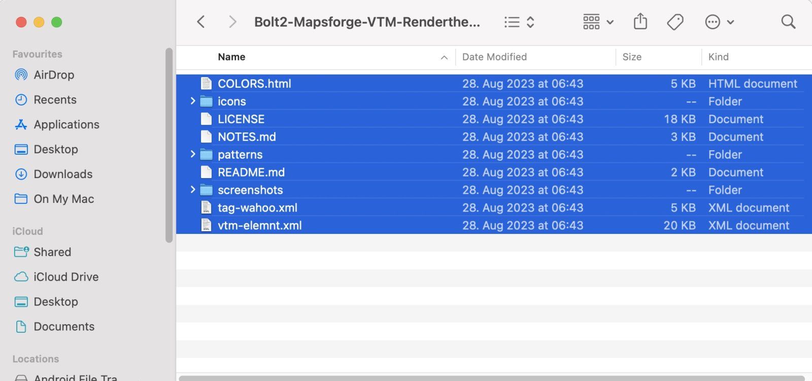

Ich habe das Theme runtergeladen, die Dateien kopiert, den Ordner "vtm-elemnt" auf dem Wahoo angelegt, aber es gibt keine Funktion, die Dateien aus dem Theme einzufügen. Das funktioniert weder mit shortcuts noch über "rechte Maustaste" noch über eine Funktion im Android-File-Transfer.
Kann mir ein Mac-User einen Tipp geben, wie ich das lösen kann?
Danke für die Antwort, aber mein IT-Skills reichen nicht nicht, um damit etwas anfangen zu können. Der 2. Link führt auf das Theme, welches ich schon heruntergeladen habe. Ich kann die Dateien nicht in den von mir angelegten Ordner "vtm-elemnt" einfügen. Ich bin nach der Beschreibung in Post 820 vorgegangen und mir ist nicht klar, was ich anders machen muss.
