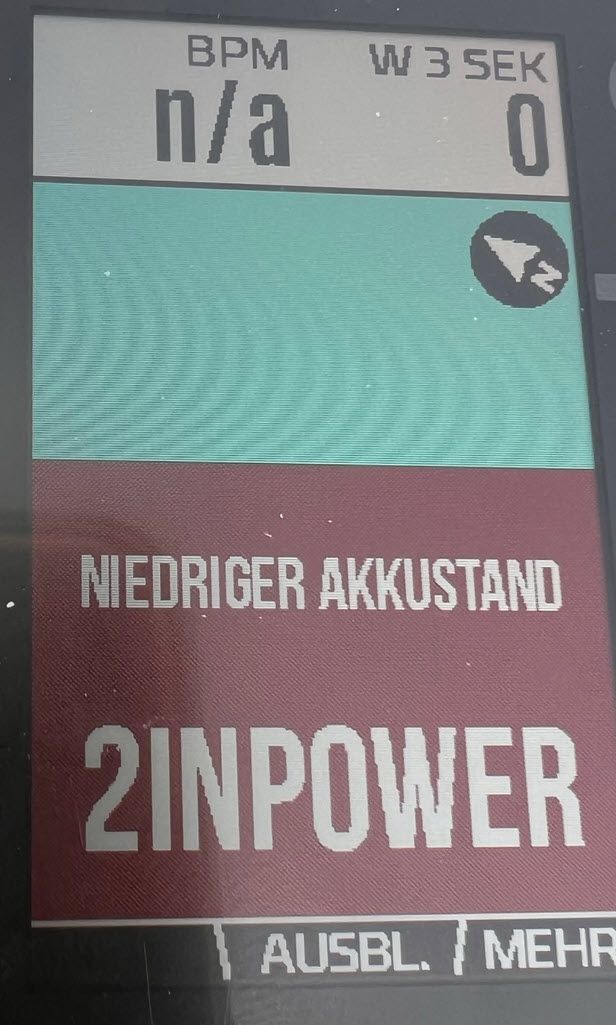

Trotz aufgeladenen Akku des Rotor 2INPower DM Powermeter zeigt mir der Roam V2 (und auch Roam V1) einen niedrigen Akkustand an. Das Diagnosetool von Rotor zeigt ebenso einen vollen Akku an.
Im Netz scheint das Problem nicht bekannt zu sein.
Mich würden die Erfahrungen anderer User interessieren (ob postiv oder negativ)
Ich habe ein ähnliches Phänomen mit dem rechten STI der SRAM Schaltung. Seit meinem allerersten CR2032 Knopfzellenwechsel sagt der Wahoo Roam v1 (immer die aktuellste Firmware über die Letzen 2 Monate) auch, dass der Stand niedrig sei. In der SRAM App wird der STI aber komplett grün angezeigt.
