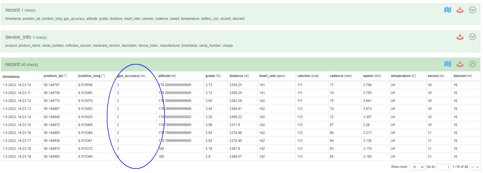

Wir haben hier einen älteren Bolt1 in Verwendung. Lustigerweise wurde das Feld GPS-Accuracy bei einigen Aufzeichnungen nicht im Fit File gespeichert.
Ich konnte bisher keinen Grund dafür ausfindig machen. Mit der Firmware scheint es weniger zu tun zu haben, da ich das nicht anhand eines festen Datums festmachen kann.
Manche Aufzeichnungen weisen die GPS-Accuracy in den Recorder-Messages auf, manche nicht. Bug oder Feature?
PS: Vielleicht doch Firmware bedingt? Seit ca. Mitte Mai 2023 wird das bei meinem Bolt1 nicht mehr im Fit File protokolliert. Am 1.5.2023 wurde es noch protokolliert. Habe ich gerade gegengecheckt.

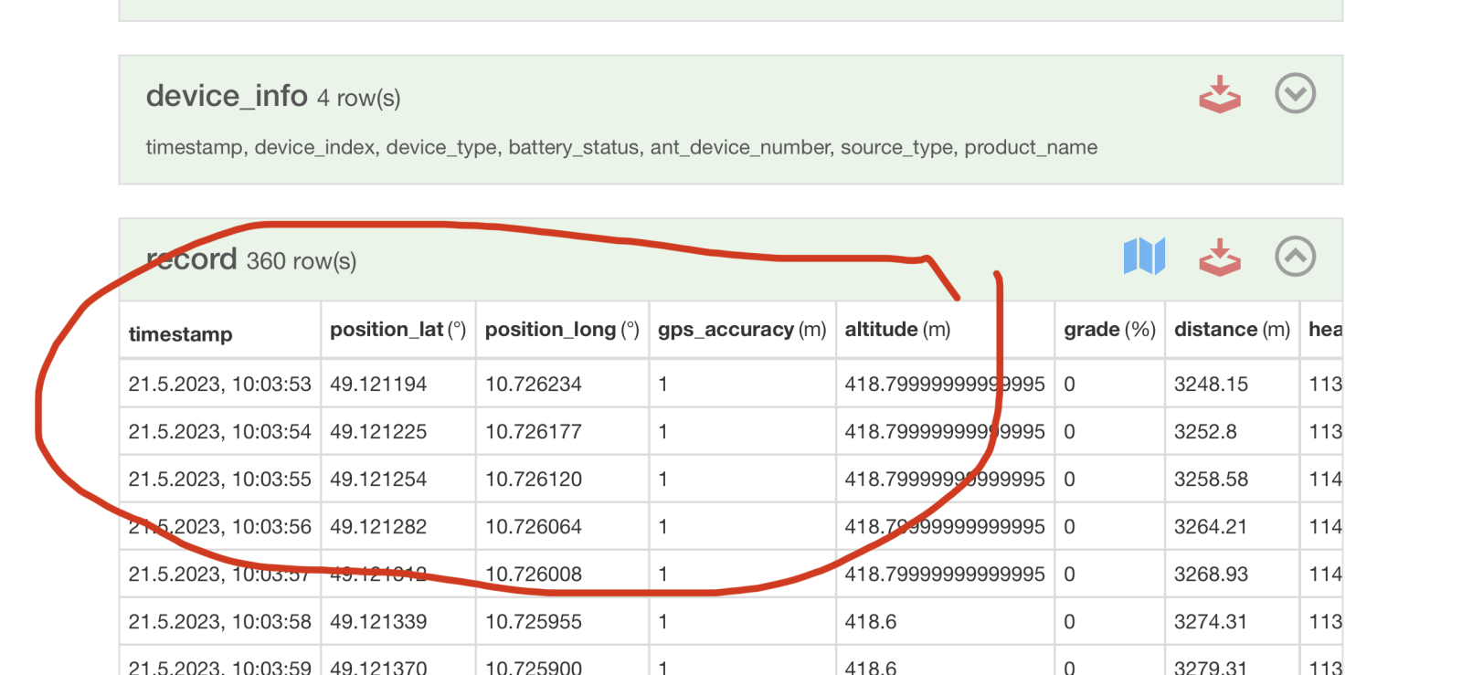

Mit FitFileViewer kann ich die Accuracy von meinen beiden Touren am 20.05. und 21.05.23 sehen.
Wollte das mal sehen, da meine Abbiegehinweise immer ca. 8-10m hinterherhinken. Am GPS kann es aber nicht liegen. Die Genauigkeit liegt meist im Bereich von 1-4m. Außer wenn ich die Tour starte. Da kann es sich auch mal in Bereichen um die 15-30m bewegen.
Gut möglich, dass es nur meinen alten Bolt1 betrifft. Am 2.5. gab es das letzte Firmware Update, die neueren Wahoos haben wohl am 8. und 9. Mai noch mal kleinere Updates erhalten.
Jedenfalls wurde seit dem 2.5. bei mir keine GPS-Accuracy mehr protokolliert :oops:

Ich habe einen Garmin Sensor. Der Radumfang ist auf Auto. Wenn ich den Umfang messe und hinterlege ändert das aber auch nichts. Auf der Karte wird die Position richtig angezeigt. Wenn ich dann abgebogen bin, kommt die Meldung. Das sind meist ca. 8-10m. Wie gesagt, ich sehe die Accuracy vom Roam2 im FitFile bei aktueller Firmware mit dem FitFileViewer (siehe Screenshot). Habe mal die Genauigkeit von meiner Apple Watch Ultra mit dem Roam2 auf gleicher Strecke verglichen. Die Watch ist da schon nochmal genauer.
