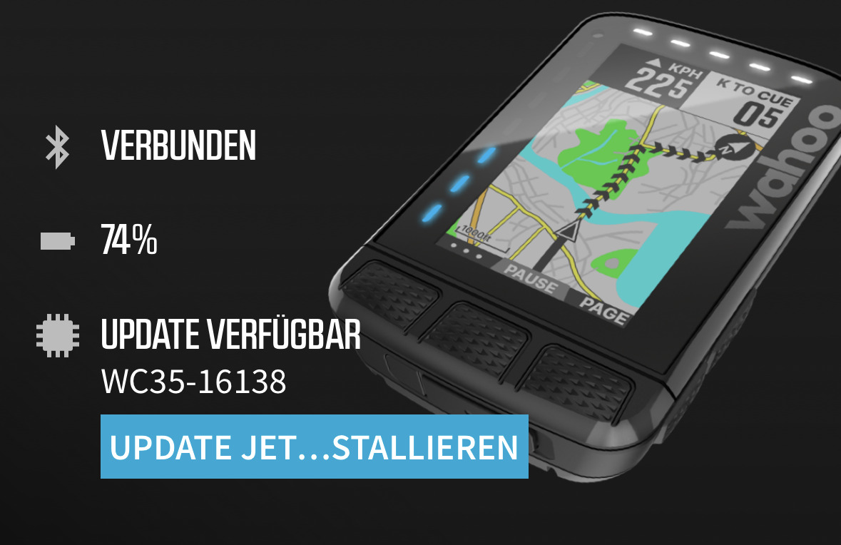

Wahoo roam 2.0?
Neue Firmware und Elemnt-App.
€298,95 für den Temperatursensor mkay :rolleyes:
