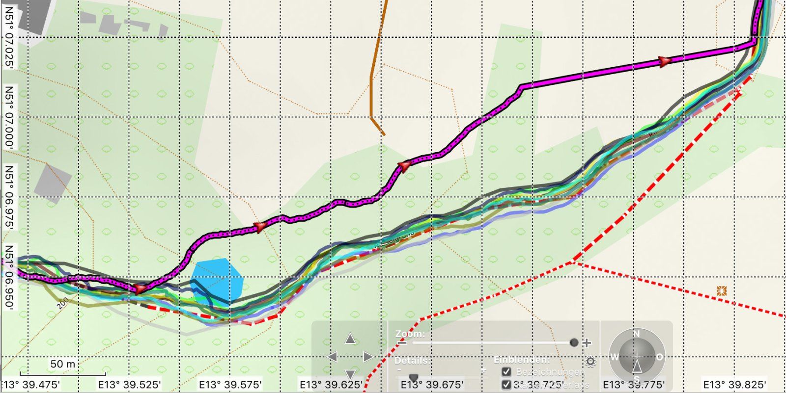

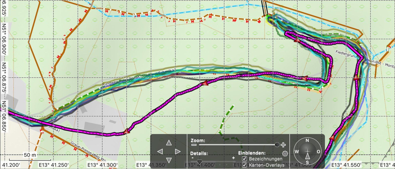

vom Multi-Band-GNSS bin ich nach einem ersten Test doch etwas enttäuscht. Bei einer MTB-Testtour off-road in kleinen Tälern am Rande Dresdens leistete er sich ein paar böse Aussetzer (50m Abweichung), was beim Suchen des richtigen Pfads in unbekannter Umwgebung sehr nerven kann. Dabei waren die Bedingungen dank kahler Bäume und wolkenlosem Himmel nicht einmal "worst case". Allerdings hatte ich noch die vorletzte Version der Firmware drauf (WC19-15784):
Andere (z.T. deutlich ältere Geräte ohne Multi-GNSS oder Multiband-GNSS - darunter das Smartphone in der Trikottasche oder der V1 am Lenker) zeigten nicht solche krassen Aussetzer (siehe blasse Tracks) :-(
Das erinnert mich stark an den Roam V1, der auch solche Ausetzer hatte und dann bei mir zum Reservegerät wurde :-(
Deshalb die Frage:
Sind diese krassen Aussetzer mit dem Firmware-Update WC31-15784 gefixt worden?
Über Tipps & Meinungen würde ich mich freuen.
Danke!

Einen Speed-Sensor habe ich nicht (mehr) am MTB. Irgendwie fällt es mir schwer, vorzustellen, dass sich das auf die GPS-Genauigkeit auswirkt. Es sei denn, der Roam erwartet da ein Signal, bekommt keines und "verrechnet" sich dadurch. Vielleicht bis Du in Deinem Beispiel einfach nur zu unterschiedlichen Zeiten die Serpentine gefahren oder langsam hoch und schnell herunter, was auch die Abweichungen erklären könnte. Aber selbst, wenn ein Speed-Sensor theoretisch helfen würde, dann würde es mir praktisch wenig nutzen, weil beim Bike-Packing in engen Tälern mit viel Unterholz und schlechtem GPS-Empfang oft Schieben angesagt ist...
Inzwischen konnte ich auf Firmware WC31-15784 updaten:
Es ist leicht besser geworden. An zwei Stellen, wo er beim vorigen Test mit der alten Firmware grob daneben lag, war er jetzt im üblichen Rahmen. Aber an einer Stelle lag der Roam V2 (in Magenta) wieder knapp 30m daneben:
Das Feld GPS-Genauigkeit zeigte in den genauen Passagen "1" und ging in den ungenauen Passagen bis auf "5" hinunter. Wieviel Stufen nach unten gibt es eigentlich auf der Skala?
Ca. 30m Abweichung ist meiner Meinung nach für Multi-Band-GNSS heutzutage zu viel. Zumal der Bolt V2 (in zyanblau) ohne Multi-Band-GNSS das deutlich besser macht. Und selbst alte Geräte wie der Extrex 32x oder der Lezyne MegaXL waren dort deutlich genauer. (Lediglich der Roam V2 war noch schlechter.)
So gesehen scheint sich ein Upgrade von Bolt V2 auf Roam V2 nicht zu lohnen - zumindest nicht für den GPS-Empfang :-(

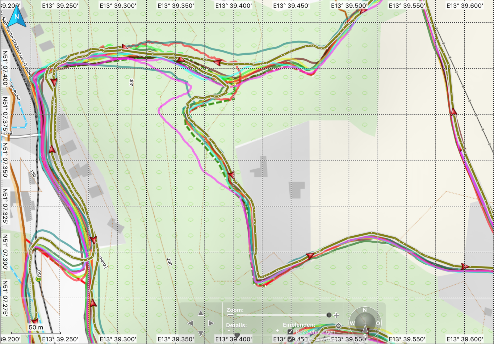

Die Bilder oben sind mit einem Bolt aufgenommen, ich bin mal testhalber und zu Dokuzwecken die gleiche Strecke 2x hintereinander gefahren (in die gleiche Richtung), einmal mit Speedsensor, einmal ohne.
Die bunten Linien sind alle mit verschiedenen Geräten getrackt worden, aber mit einer einheitlichen Kartensoftware verarbeitet worden? Wie sehen die gleichen Linien auf den original-Kartenmaterialien aus? Ich würde jedenfalls nicht darauf vertrauen, daß aus verschiedenen Geräten exportierte GPS-Tracks qualitativ identisch sind. Gleiche Menge Datenpunkte? Gleiche Menge Referenzpunkte?

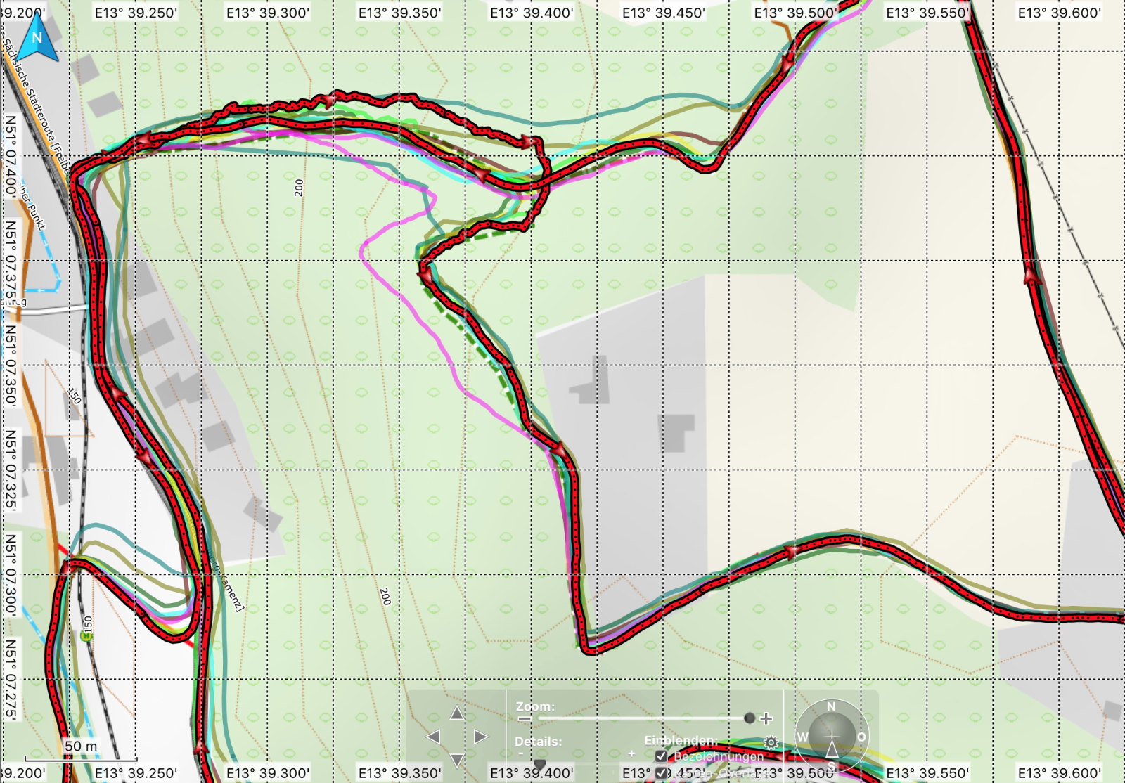

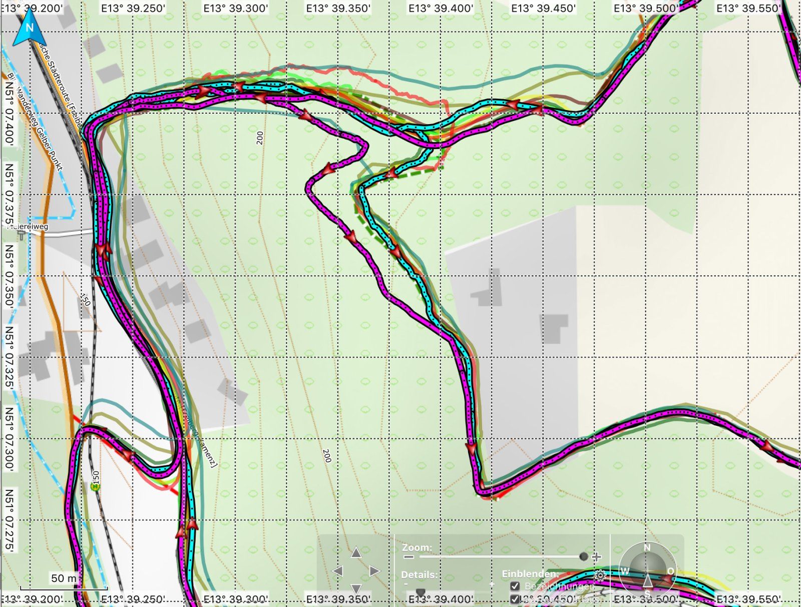

Ja, die bunten Linien sind alle mit verschiedenen Geräten getrackt worden, aber mit einer einheitlichen Kartensoftware verarbeitet worden...
OK, dann hier Details zur verwendeten Methodik .-)
Alle Tracks wurden gleichzeitig mit möglichst hoher Auflösung aufgenommen (1s & max. GNSS-Systeme, die die Geräte hergeben). (Ausnahmen: Das Extrex32x hat hinauf schiebend nur aller 15s einen Punkt gesetzt, hinab fahrend dagegen aller 1s. Das Lezyne MegaXL meist aller 1s (aber auch hinauf schiebend bis zu 18s) zwischen den Punkten. OK, da könnten noch kleine Feinheiten harmonisiert werden, aber Extrex32x & MegaXL standen nicht im Mittelpunkt.)
Die Geräte waren über diverse Halterungen an einem Lenkeraufsatz angebracht, um sich möglichst wenig gegenseitig zu beeinflussen und zeigten natürlich alle nach oben, d.h. so wie ein GPS in der Praxis am Rad ist. Beim Befahren diverser kleiner Randtäler des Dresdner Elbtales zeigte sich dieser Bereich als schwieriger als andere (Höhenunterschied ca. 60m, Hänge mittelsteil (45°) ohne Felsen, mit Laubwald bedeckt, aber z.Z. noch ohne Laub, Wetter trocken.) Deshalb wurde der Test hier gezielt wiederholt. Dazu wurde der Trail hochgefahren (bzw. an den steilen Stellen geschoben), zunächst von West nach Ost und dann nach Süden abgebogen. Nach einem Stück Straße an der Ostseite ging es anschließend relativ schnell in Ost-West-Richtung wieder hinab.
Alle Tracks (außer vom Extrex32x) lagen als fit-Datei vor, wurden einheitlich per RouteConverter in je eine gpx-Datei gewandelt, anschließend in Garmin Basecamp importiert und dort farblich markiert.

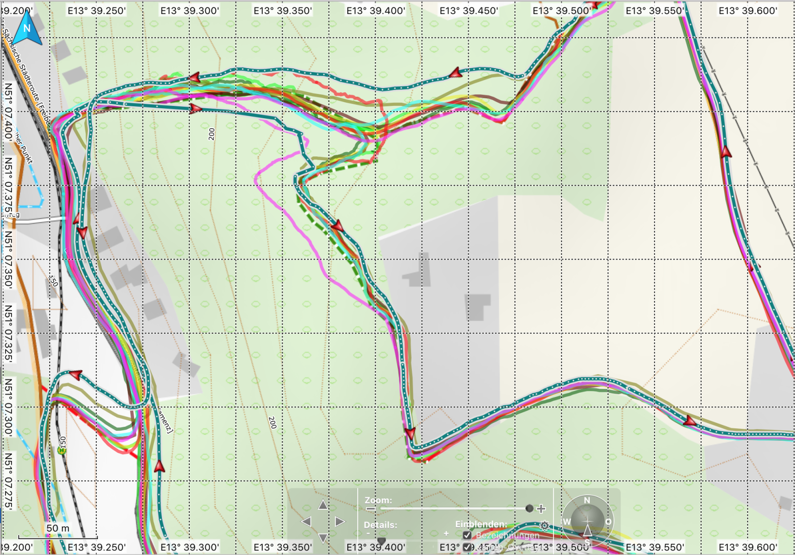

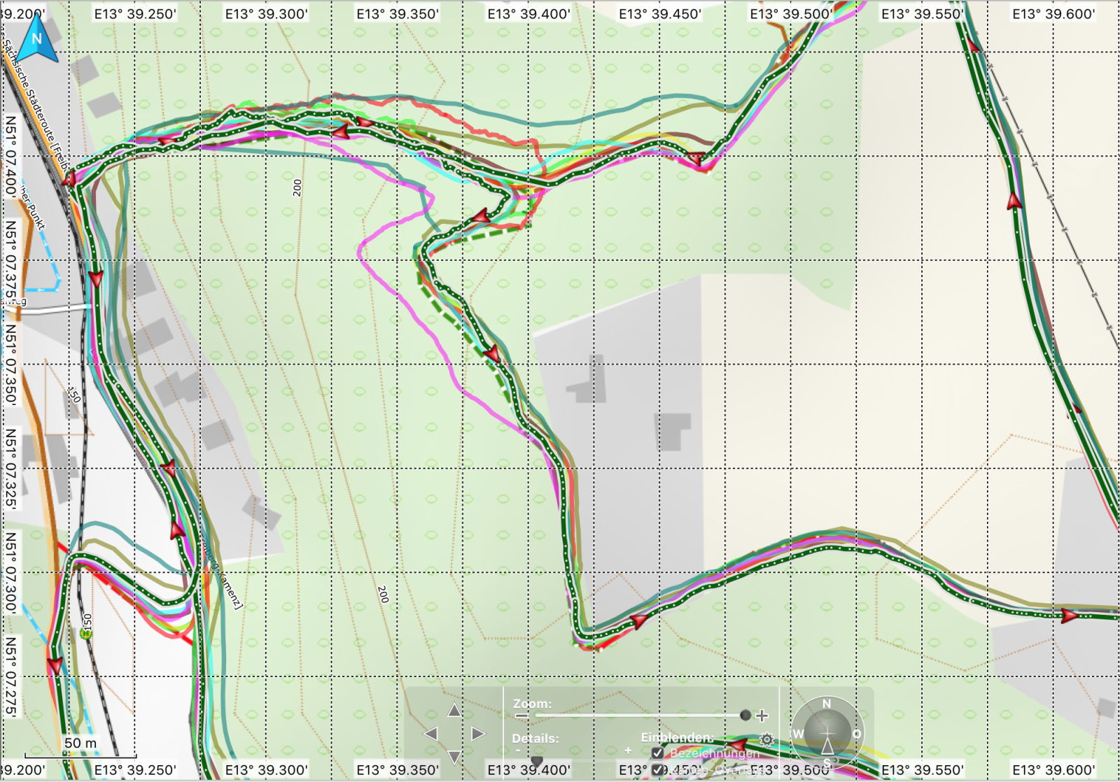

Hier die Tracks einzeln. Der jeweilige Track hat Richtunsgpfeile. Zum Vergrößern einfach anklicken:
Wahoo Roan V2:
30m Abweichung würde leider in die Irre führen, wenn im Wald mehrere Trails vom Weg abweichen :-(
Wahoo Roam V1:
Der alte Roam hat mich leider in Sachen GPS nie richtig überzeugt. Deshalb die Hoffnung auf den neuen...
Wahoo Bolt V2:
Das GPS von Bolt V1 war damals Spitze. Auch der V2 schlägt sich meiner Meinung nach gut...
Polar PacerPro:
Das GPS der Polar Pacer Pro zählt wahrscheinlich nicht unbedingt zu den besten unter den Uhren. (Es "zappelt" mehr als andere und produziert so mehr Kilometer als tatsächlich zurückgelegt wurden.) Aber die preislich attraktive Uhr leistet sich keine groben Ausreißer und die Abbiegehinweise via Komoot funktionieren erstaunlich gut.)
Lezyne MegaXL:
Ein Klassiker – inzwischen ca. 5 Jahre auf dem Markt. GPS-Empfang nicht ganz up-to-date, aber noch akzeptabel. Extrem gute Akkulaufzeit, aber leider schwache Navi-Features.
iGPSPORT iGS630:
Bisher eher ein Geheimtipp .-) Eines der preiswertesten (ca. 50% vom RoamV2), aber dank aller vieler GNSS-Systeme vom Empfang auf dem Niveau von Garmins Premiumgeräten. Die dafür in Sachen Datenportal/App Lichtjahre weiter sind. Als Trainingscomputer deswegen nicht zu empfehlen, aber fürs Bikepacking eine Überlegung wert: Klein, kompakt, praktisch, Hardware auf der Höhe der Zeit und Akkulaufzeit von 1,5 Tagen. Zudem gute Abbiegehinweise mit Countdown in Metern. Ob man eine App aus Rot-China unbedingt auf seinem Handy installieren sollte, würde ich mal mit Fragezeichen versehen. Fürs Bikepacking könnte man sich die Tracks aber auch per USB laden. Hauptproblem hier ist die recht kontrastarme, graue Karte. Wenn man OSM-Karten wie Open-MTB-Map darauf installieren könnte (wie bei den Edges), wäre das Gerät perfekt. Aber ohne gescheite Karte bist Du leider im Wald aufgeschmissen...
Garmin Extrex32x:
Der Klassiker in der Bikepacking-Szene, weil 2xAA (mit wenig Display-Licht) 24h halten, schnell zu wechseln sind, weniger wiegen als eine Powerbank, an jeder Tanke zu bekommen sind und die Genauigkeit dank GPS+Glonass akzeptabel ist. 4 Jahre auf dem Markt, aber immer noch so etwas wie eine Referenz. Nur leider ohne Navi-Funktion. "Folge dem dünnen Strich" ist etwas wenig zum Navigieren im Jahr 2023, wo zig Geräte Abbiegehinweise und akustische Signale geben.
Garmin Edge1040s:
Bis vor kurzem durch Multi-Band-GNSS die aktuelle Referenz. Zudem mit super Akkulaufzeit. Teuer und fürs MTB etwas groß. Außerdem ist Touchscreen nicht ideal für dreckige Trails. Schade, dass die Linien auf der Karte bei Garmin nicht mit dem Display mitgewachsen sind. Die Wahoo-Karten sind dagegen schneller zu erfassen.
Garmin Edge 530:
Genauigkeit & Größe sind OK. Akku könnte etwas länger halten, aber auch noch OK. Nachteil sind die bekannten Garmin-Schwächen: "Bitte wenden" & die dünnen Striche auf der Karte. Hier hat meiner Meinung nach Wahoo die Nase vorn.
Mit dem 540/840 scheint Garmin bei Genauigeit und Akkulaufzeit eine Schippe draufgelegt zu haben. Und auch die Navi-Bugs wie "Bitte wenden" scheinen bei der xx40er Serie endlich der Vergangenheit anzugehören. Nachteil: z.Z. noch recht hoher Preis. Wenn die Karte wie beim Wahoo wäre, wären die Geräte ideal...
