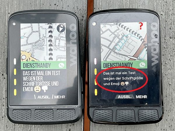

  • Schrift der Nachrichten (WhatsApp, Mail, SMS) viel zu klein!

Am Schlimmsten ist für mich der Fehler der nicht reverse ladebaren Touren über die App. Das nutze ich am häufigsten (unterwegs). Sie werden zwar in der App richtig angezeigt - jedoch von den Roam's nicht umgesetzt. Zum Anfang bin ich echt irre geworden .... ständiges re-Routing usw.

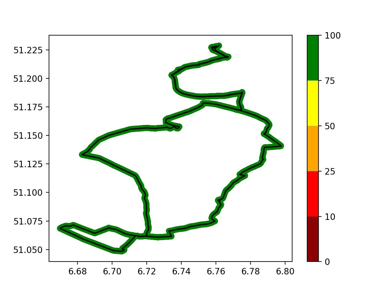

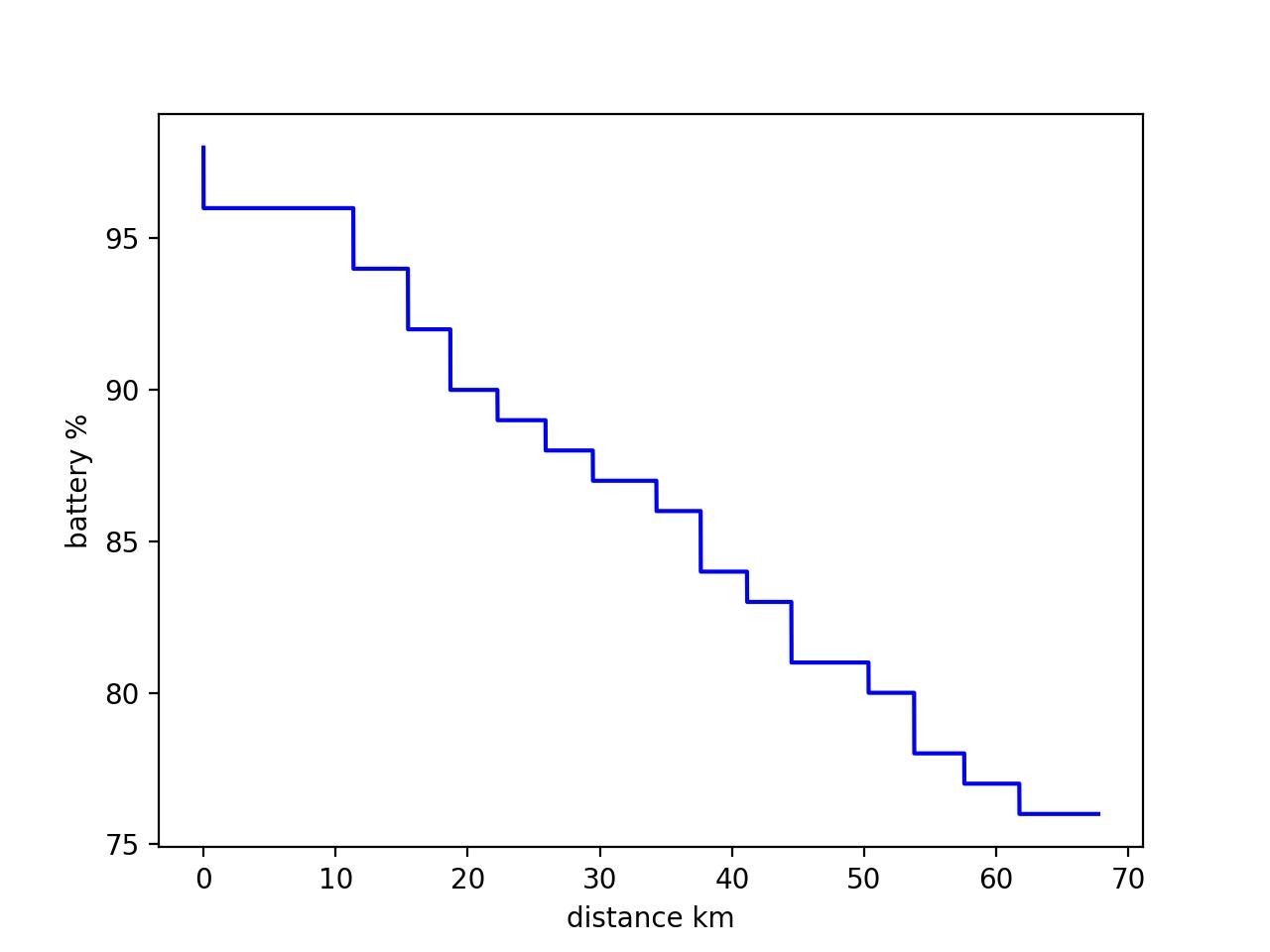

Ich habe das Thema Entladung eben in der Wahoo-Telegramgruppe thematisiert und ein freundliches Gruppenmitglied hat mal eben ein pyhton-Skript geschrieben, dass die Akkudaten aus dem Fit-File ausliest und plottet.
Hier mal exemplarisch:
Das ist die Entladung über die Distanz. Auffällig ist hier das die ersten 4-5% quasi beim Einschalten direkt verpuffen. Die Entladung scheint generell sehr ungleichmäßig.
Hier die Entladung auf den GPS-Track bezogen. In diesem Fall bleibt die Linie grün, weil die Spannung nicht unter den Grenzwert 75% gefallen ist.

Dass ein frischgeladener (LiPo) Akku gleich zu Anfang etwas einbricht scheint mir normal zu sein. Die werden ja bis zur Ladeschlußspannung geladen und pendeln sich dann erst mal etwas ein. Bei Belastung - und wenn man das in protokolierter Form vorliegen hat - fällt das natürlich auf. Zumal diese Prozentanzeigen eh immer etwas fehlerbehaftet sind.
Denke aber auch, dass es mit der Kälte zusammenhängt. Mein Edge und mein alter Bolt 1 haben gestern in relativ kurzer Zeit auch wesentlich mehr Prozentwerte eingebüßt als das normal der Fall ist. Auch bei meinem Lezyne GPS, den ich am Alltagsrad fahre, tritt dieses Phänomen auf (da sogar ganz besonders krass, da ist aber auch ein kleiner Akku verbaut, weil der Lezyne Mini Enhanced ein sehr kleines Gerät ist, sodass sich dieses Phänomen wohl verstärkt).
Sollte man weiter beobachten, denke aber, dass die Entladungskurve bei höheren Temperaturen dann wieder gestreckter aussehen wird.
