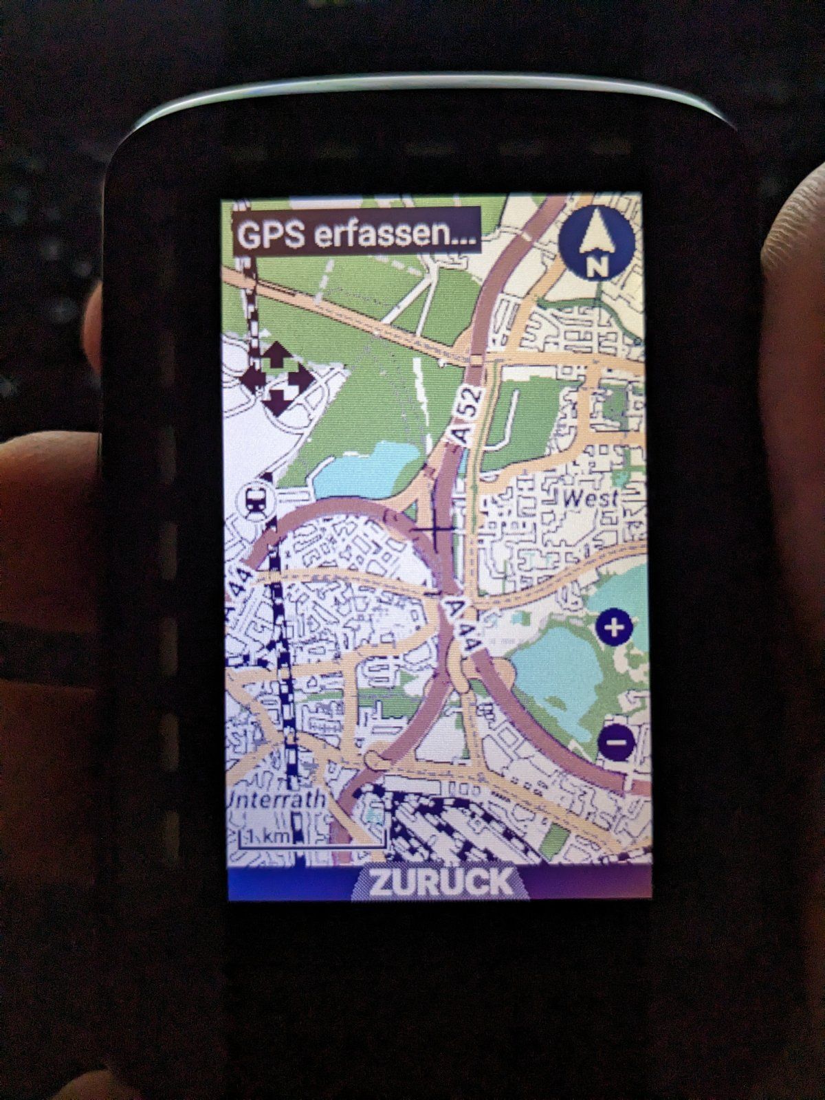

Da wir das Thema Aussehen der Karte bereits kritisch besprochen haben, hier noch eine Ergänzung:
Ich habe heute einmal testweise das Theme von zenziwerken über die originalen Wahoo-Karten gelegt und mit Verwunderung festgestellt dass auch bereits in den ausgelieferten Karten POIs hinterlegt sind.
Ein paar Bilder um das Theme darzustellen und auch ein paar POIs zu zeigen:
Das Runde mit der Tasse ist der Rheinturm. Daneben befindet sich ein Trinkwasserbrunnen. Soweit auch richtig.
Hier gibt es ebenfalls Wasser. Da drunter dann auch direkt eine Fahrradwerkstatt/-händler
Unterhalb des Fadenkreuz die graue Linie ist ein Radweg. Die Tasse ist nicht nur ein Symbol für Gastro. Je nach Zoomstufe wird daraus eine Bretzel und somit klar, dass es ein Bäcker ist.
In den originalen Karten wurden Schienen nicht dargestellt. Hier sind sie wieder zu sehen samt Bahnhof.
Anderer Theme. Öffentliche Toiletten, Hotels, Krankenhäuser. So wie div. weitere nicht angezeigte: Museen, Polizei, Geldautomaten, etc...

Habe ich eben gemacht und zumindest die Schienen werden nun endlich ordentlich dargestellt:
POIs fehlen noch...
