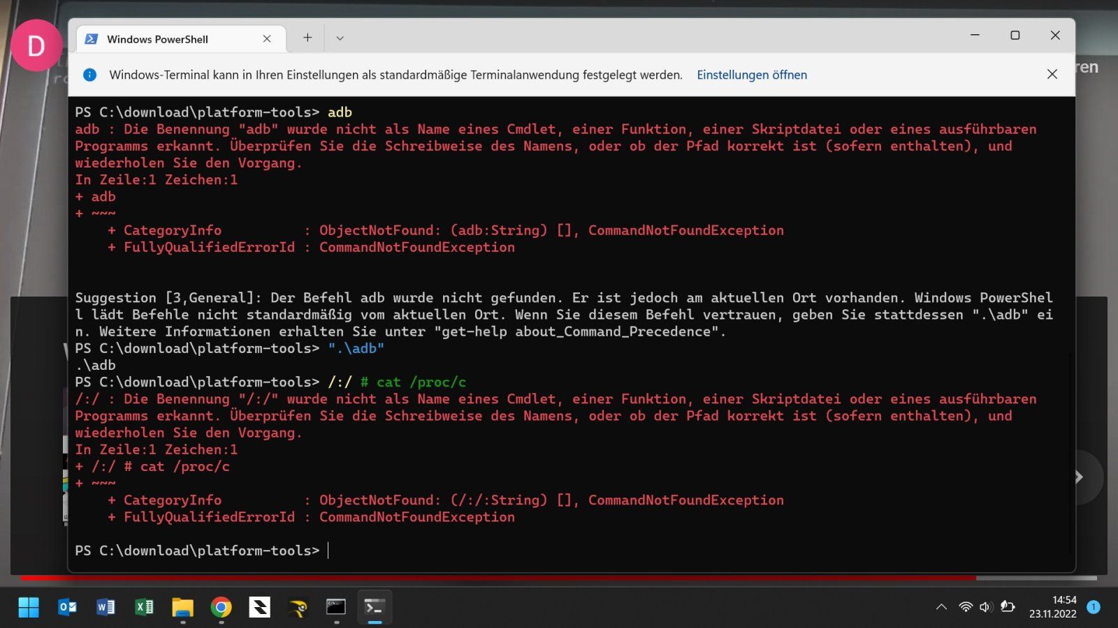

Den Roam habe ich in den Debuge Modus versetzen können. Am Laptop habe ich die SDK Platform Tools runtergeladen und adb -> Terminal gestartet.
Scheinbar bekomme ich keine adb shell. Hast du einen Tipp, woran das liegen kann?
Dank Dir.

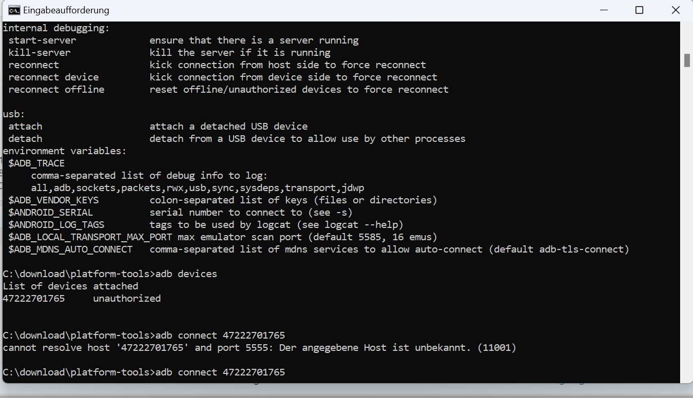

@Endurocker , stimmt mit adb.exe starte ich den Aufruf.
Ich kann dann die einzelnen Attribute auflisten lassen. Mit adb devices sehe ich den Elemnt Roam.
Mir ist allerdings noch unklar, wie ich das Gerät connecten kann, um mittels "/: # cat /proc/cpuinfo" die CPU Info zu bekommen.

Du musst den Schritt um am Roam adb zuzulassen noch einmal durchführen. Da steht noch unauthorized.
Sobald das erledigt ist musst du nur noch adb shell eintippen und bist auf dem Roam.

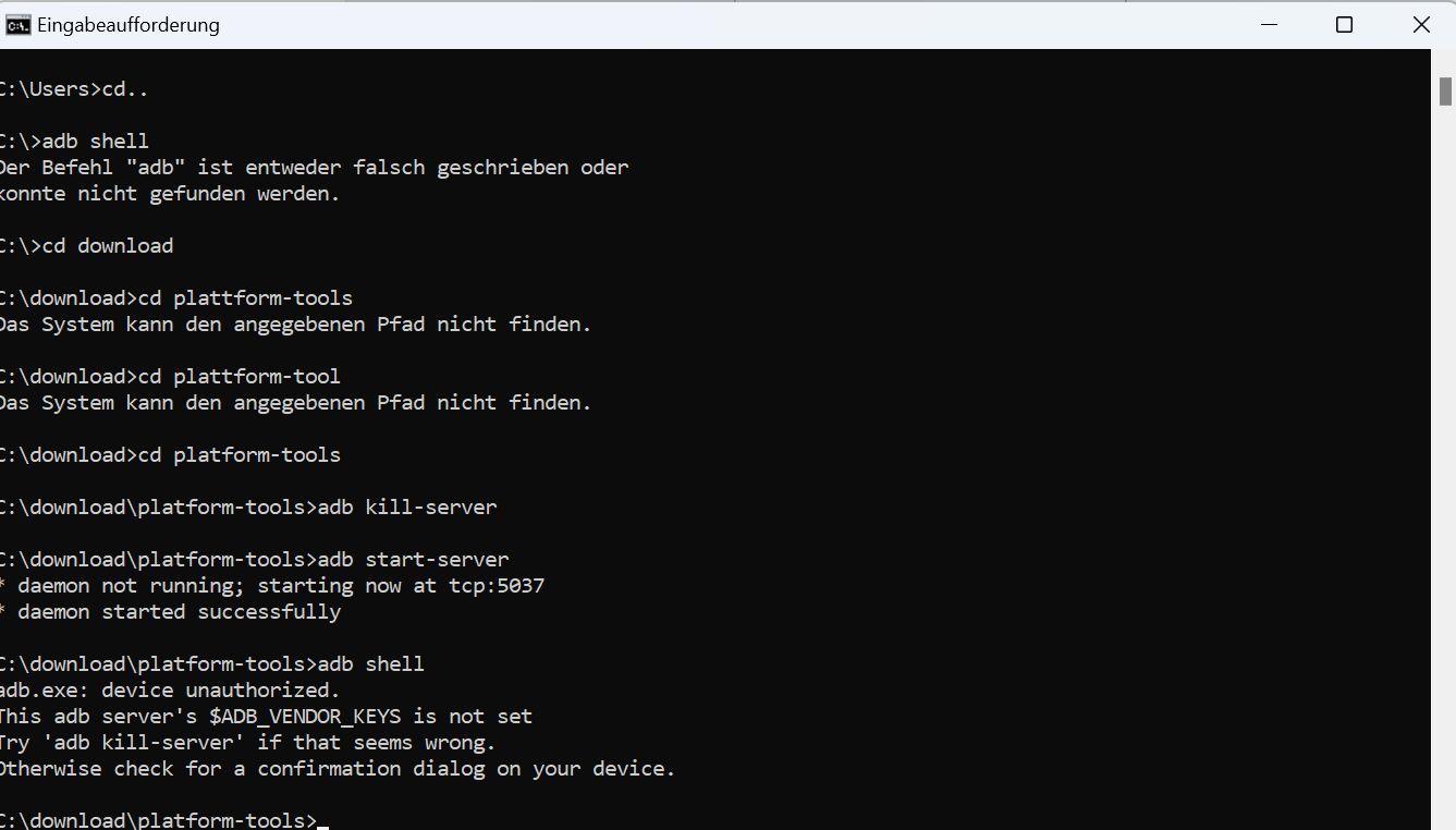

Das habe ich gemacht. Also zuerst den Roam angeschaltet. Dann Up Button+Power Button.
Der Roam wechselt zur Systemansicht. Dann nochmal Up+Power Button. Der Roam quitiert mit der oberen linken LED.
Nun das Gerät via USB an den Laptop angesteckt.
adb devices zeigt immer noch "47222701765 unauthorized".
adb shell zeigt:
adb shell
adb.exe: device unauthorized.
This adb server's $ADB_VENDOR_KEYS is not set
Try 'adb kill-server' if that seems wrong.
Otherwise check for a confirmation dialog on your device.
Mir ist unklar, was ich da noch falsch mache.

Schau mal per Explorer in den Ordner C:\Users\deinusername\.android und lösche da die Datei adbkey.
Bevor du es im Anschluss probierst auch mal den adb server neustarten. adb kill-server und dann adb start-server
Hab ich genau so gemacht wie von Dir beschrieben. Leider selbes Ergebnis. Nicht authorisiert.
Ich habe das SDK Developer Kit runtergeladen. Das ist ja nur eine zip Datei. Dann den Inhalt in ein Verzeichnis gepackt.
Anschließend die DOS Box im Admin Modus geöffnet und via cd.. in das Platform Verzeichnis navigiert.
Irgendwas mache ich scheinbar noch falsch. Oder muss ich noch einen Treiber installieren?

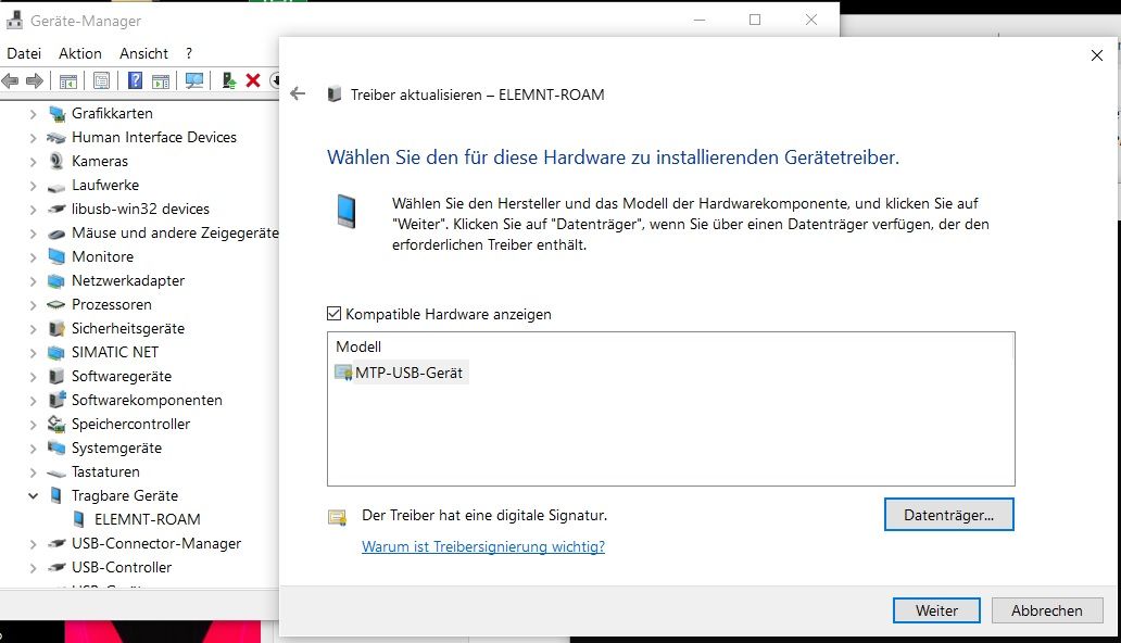

Anderer Ansatz. Man muss im Gerätemanager das MTP-USB Gerät gegen einen anderen Treiber austauschen?
