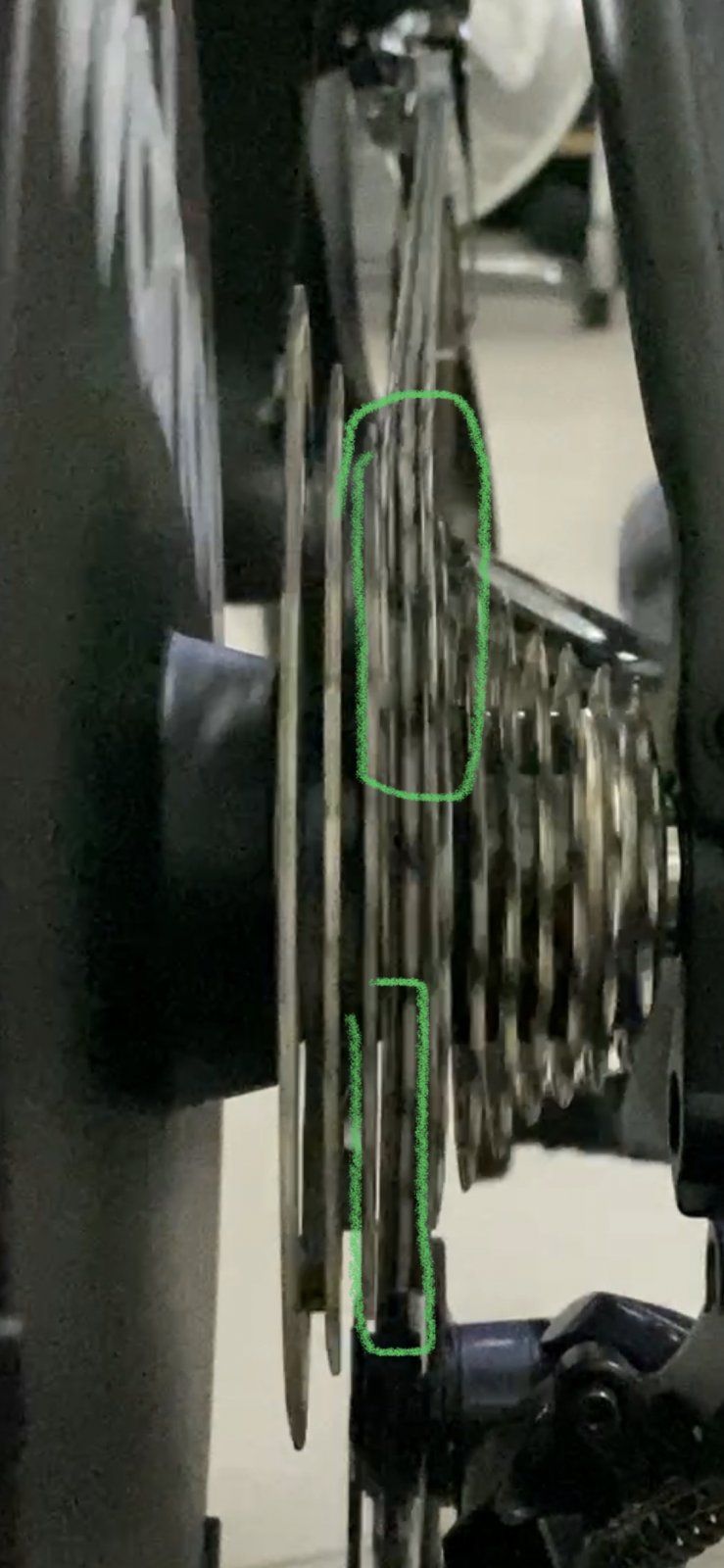

er hat mich dann von hinten beim Test treten gefilmt, mir ist der Spalt unten und oben aufgefallen.. besser gesagt unten passt er, oben allerdings nicht.. woran kann das liegen? Steht das Ding schief im kickr? Aufgenommen wurde das Bild mit meinem endurace cf sl mit steckachse, da kann man also nichts schief spannen..
Wie sieht das bei euch von hinten gesehen aus?

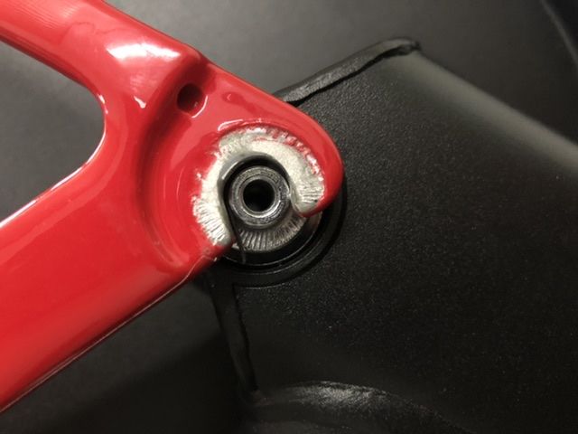

Also..
Wie gesagt hab ich Rad mit steckachse ausgebaut und Rad mit schnellspanner eingebaut..
Mit steckachse hat man ja den Vorteil, den Rahmen ein wenig zu verschieben.
Meiner Meinung nach, ist die Kassette bzw. der ganze Wahoo schief und die Kassette steht schief und zwar / und nicht |
wenn ich den Rahmen links erhöhe bringt das nichts, wenn ich aber den Rahmen mit dem Vorderrad nach rechts drücke bevor ich die schnellspanner fixiere, ist das GERÄUSCH SOFORT WEG und das Ding läuft wie es soll!!!
natürlich ist das nicht gut für den Rahmen da er nicht entlastet aufsitzt, sondern schief geklemmt wird. Vermutlich wird das rasseln auch wieder kommen sobald man ein wenig fährt und durch rütteln setzt sich der Rahmen wieder auf der Achse ab.

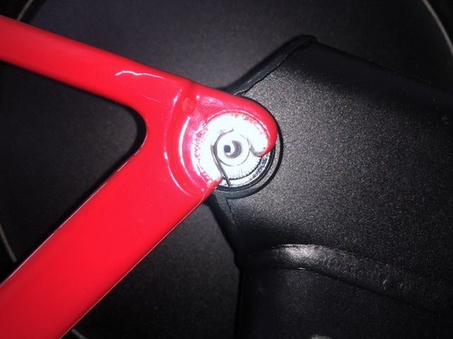

Ich werde morgen provisorisch den original Adapter mit flüssigplastik auffüllen und danach wieder exzentrisch abschleifen, Sodas wenn man den Rahmen einsetzt am Adapter kein Spiel ist und es den Rahmen links automatisch weiter vor drückt. Wenn das dann ein paar 100km funktioniert, werde ich einen neuen Adapter in vollmetall drehen. Hier geht es um gefühlte 2mm was aber über die gesamte Länge des Rades schon eine Menge ausmacht und man dann einen geraden Kettenlauf hat.
Meine aktuelle provisorische Lösung, welche bei mir einwandfrei und geräuschlos funktioniert!
  • Rahmen aufsetzen
  • Rahmen mit dem Lenker nach rechts drücken
  • Kabelbinder nicht Antriebsseitig, LINKS VOM ADPATER einschieben um spiel vom Adapter/Rahmen auszugleichen und dem Rahmen schief zu positionieren
  • Rahmen nicht bewegen und Schnellspanner fest machen
