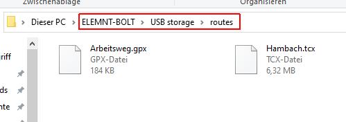

Über USB kopieren mit GPX-Dateien geht auch, ich habs gerade mit dieser Anleitung getestet - im Gegensatz zur Anleitung nur mit GPX-Dateien, nicht mit TCX-Dateien. Dateien im Explorer nach USB storage\routes kopiert und anschließend beim Bolt den Sync angestoßen:
Arbeitsweg mit Kennzeichnung USB war da, Hambach nicht.

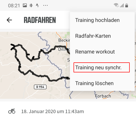

apropo manuell hochladen Bei mir ist eine Tour vom Mittwoch zwar auf dem Bolt und auch in der Wahoo app auf dem Handy aber sie wurde nicht nach Strava übertragen.
Wie mache ich das jetzt manuell?
Hast Du schon in der App versucht, die Tour neu zu synchronisieren?

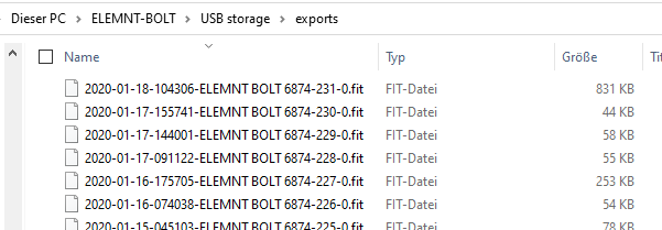

Wenn das nicht funktioniert, Bolt über USB am PC anschließen, die FIT-Dateien sind unter "USB-Storage" -> "export" zu finden:
Der Screenshot von vincentius zeigt aber auch sehr deutlich wie es richtig geht: In seinem obersten Menüpunkt steht "Training hochladen", da drauf tippen und dann das / die gewünschte(n) Portal(e) anwählen ;)
