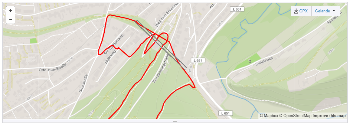

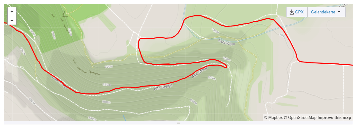

Deshalb sieht das bei mir dann auch so aus: Eine Fahrt ist mit Speedsensor, eine ohne (die grauen Linien zeigen einen Tunnel, da ist eine deutliche Abweichung zu sehen).

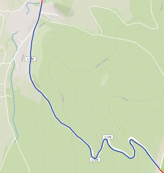

Gleiche Passage, Straße dicht bewaldet, Anstieg 6%
einmal mit Speedsensor, einmal ohne....
Speedwerte in dem Fall ohne Sensor auch unbrauchbar.
