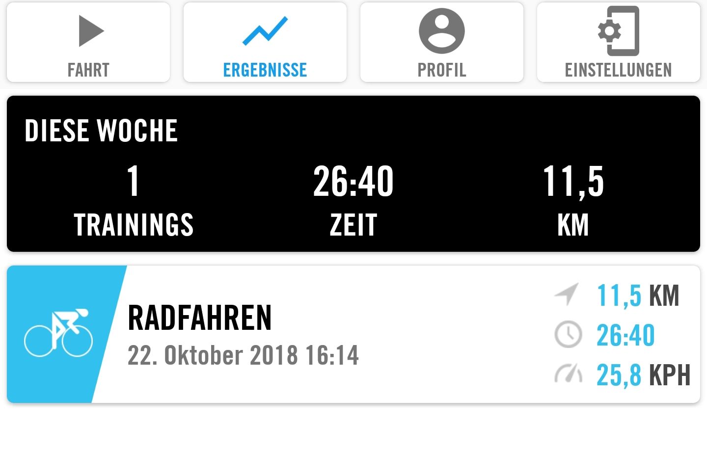

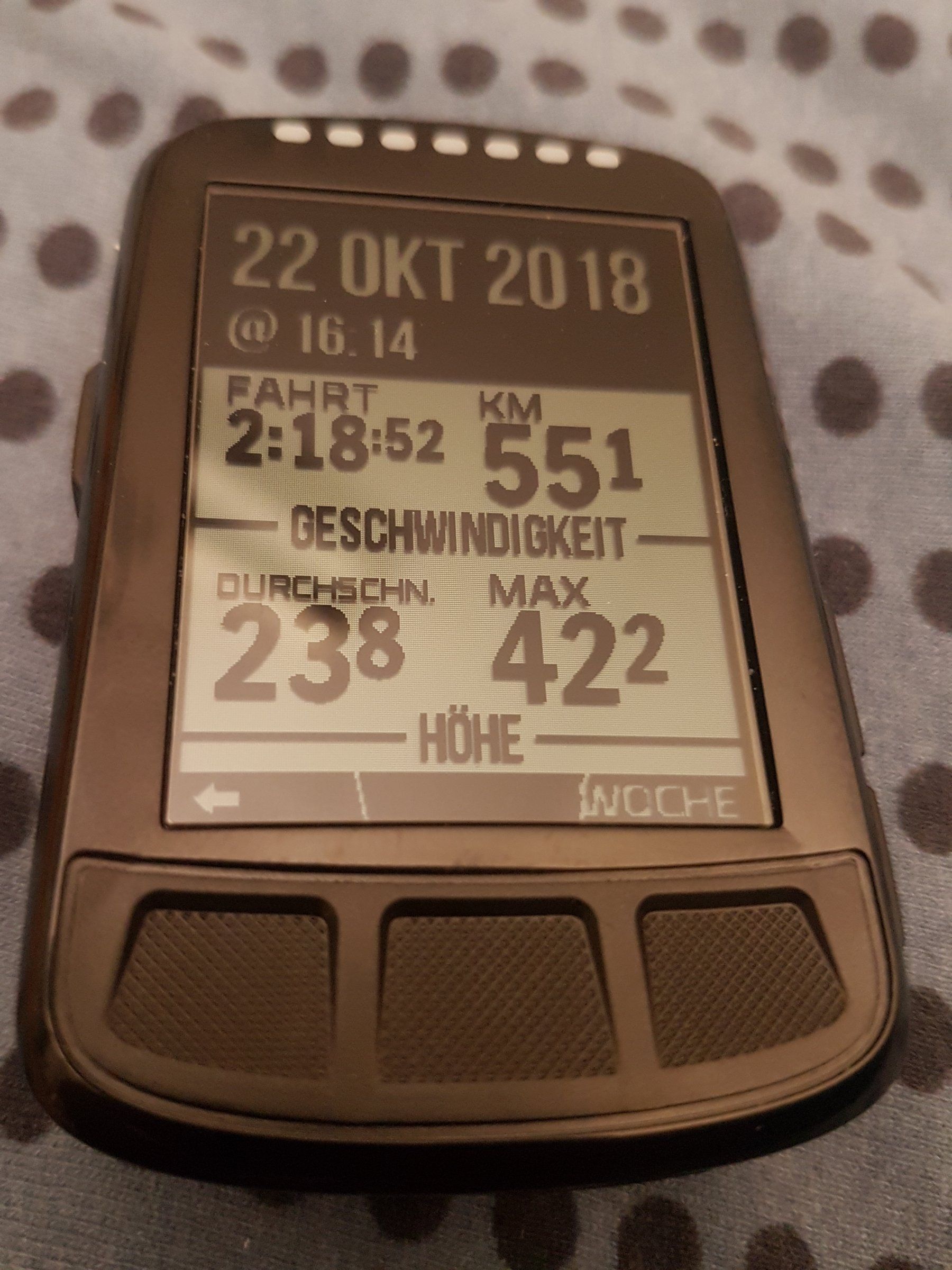

So mal ganz ab von dem Schnäppchen brauche ich mal eure Hilfe. Ich war gerade das erste Mal mit dem Gnubbel richtig draußen und habe ne Runde Richtung Bremen unternommen. Auf dem Elemnt wird mir die Tour vollständig angezeigt (Bild 1) in der Companion App ist aber schon nach rund 11km Schluss (Bild 2). Auf der Hälfte der ganzen Tour, also irgendwo bei 28km hab ich ne Pause gemacht, wo der Elemnt auch aus war. Nach dem erneuten Starten hat er beim hochfahren ordnungsgemäß die Aufzeichnung geladen und auch die Route war nach ein paar 100m wieder aktiv.
Nun wieder zu Hause gibt's kein Strava Upload der automatisch geschehen sollte und eben o.g. Sachverhalt...
Wie komm ich denn jetzt an den Track der ganzen Tour?

Selbst ist der Mann... Hab mir gerade per USB aus dem Export Ordner auf dem Elemnt die *.fit Datei runtergeladen und manuell bei Strava hochgeladen. Da wird zum Glück alles korrekt angezeigt.
Zurück zum Problem. Warum hatte der Elemnt denn nu Husten? Mag der das Ausschalten nicht? Hatte jemand mal ähnliche Probleme?
Die Übertragung der Daten dauert oft ein bisschen. Anfangs sehe ich auch nur einen Bruchteil der Strecke, aber nach ein paar Minuten ist sie dann komplett übertragen in der App.
Strava-Sync geht evtl. mit der aktuellen Firmware des Bolt nicht, wenn ein Smartphone per Bluetooth gekoppelt ist. Zumindest war es bei mir mit der 1985-Firmware auf dem normalen ELEMNT und dem iPhone so. Ich musste vor dem Stoppen der Aufzeichnung immer erst Bluetooth auf dem iPhone ausschalten, damit der ELEMNT den Track per WLAN hochlädt. Seit dem letzten Update für den ELEMNT ist das behoben, aber das gibts für den Bolt noch nicht (bzw. wurde wegen Problemen zurückgezogen).
