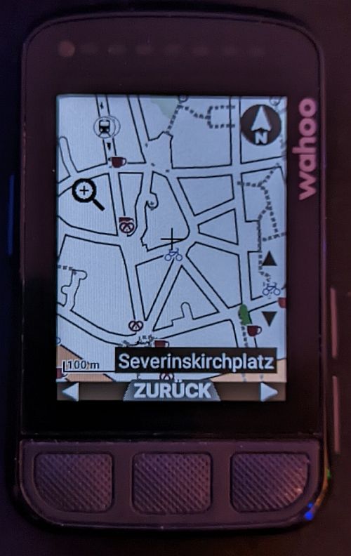

Was genau willst du erreichen? Nur eine optische Veränderung der Kartendarstellung (Theme) oder geht es dir um die POIs (Bäckereien, Trinkwasser, Tankstellen, etc.)?
Wenn du die Wahoo-Karten behältst dann wird sich nur das Aussehen der Karten ändern.
POIs bedürfen eigens generierter Karten.

Kann man die fertigen Deutschland-Maps mit POIs denn auch irgendwo runterladen?
Es gibt eine Telegram-Gruppe, die sich mit dem Tool WahooMapsCreator befasst.
Dort hat ein User als kleines Weihnachtspräsent ganz Europa samt einer Vielzahl an POIs generiert und als Download zur Verfügung gestellt.
Ich möchte ungerne ohne Rücksprache mit ihm den Link weitergeben. Also am besten kurz selbst dort fragen.

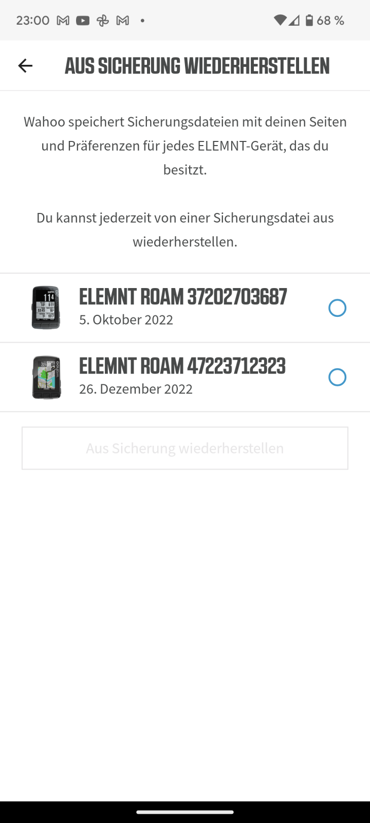

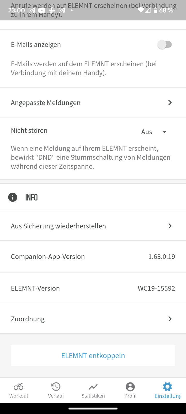

Den Bolt V2 habe ich übrigens heute bestellt. Frage dazu: Lassen sich Einstellungen vom V1 übernehmen oder muss ich alles neu einrichten?
Danke @Endurocker :daumen:
Dann muss ich nur noch rausfinden wie. Ich habe etwas von einer Backupfunktion aufgeschnappt, die muss ich dann wohl finden. :D

Hast du vielleicht keine Änderung seit einer Weile vorgenommen? Leg vielleicht mal testweise eine neue Seite in der App an.
Sonst kannst du das Anlegen eines backup über ADB erzwingen:
Es muss nur ein Ordner angelegt werden:
Code:
adb shell mkdir /sdcard/config_backup
In dein Userverzeichnis (Rechner) kopieren:
Code:
adb pull /sdcard/config_backup/elemnt_config.zip
Restore des Backup:
Verzeichnis anlegen:
Code:
adb shell mkdir /sdcard/config_restore
Backup auf bolt pushen:
Code:
adb push elemnt_config.zip /sdcard/config_restore/elemnt_config.zip
Anschließend Gerät neustarten:
Code:
adb shell reboot
