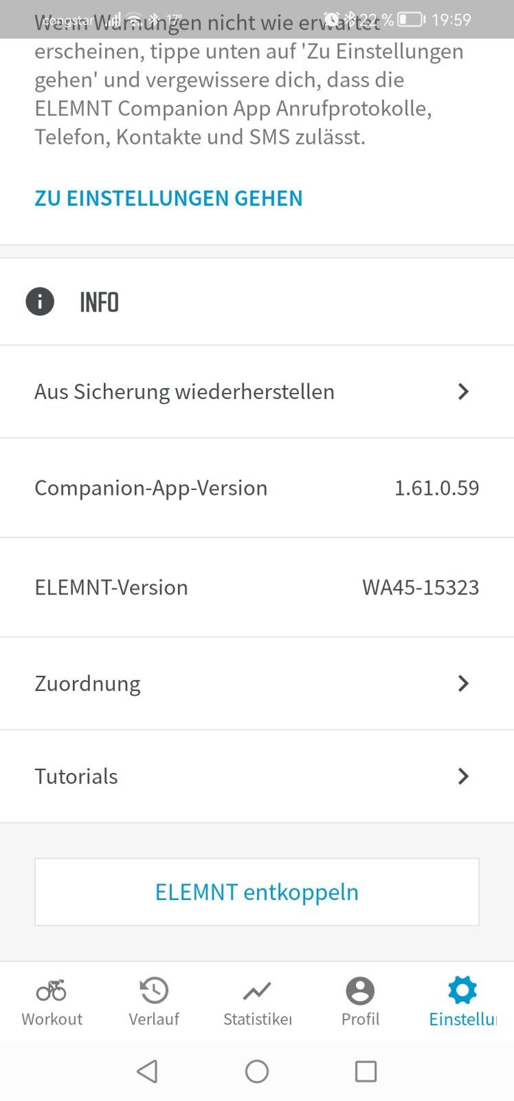

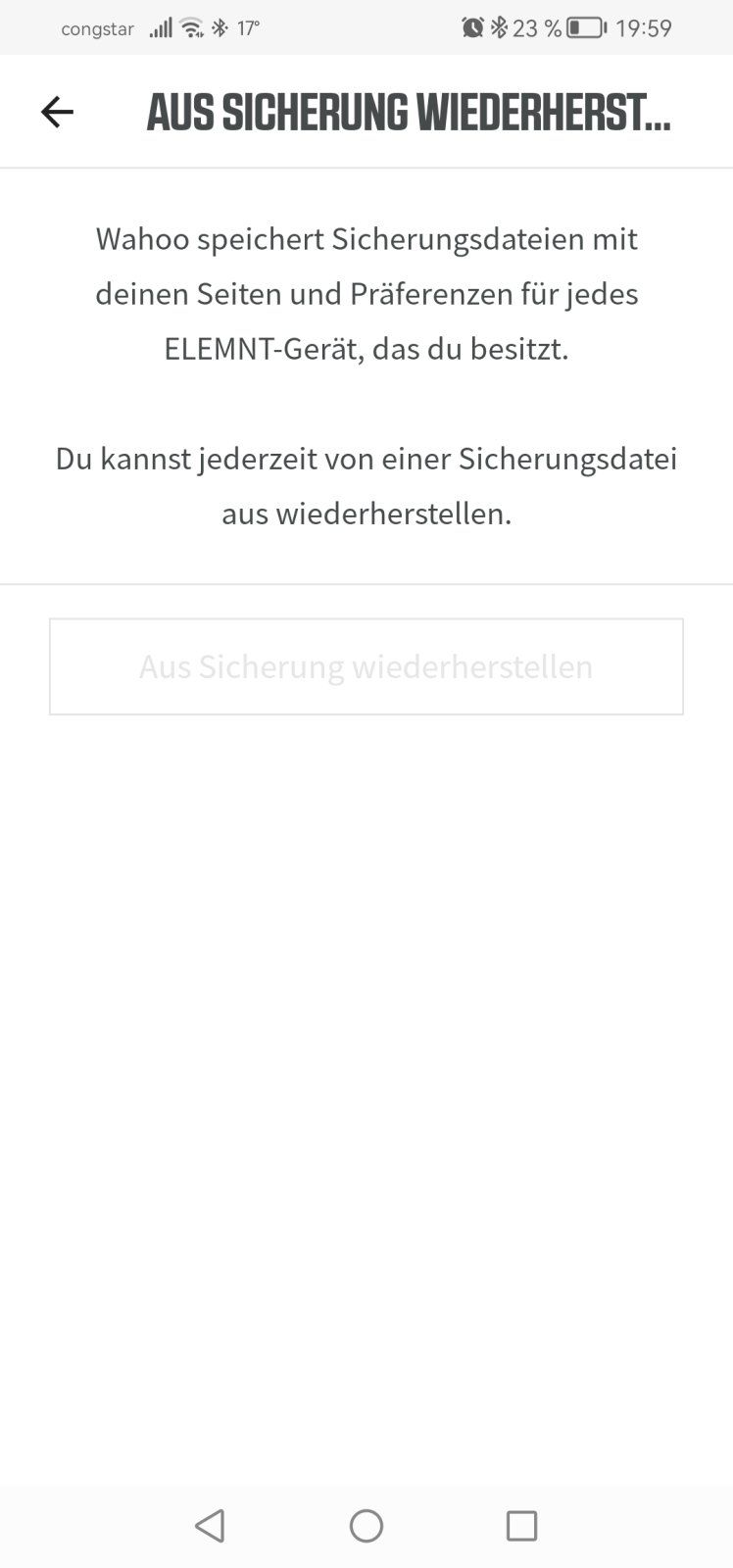

Bei Einstellungen runter zur Info scrollen und dann auf "Aus Sicherung wiederherstellen". Da ist bei mir nichts hinterlegt.

Ja, das ist der richtige Dialog.
Bei mir (alter Bolt v1) hat es ca. einen halben Tag gedauert, bis der Button dort nicht mehr ausgegraut war.
Lustigerweise ist der Button genau jetzt - just in dem Moment wo ich das noch einmal überprüfen wollte, wieder ausgegraut (also keine Sicherung vorhanden?) 😳
Diese Restore Funktion scheint mir noch etwas buggy zu sein.

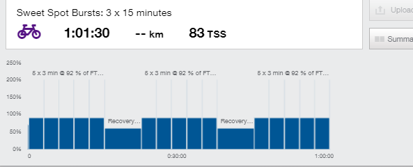

Kann man während einer Fahrt, mit und ohne Navi, an einem gewählten Punkt einen Intervall-Timer starten? Ich benötige kein ganzes Workout. Möchte nur eine gewisse Anzahl an Wiederholungen in ein oder zwei Sätzen abfahren. Dafür benötige ich auch keinen Wocheplan. Zusätzliche Apps sind kein Hindernis, muss nur kostenfrei bleiben. Ein erster Blick in TrainingPeaks über die App war erfolglos. Kann mir hier jemand helfen?

In der Elemnt App -> Geplantes Trainig auf der Haupseite -> auswählen und los geht's ab Werk gibt es 9 verschiedene Trainigs / Intervalle / FTP Tests etc.

Joa, soweit so gut... Das habe ich auch schon entdeckt. Da gehen aber die gesamten Trainings jeweils über eine Stunde. Kann man die beschneiden oder vorspulen? Mich interessieren nur die 20min, wo es zur Sache geht. Am besten soll da auch automatisch Runden erzeugt werden. Da ich nur Outdoor fahre, erfolgt das Warm Up und Cool Down auf natürliche Weise je nach gewählter Route.

Dann drück doch einfach die Rundentaste. so mache ich das
Man kann über die Tasten am Bolt Intervalle skippen. Mitte, dann rechts, Mitte und es geht mit dem nächsten Step weiter.
In den Einstellungen kann man auch ankreuzen, dass er für jedes Intervall eine Runde stoppt.
Wenn man keine Lust auf skippen hat, einfach ein Workout ohne Drumrum erstellen. Wenn ich outdoor trainiere schrumpfe ich den Plan so zusammen, dass nur 15" zur Vorbereitung vor den eigentlichen Trainingsinhalten übrig bleiben. Kann man dann einfach wenn es einem passt starten.

Plane mit TP. Da ändere ich dann wie beschrieben das Workout. Über Syncen zuhause im Wlan landet es direkt auf dem Bolt. Dann fahre ich los und wenn ich dort bin wo ich das Training will starte ich es einfach übers Menü des Bolt.
