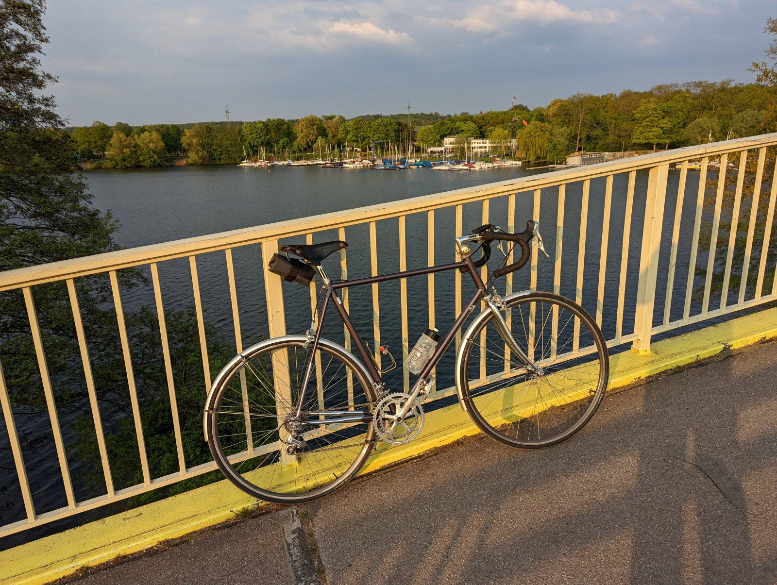

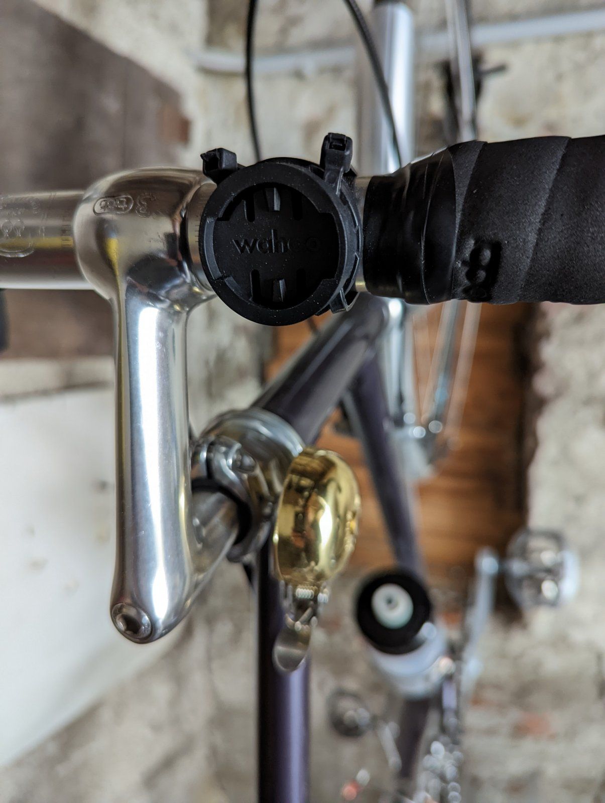

Weiß jemand, ob es spezielle Halterungen für Rennlenker aus den klassischen Stahlrennradzeiten mit entsprechend geringerem Umfang gibt?
Diese Halterung war bei meinem Gerät dabei. Zusätzlich noch eine Aerohalterung.
Anhang anzeigen 1090498Anhang anzeigen 1090499
Ist bei mir auch dabei, hatte nur ich hingepasst. Kann es aber nochmal versuchen. Ist das dann genauso fest?
Kein Problem. Wie bei Kabelbindern üblich würde ich die so alle zwei Jahre erneuern. Kabelbinder sind nicht sonderlich UV stabil und reißen irgendwann. Beide gleichzeitig aber wohl nicht.
Die ebenfalls mitgelieferte Aero-Halterung habe ich am London Road verbaut.
Ein größeres Foto habe ich leider nicht.
Für die FdG muss ich noch einen kleinen Halter für den Klassiker kaufen.
Edit...
doch noch ein Foto gefunden.
Zur Not gehen auch Adapter um die Aero-Halterung an dünneren Lenkern verwenden zu können:
Gibt's beim großen Fluss für kleines Geld.
