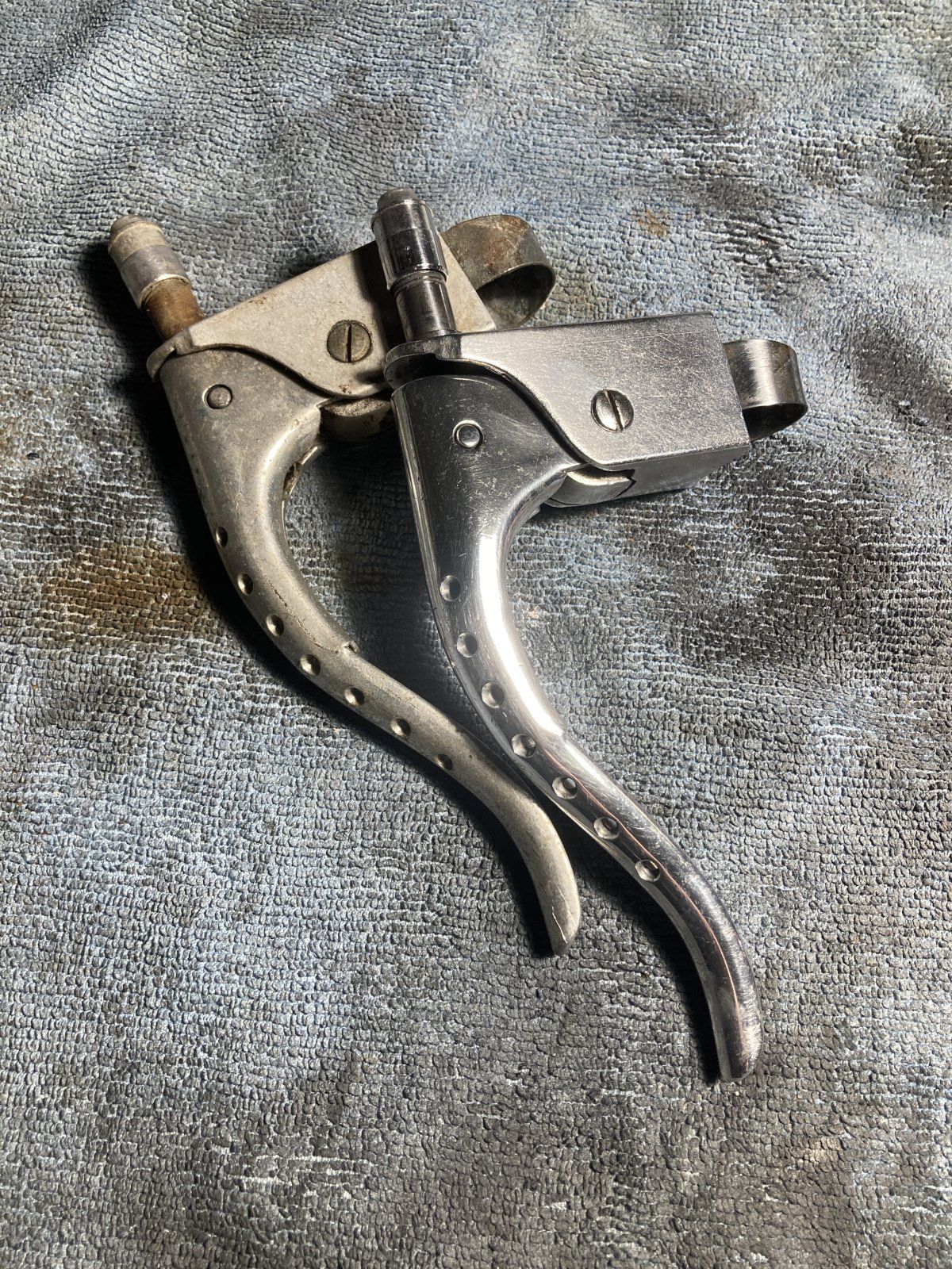

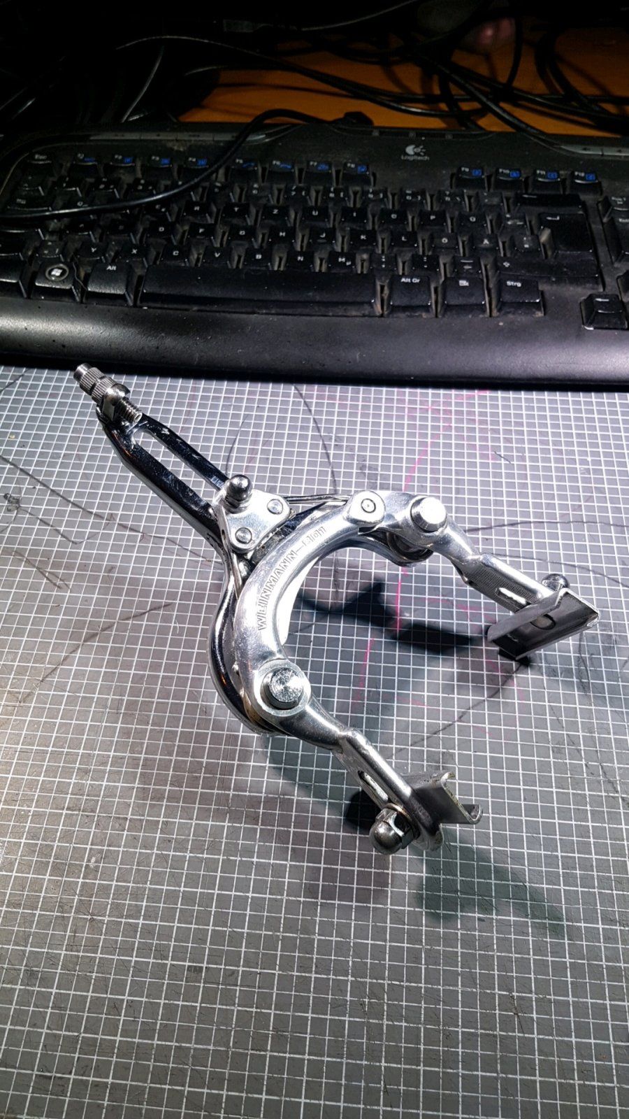

Vorher-Nachher

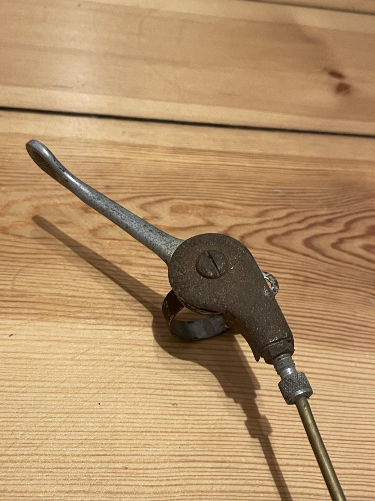

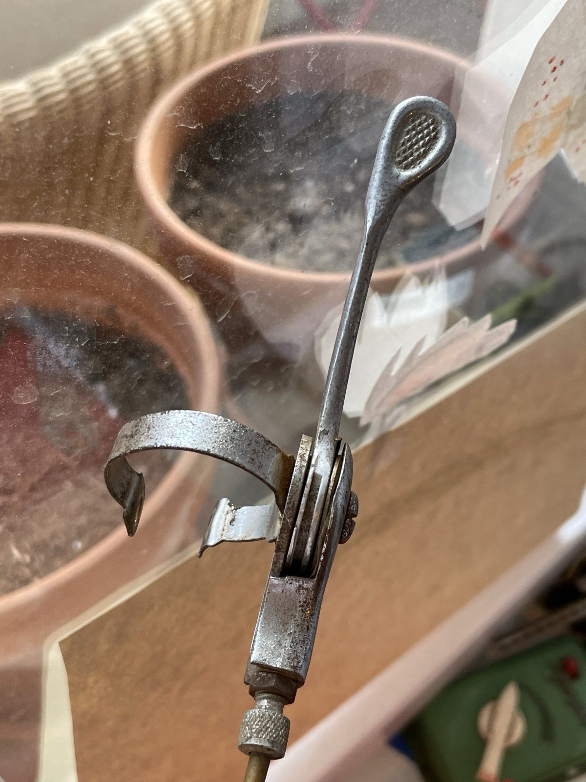

Habe gestern dieses Paar Universal Mod.61 Bremshebel bekommen. Hoods sind nicht mehr zu retten aber sonst lassen sie sich natürlich wieder schön aufarbeiten.
Einen habe ich schon fertig. Vorher/Nachher
Danke für die Sorge, aber da ist kein Riss. Habe gerade drüberpoliert (noch nicht fertig) und der "Riss" ist weg. War wohl nur Dreck.

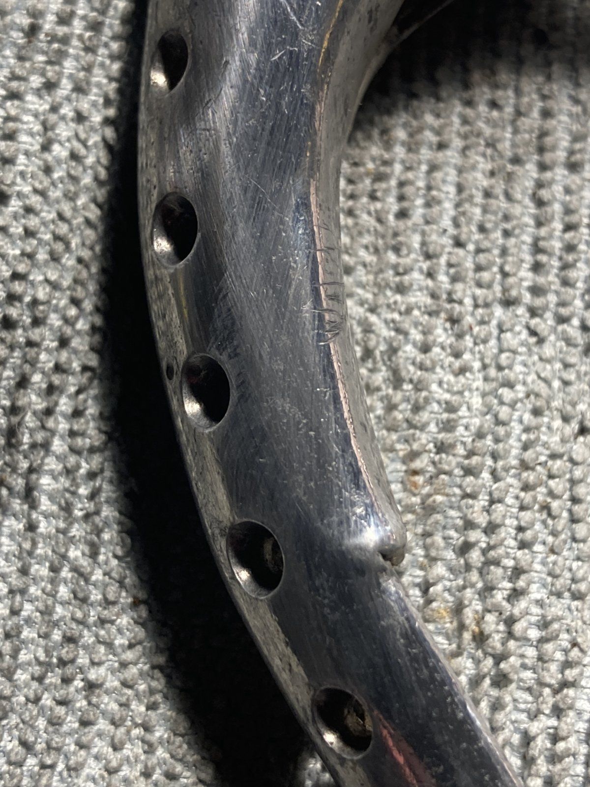

Der hat aber tiefen Riefen, das dauert, bis der schön ist... Da musste mit 240, 400, 600, 1000 und dann Autosol/Never dull ran. Wobei der "fertige" ja auch tiefe Riefen hat. 🙁
Nöhl hier nicht rum, die Teilchen sind über 60
Jahre alt und sind wirklich schön. Das muss so.
Wenn Du erst mal so alt bist, hast Du auch tiefe Riefen.
Was so ein bisschen Elsterglanz und Wachs so bringt. Nur für das andere Röllchen muss ich die schraube noch suchen gehen in der Grabbelkiste.

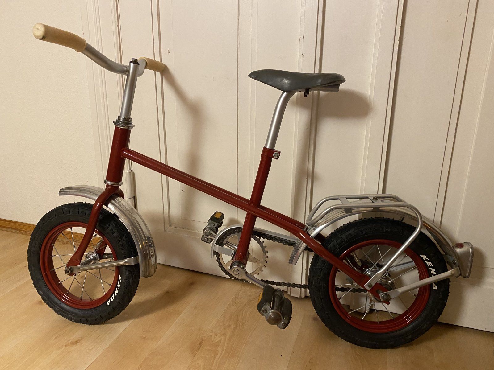

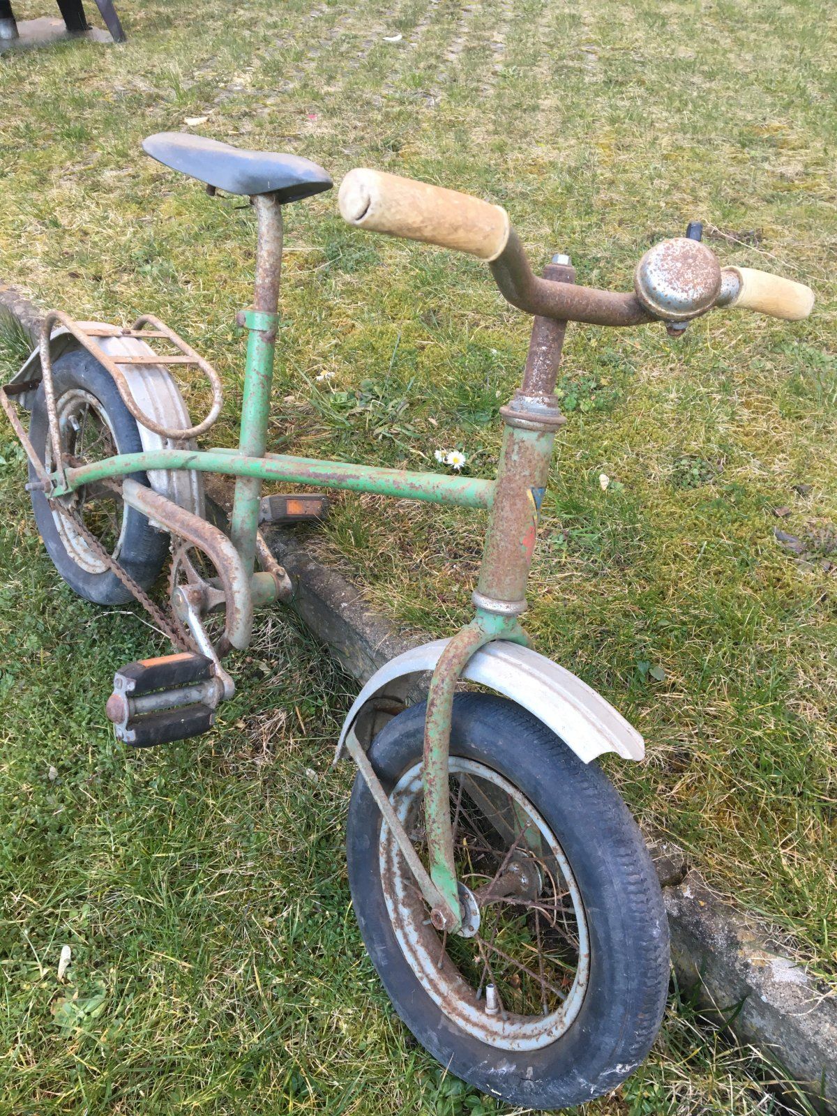

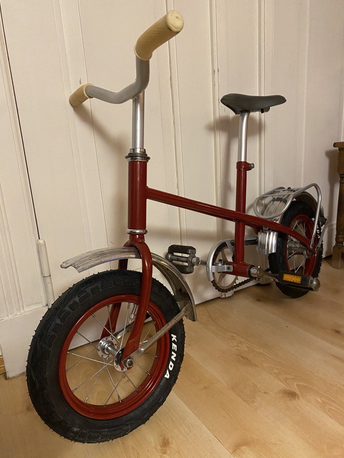

Wirklich ein langwieriges Projekt. Aber nun ist der Lütte auch soweit, dass er es fahren kann, wenn das Wetter wird.
Das gleiche, wie dunnemals sein Oppa 🙂
Danke noch einmal @Jonah J. für die Speichen

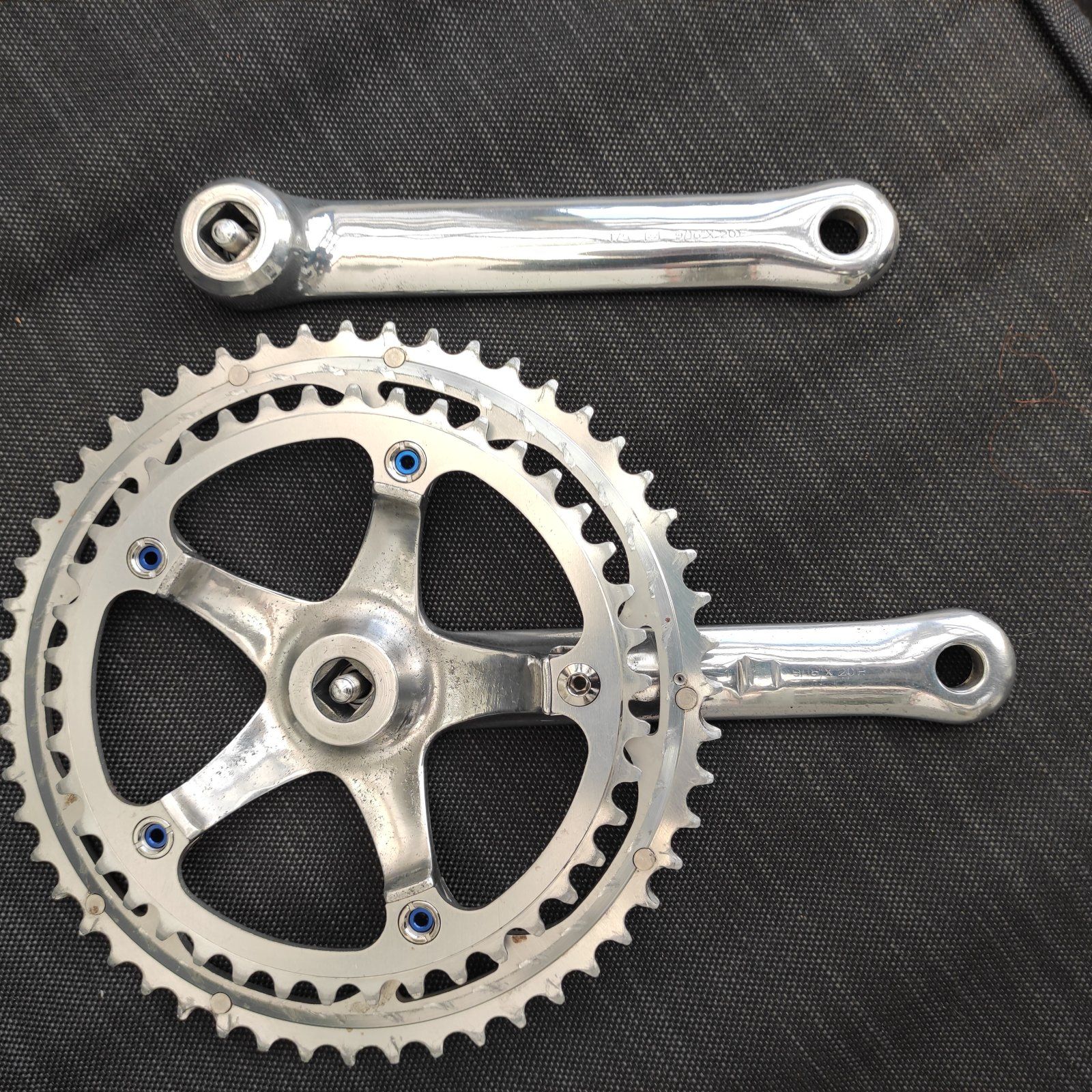

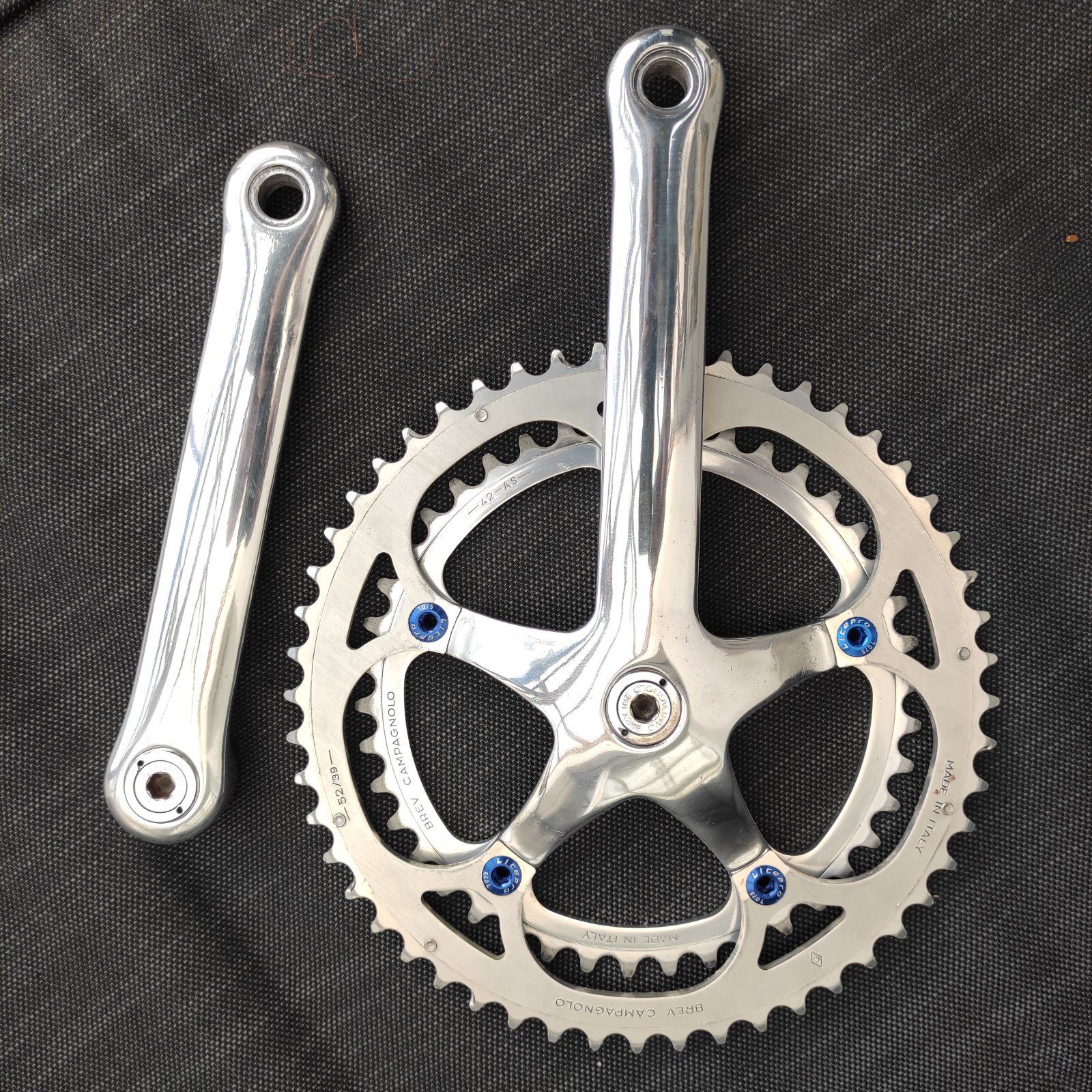

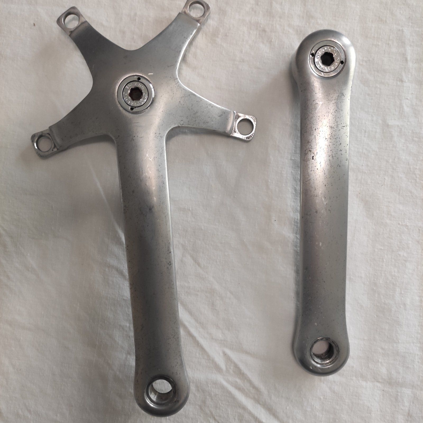

Ausgangsbasis war eine im Wintertraining heruntergerittene, stark von Korrosions- narben verseuchte C Record Kurbel , die ich von einem netten Foristen zu einem Freundschaftspreis bekommen hatte.
Das ganze hat mich gute 3 Stunden Arbeit gekostet was per se zwar unwirtschaftlich ist aber darum gehts hier ja nicht und ich wollte halt wissen ob da noch was geht ..
Also :
  • WC Reiniger Bad
  • Elektroschleifer
  • Händisch schleifen
  • 240 und 600 Nass schleifen
  • Mit Bohrmaschine und Schwabbelscheibe/Aluwachs polieren
  • Mit Autosol nachpolieren
  • Komplettieren
Bitte Nachsicht was die blauen Schrauben angeht, die Kurbel soll ans Stadtrad 😉
Vorher
Zwischendurch
Nachher ( mit der Rückseite habe ich mir nicht ganz soviel Mühe gegeben)
Also :
  • WC Reiniger Bad
  • Elektroschleifer
  • Komplettieren
Vorher
Zwischendurch
Anhang anzeigen 1413826Anhang anzeigen 1413827
Anhang anzeigen 1413828Anhang anzeigen 1413829
Viel zu schade fürs Stadtrad. Du machst dem @Profiamateur hier Konkurrenz.
