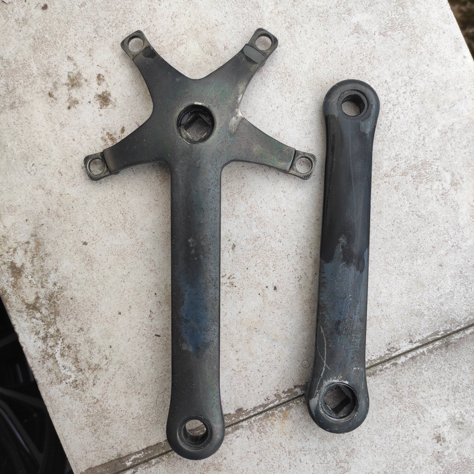

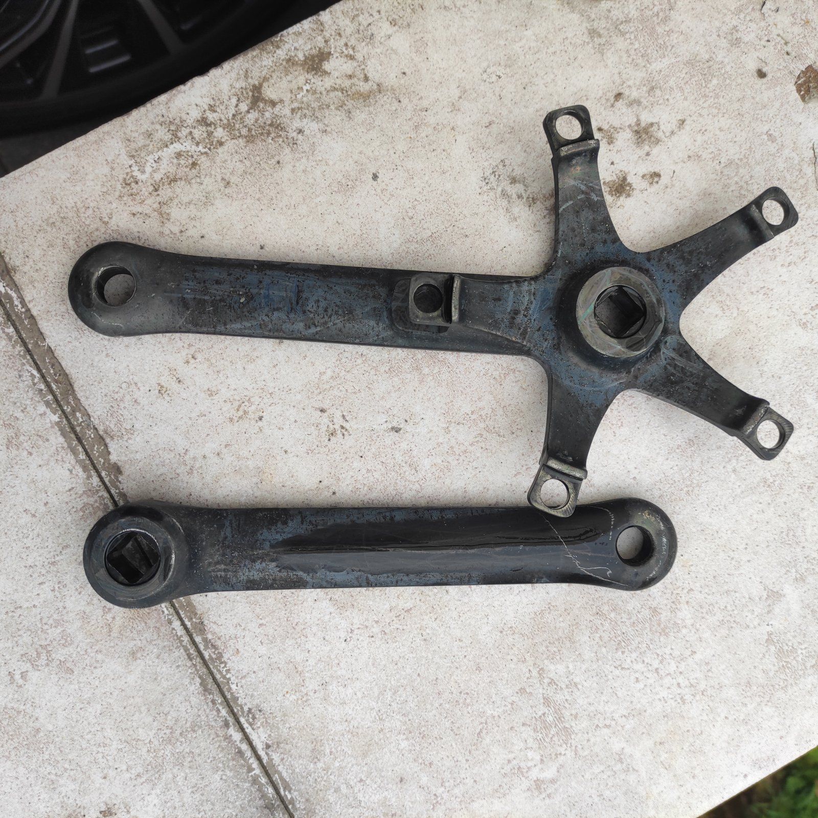

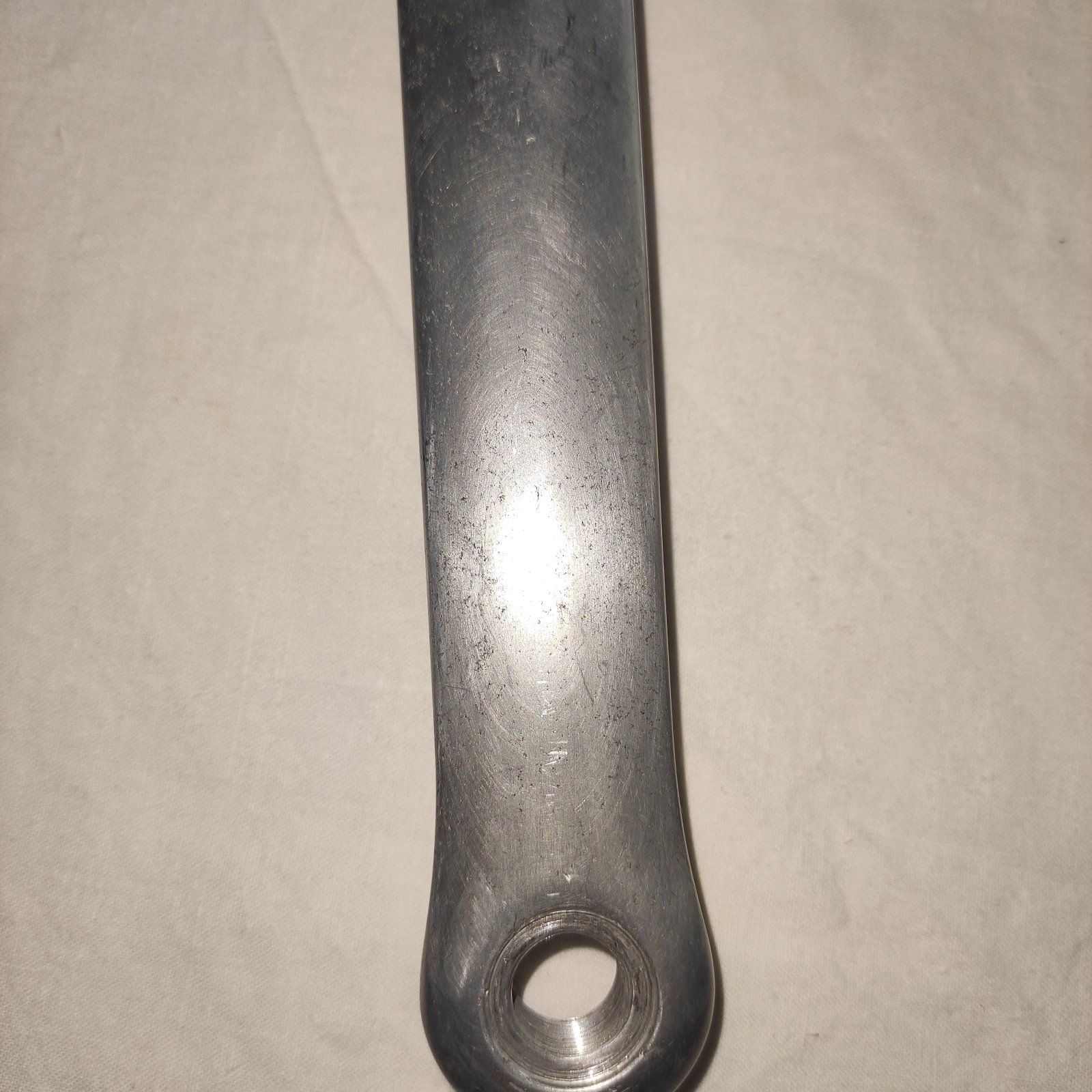

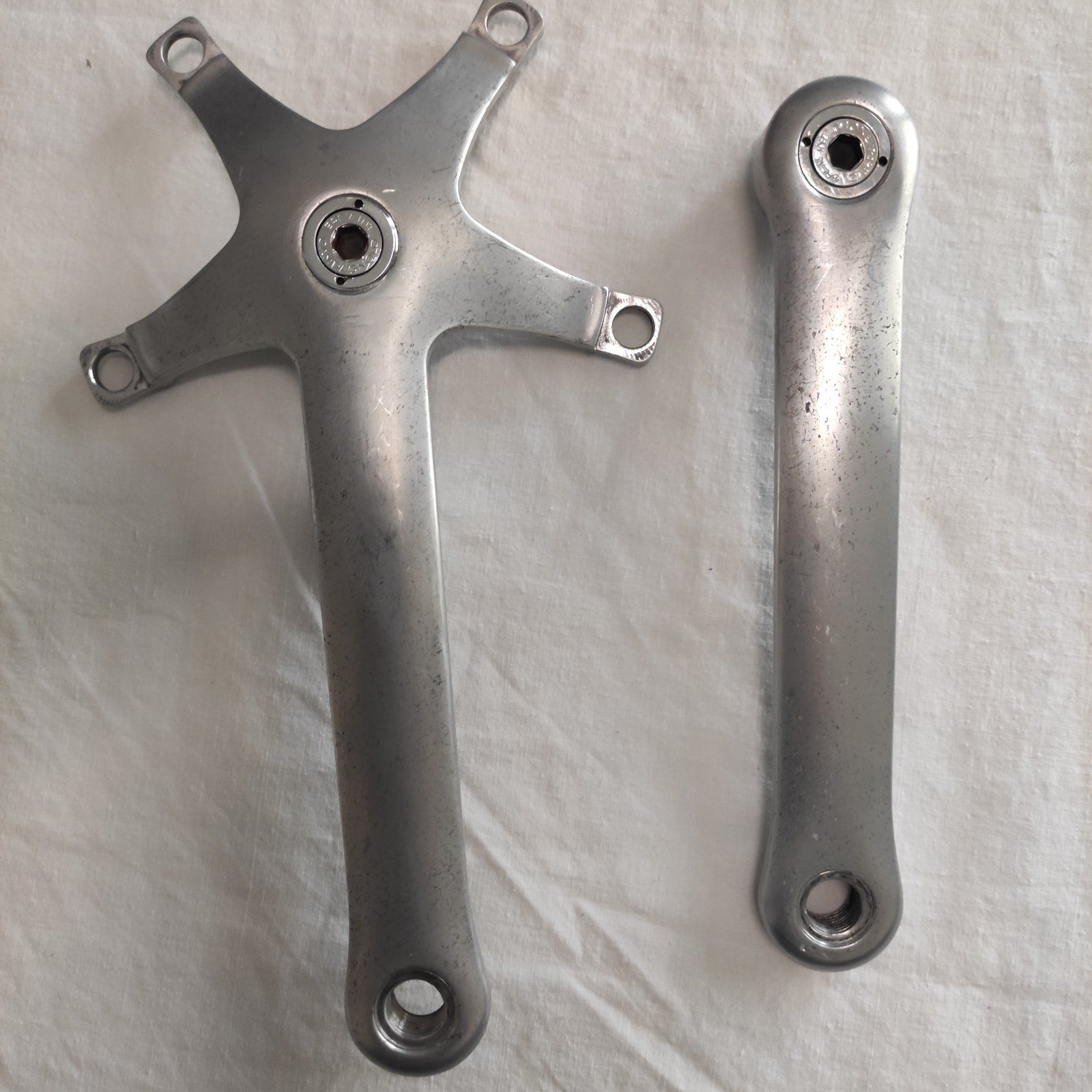

Da sind ja noch richtige Krater zu sehen đ± đ± đ±Ausgangsbasis war eine im Wintertraining heruntergerittene, stark von Korrosions- narben verseuchte C Record Kurbel , die ich von einem netten Foristen zu einem Freundschaftspreis bekommen hatte.
Das ganze hat mich gute 3 Stunden Arbeit gekostet was per se zwar unwirtschaftlich ist aber darum gehts hier ja nicht und ich wollte halt wissen ob da noch was geht ..
Also :
Bitte Nachsicht was die blauen Schrauben angeht, die Kurbel soll ans Stadtrad đ
- WC Reiniger Bad
- Elektroschleifer
- HĂ€ndisch schleifen
- 240 und 600 Nass schleifen
- Mit Bohrmaschine und Schwabbelscheibe/Aluwachs polieren
- Mit Autosol nachpolieren
- Komplettieren
Vorher
Zwischendurch
Anhang anzeigen 1413826Anhang anzeigen 1413827

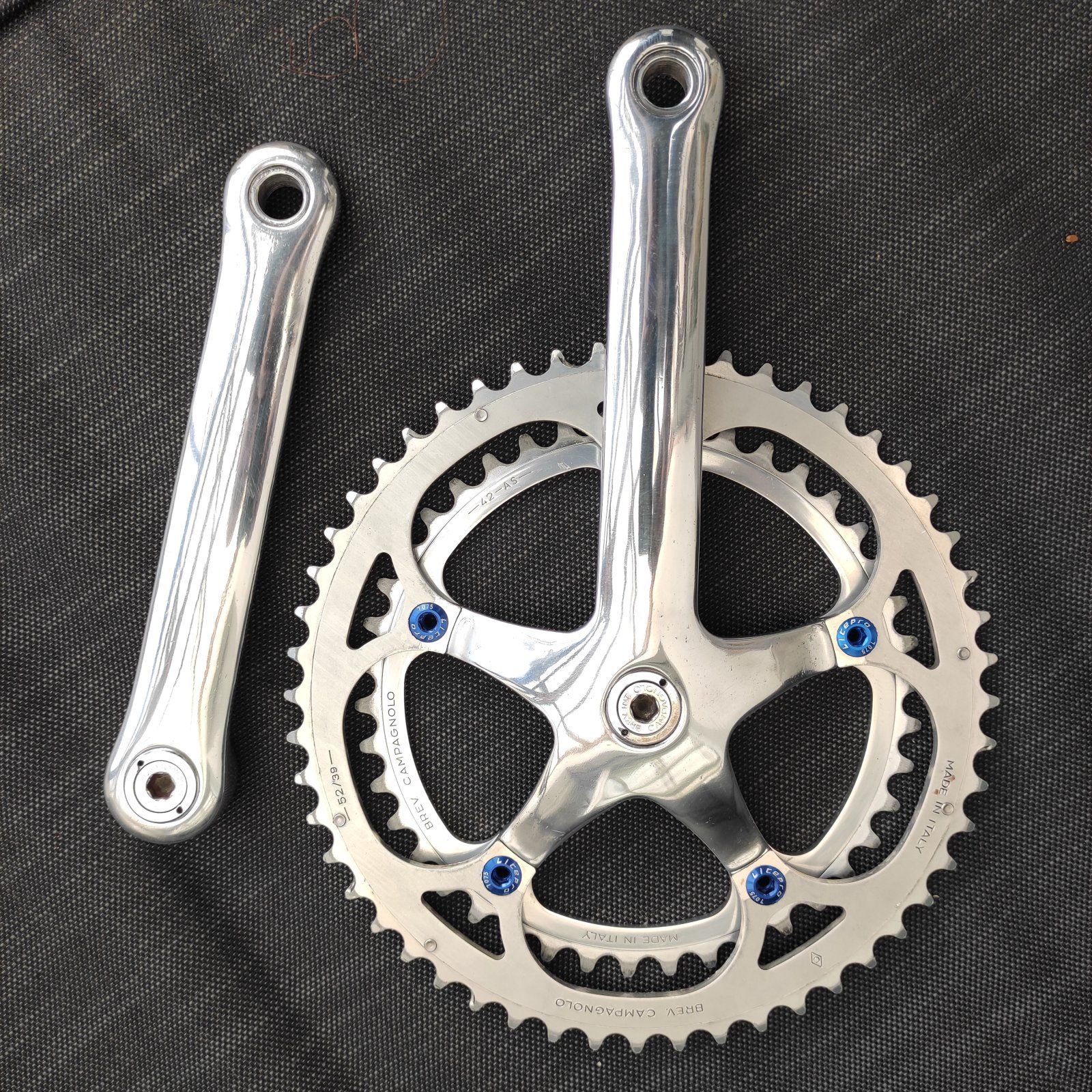

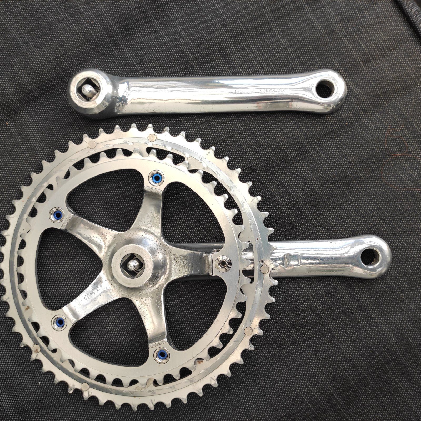

Nachher ( mit der RĂŒckseite habe ich mir nicht ganz soviel MĂŒhe gegeben)
Anhang anzeigen 1413828Anhang anzeigen 1413829
echt guter Tipp das mit den ModellbaufarbenLeider war das Mischen mit den Modellbau Farben nicht 100% erfolgreich, aber mir reicht es so . Vorher:
Mitten drin:
Und jetzt so wie es bleibt (nachher):

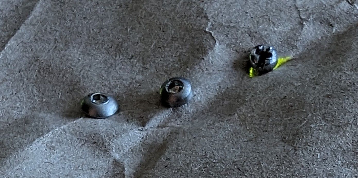

die idee gefÀllt mir, es gibt allerdings auch M3 Madenschrauben in VA oder Ti in der LÀnge bzw bis 20mmEinen habe ich noch:
Vorher - Nachher - Original
Ich habe 12mm lange M3 Sechskant Spacer. Die habe ich auf der Drehbank eingespannt und damit die Innensechskant Linsenkopf Schraube etwas schmaler gemacht.Anhang anzeigen 1415279
Jetzt passen die wunderbar.
Wow, ist ja richtig toll geworden.Ausgangsbasis war eine im Wintertraining heruntergerittene, stark von Korrosions- narben verseuchte C Record Kurbel , die ich von einem netten Foristen zu einem Freundschaftspreis bekommen hatte.
Also :
- WC Reiniger Bad
- Elektroschleifer
- Komplettieren
Vorher
Zwischendurch

Das Resteloxal was noch drauf war ist natĂŒrlich nach dem Bad in WC Reiniger weg. Da ich mit dem Rad nicht im Winter fahre und meist auch im Trockenen mache ich mir keine Sorgen was die KorrosionbestĂ€ndigkeit angeht. Ab und an mit Autosol putzen kann jedoch nicht schaden.Wow, ist ja richtig toll geworden.
Zeig uns das dann auch gerne mal wenn sie montiert ist.
Mich wĂŒrde ja auch Interessieren wie langlebig das ganze dann ist. Da war doch sicher eine eloxal schicht drauf, oder?
Smolik - Gott habe ihn selig - hat vor 30+ Jahren mal in einer Tour-Serie das (Hochglanz-) Polieren von Shimano-Kurbeln beschrieben. NatĂŒrlich sind die Kurbeln dann etwas empfindlicher, lassen sich aber recht einfach wieder aufhĂŒbschen. Das war damals echt der Knaller, so bling-bling mĂ€ssig......Das Resteloxal was noch drauf war ist natĂŒrlich nach dem Bad in WC Reiniger weg. Da ich mit dem Rad nicht im Winter fahre und meist auch im Trockenen mache ich mir keine Sorgen was die KorrosionbestĂ€ndigkeit angeht. Ab und an mit Autosol putzen kann jedoch nicht schaden.
Es gibt da extra so eine Schutzemulsion fĂŒr blanke Metallteile. Wende ich bei polierten Vorbauten und SattelstĂŒtzen an. Da lief nix an, auch nach Jahren nicht. Ne Kurbel wird aber wahrscheinlich durch die Radschuhe mehr belastet.Das Resteloxal was noch drauf war ist natĂŒrlich nach dem Bad in WC Reiniger weg. Da ich mit dem Rad nicht im Winter fahre und meist auch im Trockenen mache ich mir keine Sorgen was die KorrosionbestĂ€ndigkeit angeht. Ab und an mit Autosol putzen kann jedoch nicht schaden.

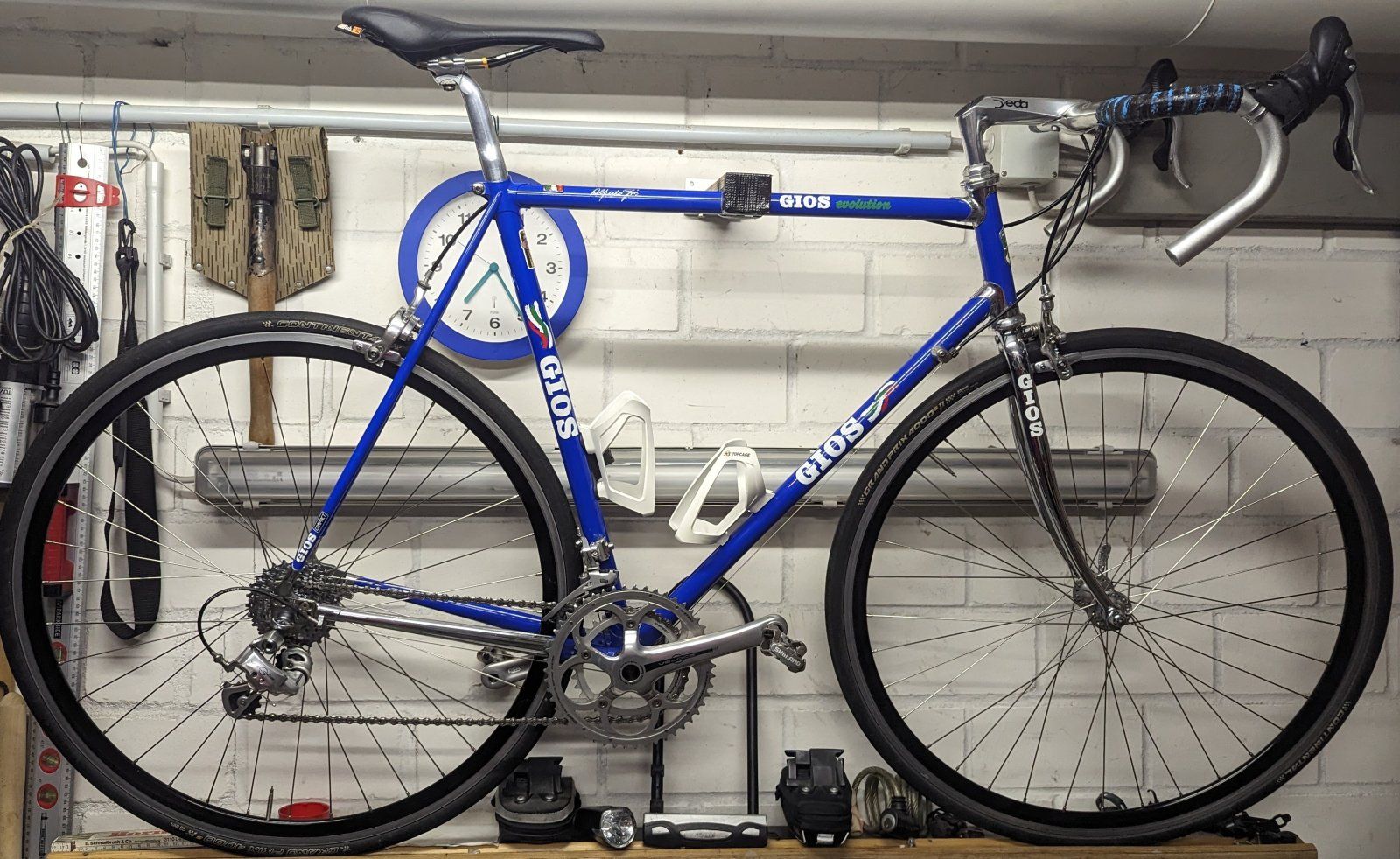

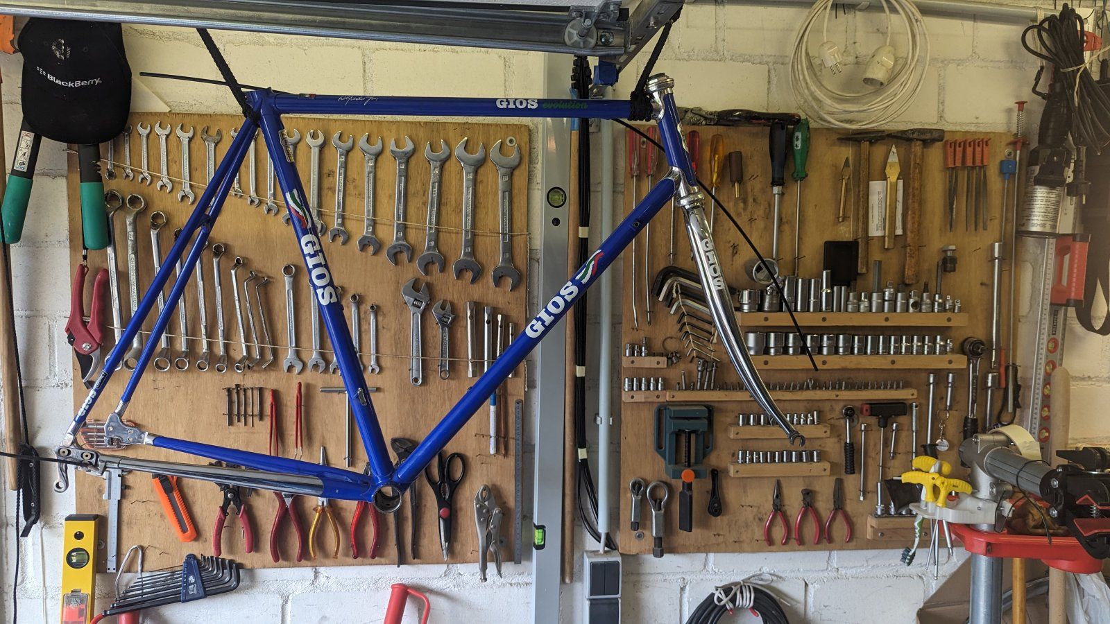

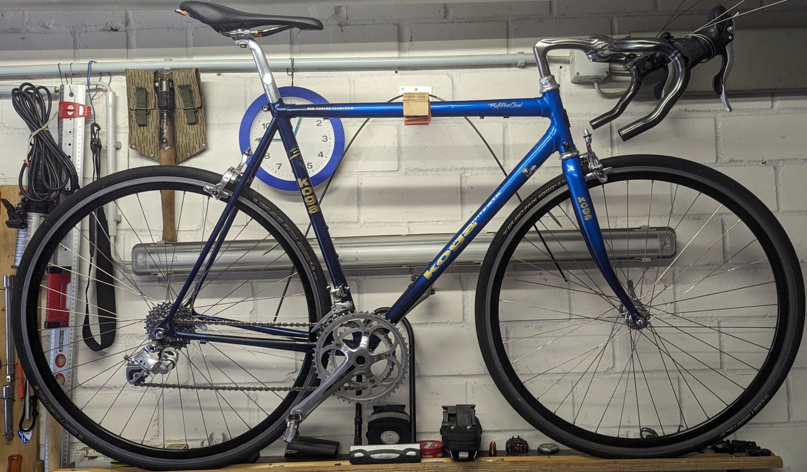

âŠkrass! Aus dem GIOS ist ein KOGA geworden đ± đ± đ±Vorher:
Nachher:
Nachher2:
Beim Koga mĂŒssen noch die ZĂŒge und AuĂenhĂŒllen dran. Am Gios dann den Rahmen etwas blĂ€uen und da die 8-fach dran und leider rastet der Steuersatz.
Da siehste mal, was hier so alles möglich ist ... đâŠkrass! Aus dem GIOS ist ein KOGA geworden đ± đ± đ±
Was glaubst du, wie oft ich schon vor nem Rahmen gestanden und mir ganz ganz fest gewĂŒnscht hab, "du bist jetzt ein xyz statt ein zyx" ... "du hast jetzt schöne Chrom-Muffen, los!"Da siehste mal, was hier so alles möglich ist ... đ

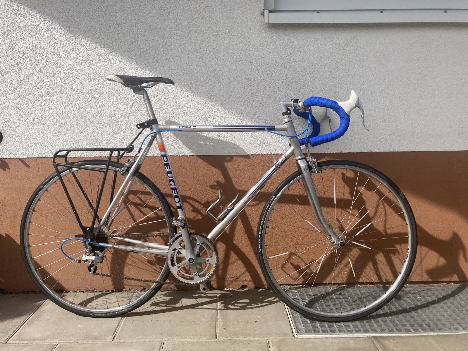

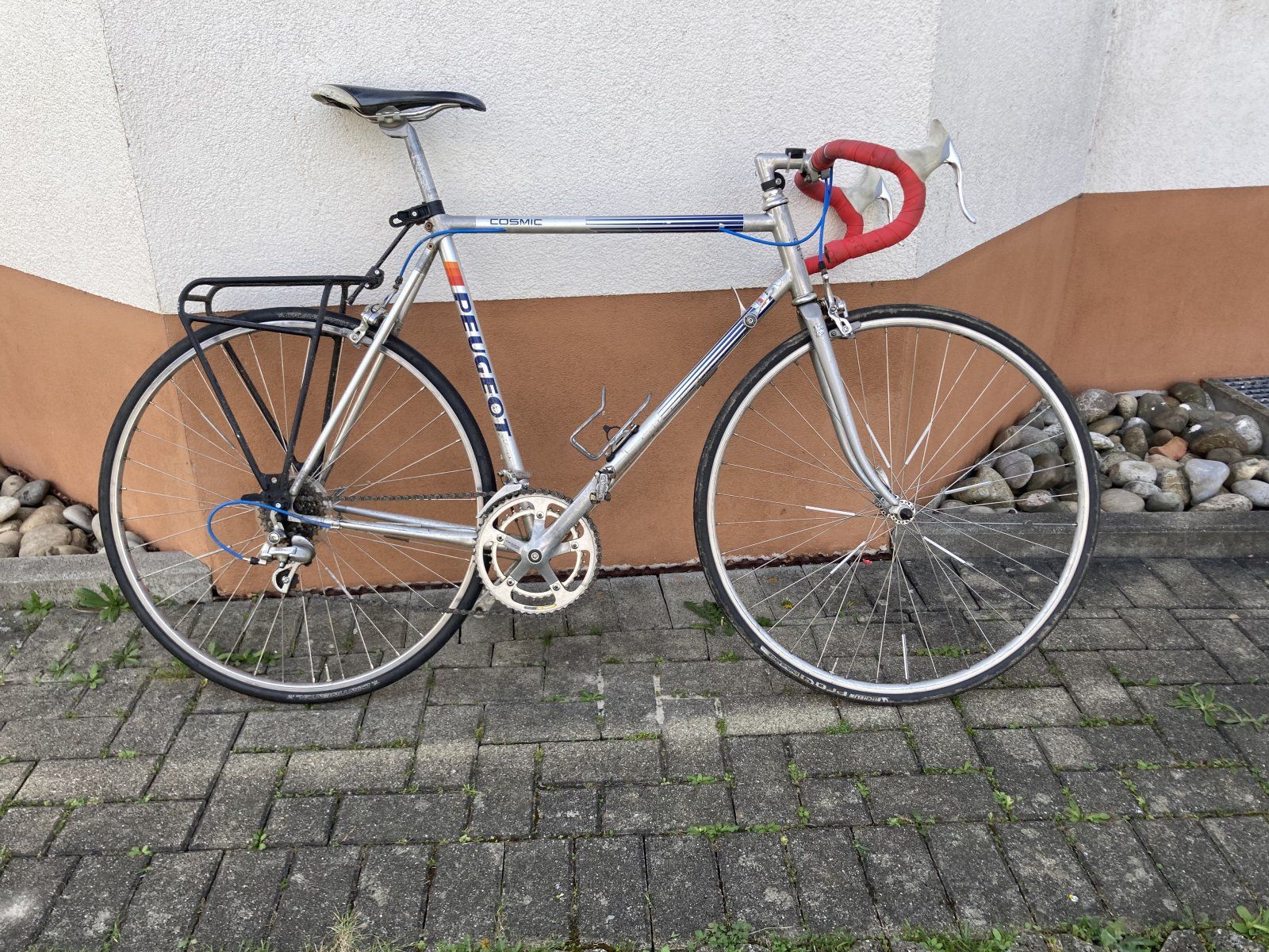

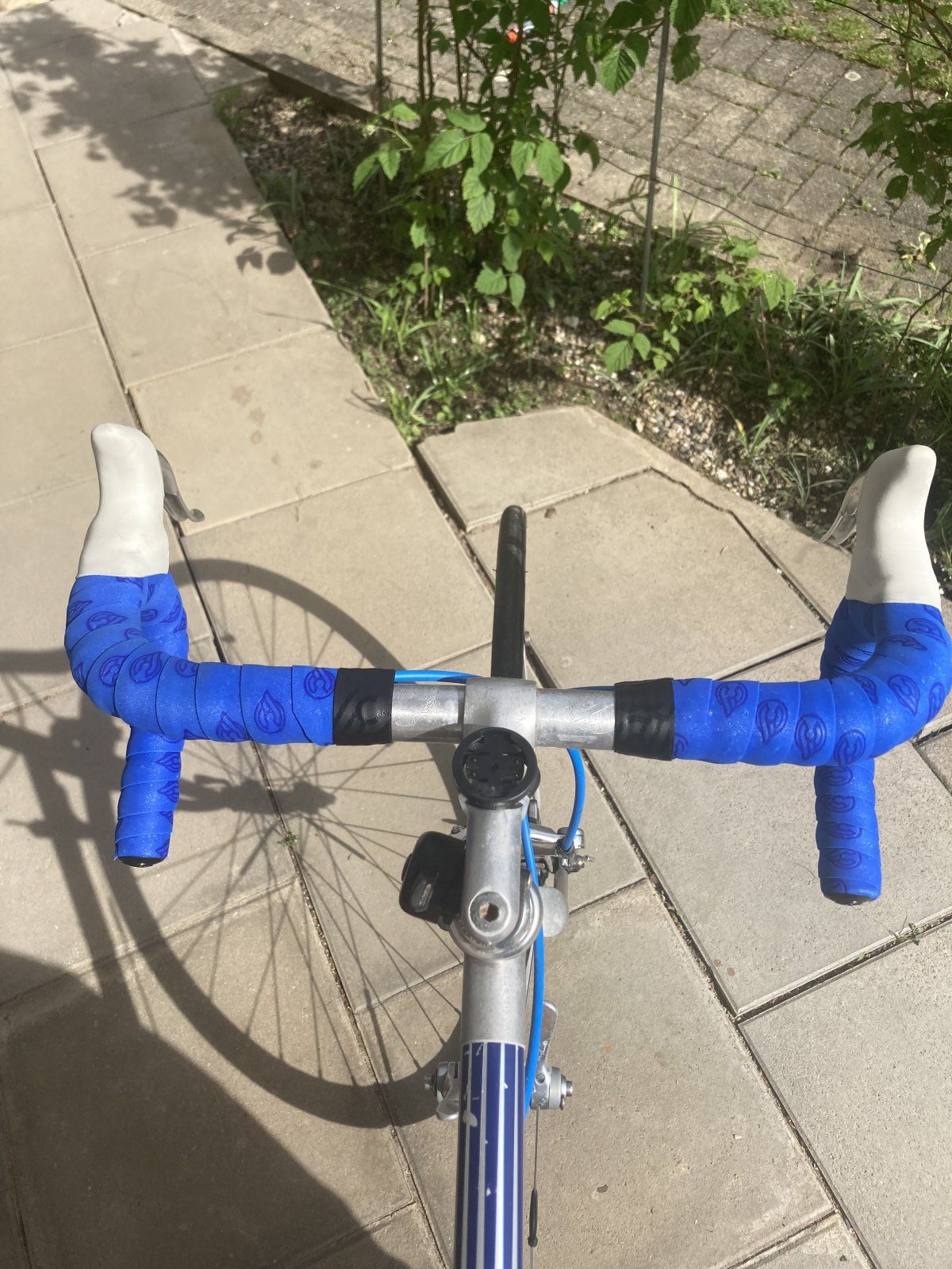

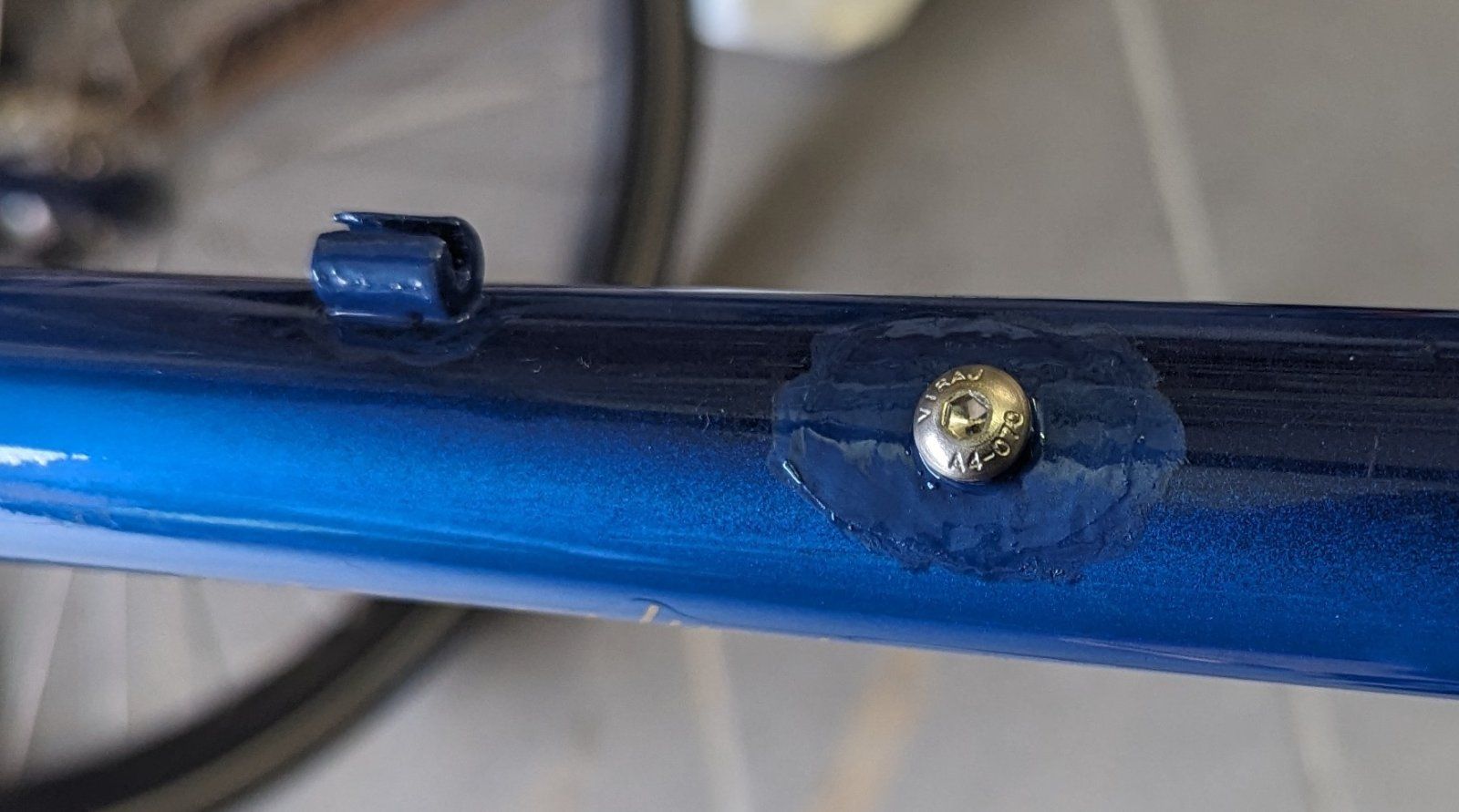

Ich finde das blaue Lenkerband viel zu dick fĂŒr den grazilen Rahmen. Mal davon abgesehen dass ich an ein französisches Rad jetzt nicht unbedingt ein Cinelli Lenkerband (noch zudem als solches beschriftet ..đ„Ž) gemacht hĂ€tte so wĂŒrde ein blaues Velox Textilband oder auch ein etwas dĂŒnneres PVC Band in Pelten Art dem Rad besser stehenAnhang anzeigen 1422160
Selle italia lenkerband, alt und gammlig
Cinelli lenkerband, neu und schick
Danke fĂŒr dein feedback. Ich benutze das rad fĂŒr die tĂ€gliche fahrt zur arbeit und brauche es bequem. Das cinelli-franzosen inkopatibikitĂ€tsproblem hatte ich jetzt nicht auf dem schirmđIch finde das blaue Lenkerband viel zu dick fĂŒr den grazilen Rahmen. Mal davon abgesehen dass ich an ein französisches Rad jetzt nicht unbedingt ein Cinelli Lenkerband (noch zudem als solches beschriftet ..đ„Ž) gemacht hĂ€tte so wĂŒrde ein blaues Velox Textilband oder auch ein etwas dĂŒnneres PVC Band in Pelten Art dem Rad besser stehen
Wickle das Band doch beim nĂ€chsten Mal andersrum, also starte unten nach auĂen, dann wickelst du oben auch nach vorn. Wenn du das Band am Ende dann auch noch an der Seite abschneidest, die unter das Klebeband kommt, sieht das Ganze super aus.Anhang anzeigen 1422160
