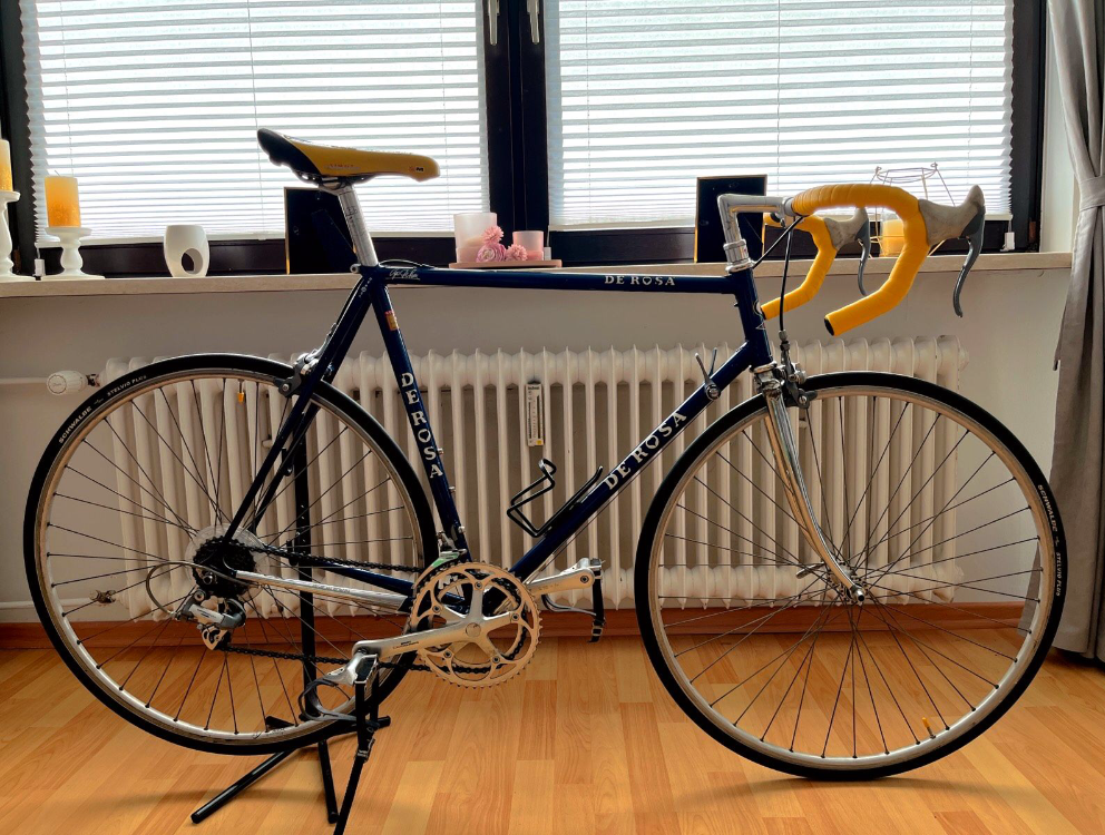

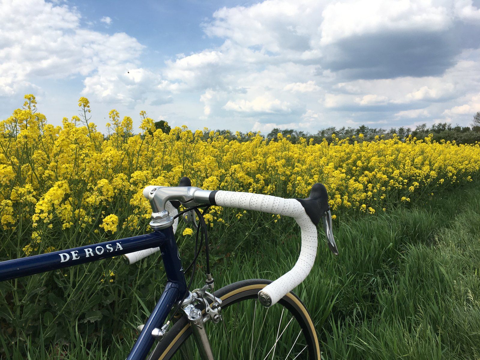

Vor einiger Zeit war in der Nähe ein De Rosa zum guten Preis in den Kleinanzeigen inseriert, mit diesem Foto:
Von den ästhetischen Unzulänglichkeiten abgesehen fuhr das Ding nur geradeaus weil der Steuersatz fies rasterte. Egal, der sollte eh raus. Dazu hatte irgendein Spezialist die Naben abgespacert - auf 90mm und 123mm...
Da war eine größere Kur nötig, und nach dem Besuch beim Rahmenbauer bekam der Rahmen ein paar hübsche Teile von Nitto und Campa spendiert, die ich praktischerweise noch rumliegen hatte:
Nach einer 90km-Einstellfahrt lässt sich sagen, dass es sich ganz fantastisch fährt 🙂

Sehr schön geworden! Welche Gruppe hast du da verbaut, RECORD 9fach?

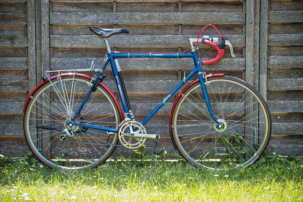

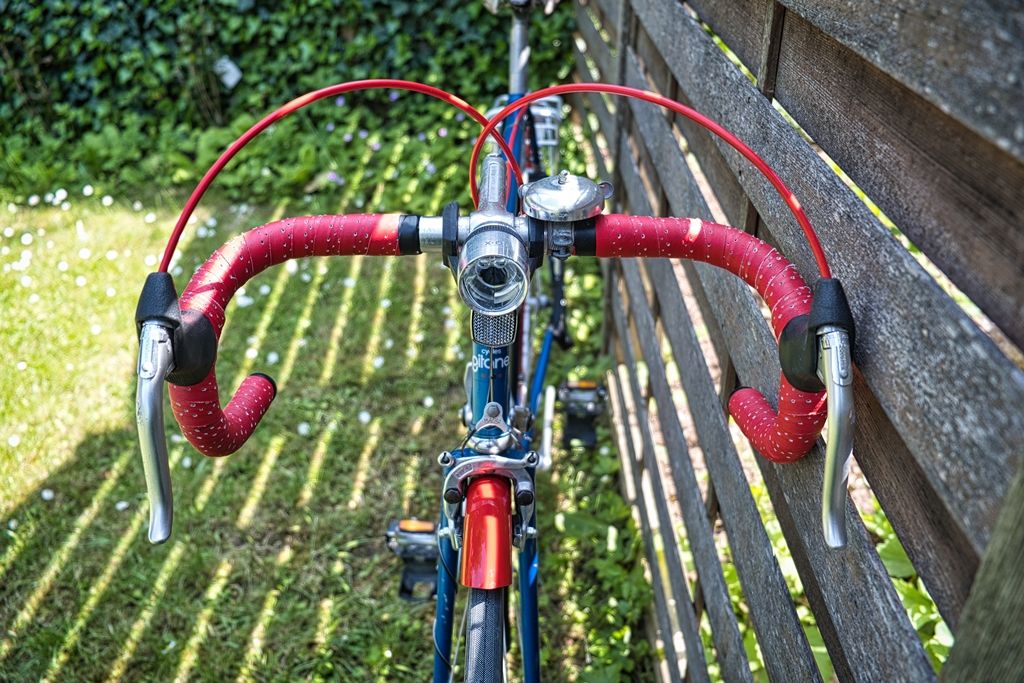

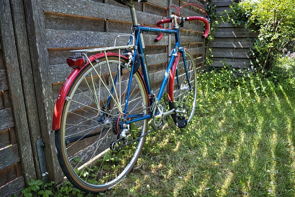

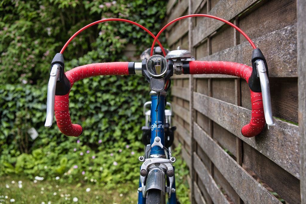

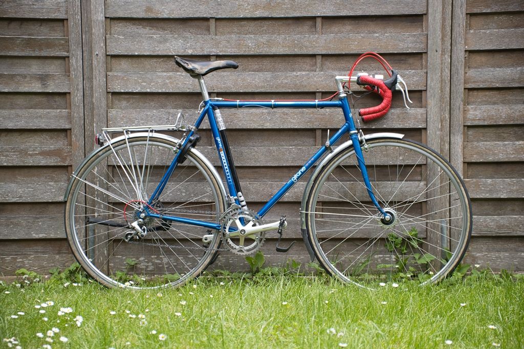

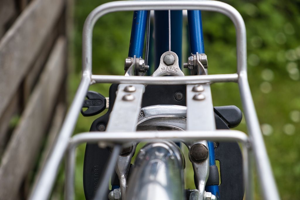

Ganz vergessen, den Stand des letzten Jahres zu dokumentieren. Anlässlich der Entwinterung und Habilitierung für die 23er Säson hab ich gleich mal Bilder gemacht, was sich im Vergleich zum Vorjahr geändert hat.
2020-22:
  • Racktime-Gepäckträger für Snapit-Adapter wieder durch den alten Racpac ersetzt, weil ich zwischenzeitlich bei Décathlon einen Ruxack gefunden habe, der sich mit Reißverschluss zur Fahrradtasche umratschen lässt und den Snapit-Korb nimmer gebraucht - der war sowieso unpraktisch, weil man da sehr schlecht über alles das Bein drüberheben konnte
  • MZB Mafac S anstelle der vorherigen Tektro 359 - das war nötig, weil die Bremse immer schon sehr knapp an der GT-Strebe vorbeiging und eigentlich im entspannten Zustand damit kollidierte, also mit MZB das Bauraumproblem gelöst und dabei festgestellt, dass die Bremswirkung (mit denselben Dia Compe-Hebeln) nicht schlechter geworden ist.
2023:

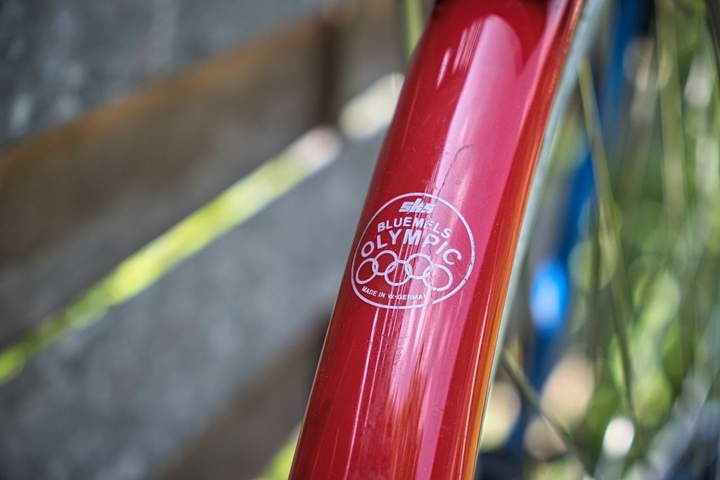

  • neue Reifen, weil die alten schon ziemlich runter waren. Der Tausch war für voriges Jahr schon vorgesehen, aber die Fahrleistung war nimmer ganz so hoch, also haben sie das Jahr noch gehalten. Aber jetz wars nun wirklich Zeit. Also nun mit Gravelking Slix. Mal sehn, was die bringen.
  • andere Schutzbleche. Keine Verbesserung, eher eine Verschönerung, aber die Blümels sind nicht ganz so schmal wie die Dia Compe, da könten nun evtl. sogar 30er Reifen drunerpassen. Mal sehn.
