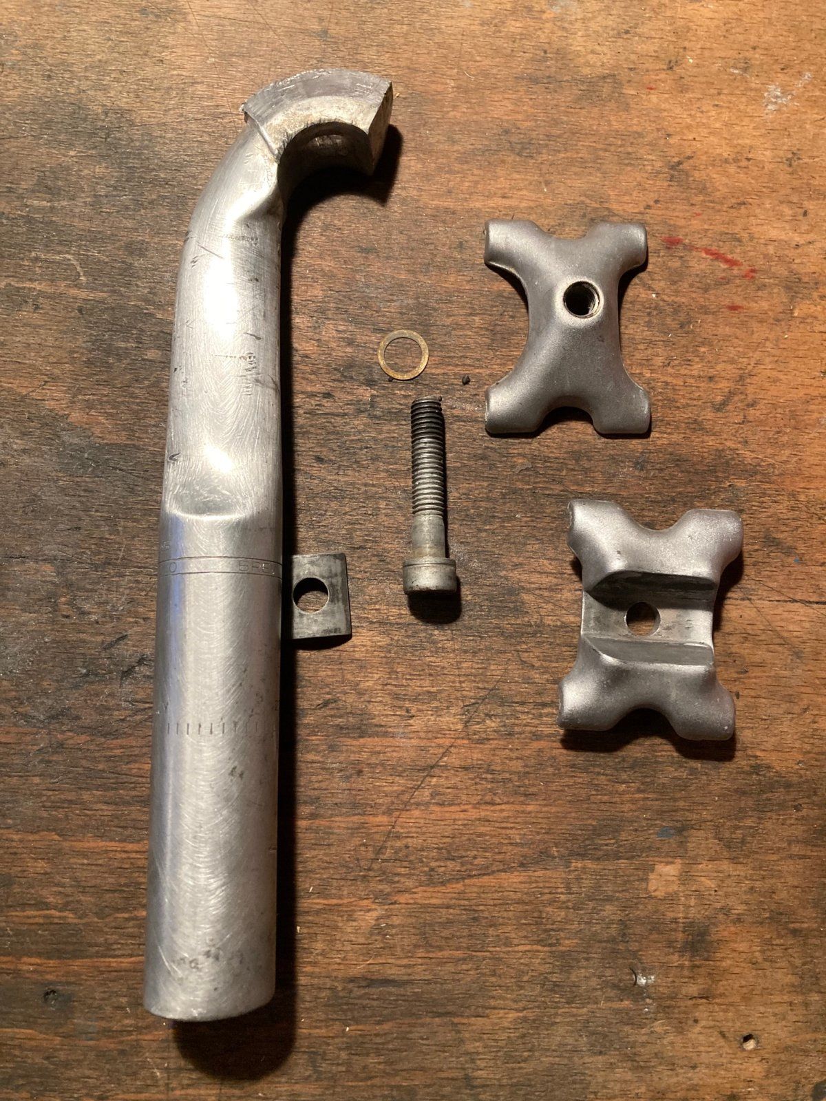

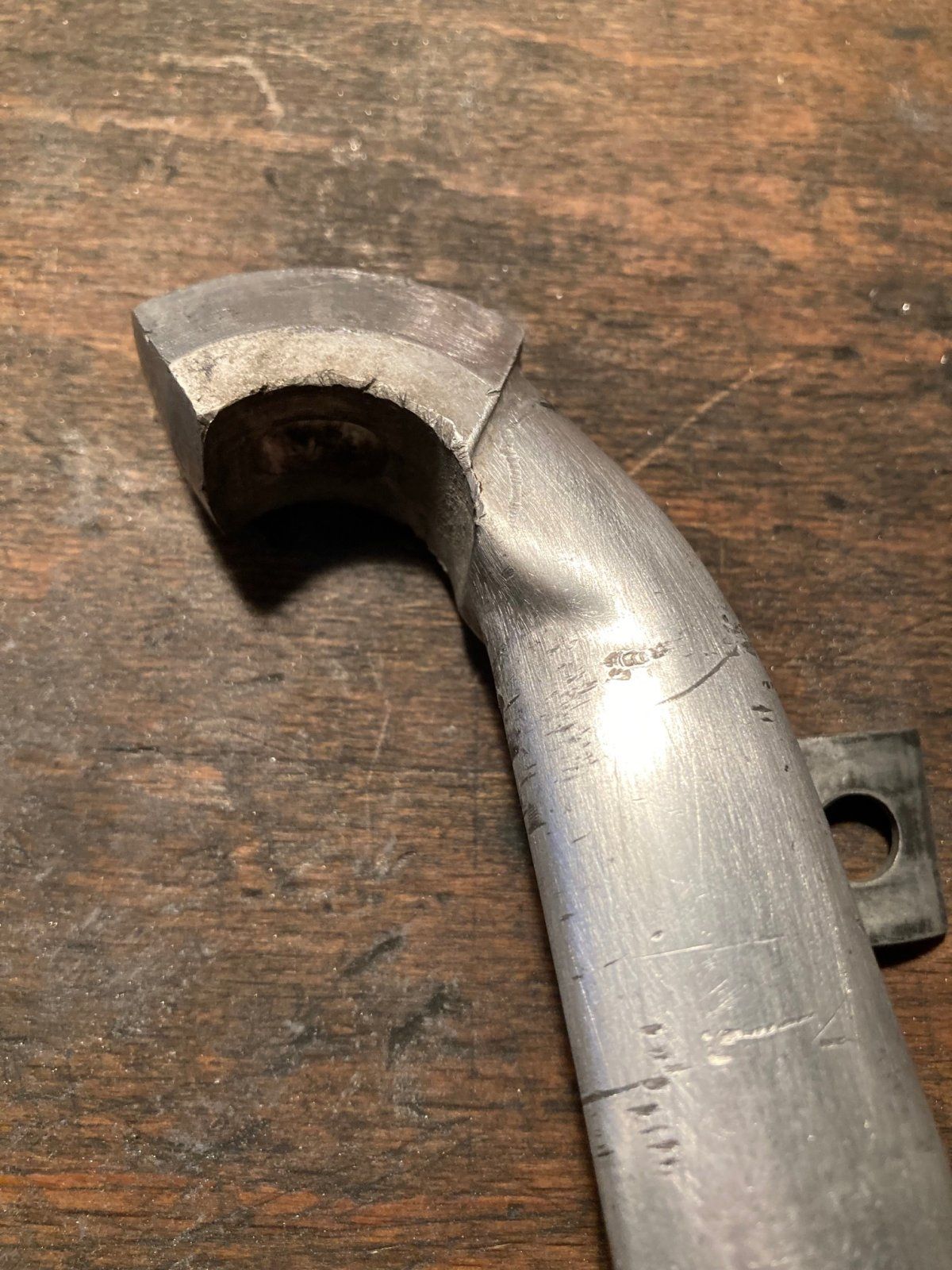

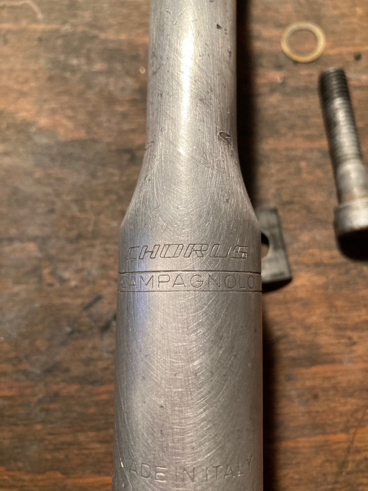

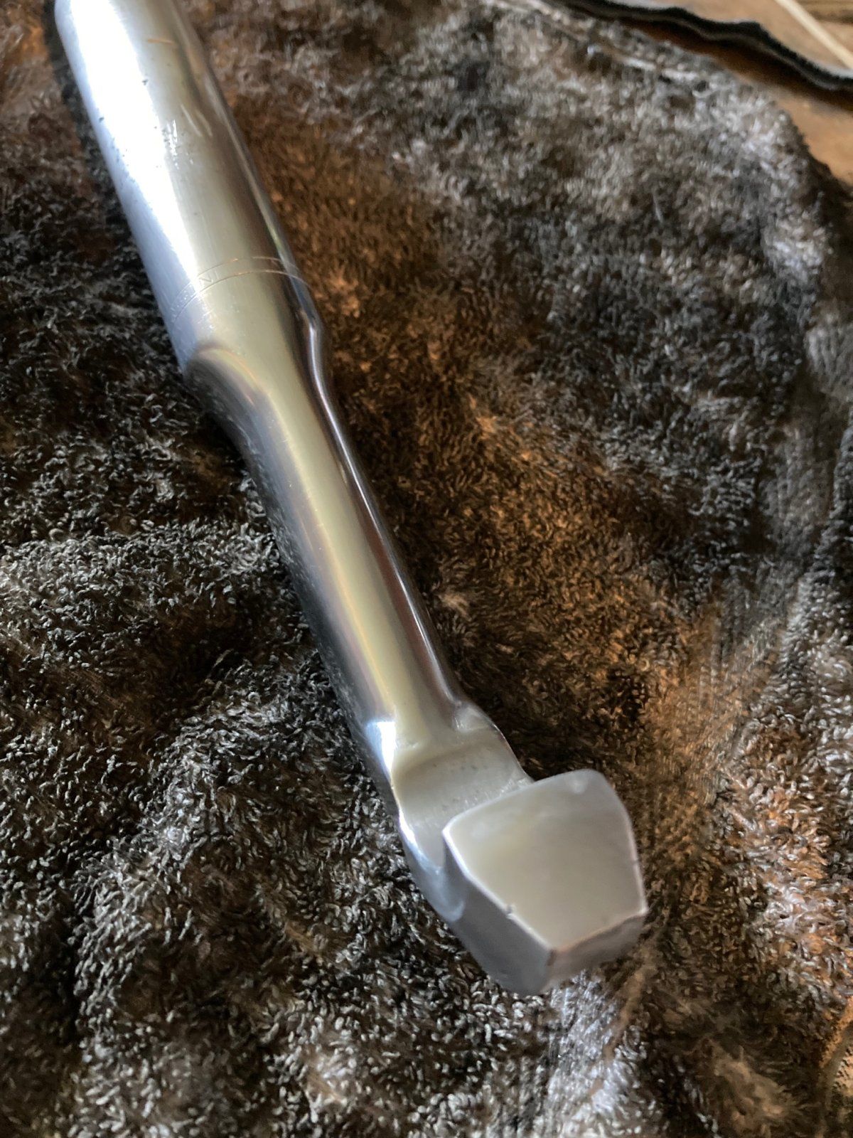

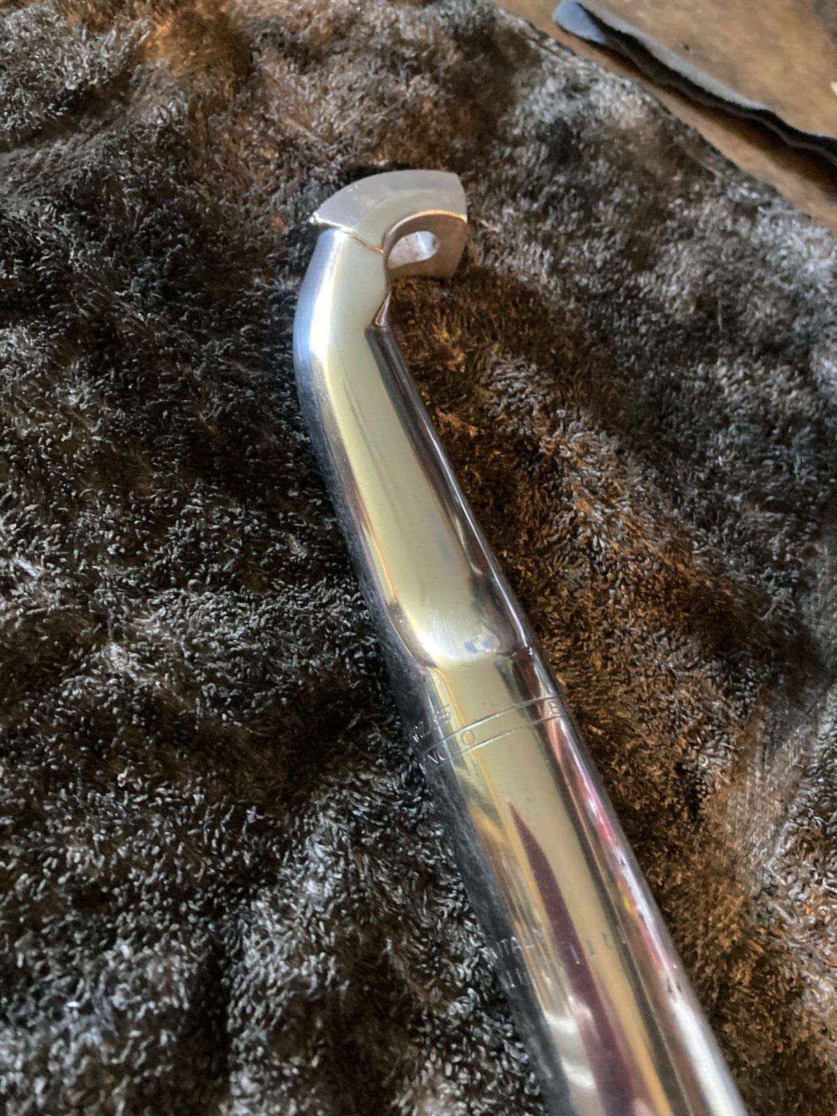

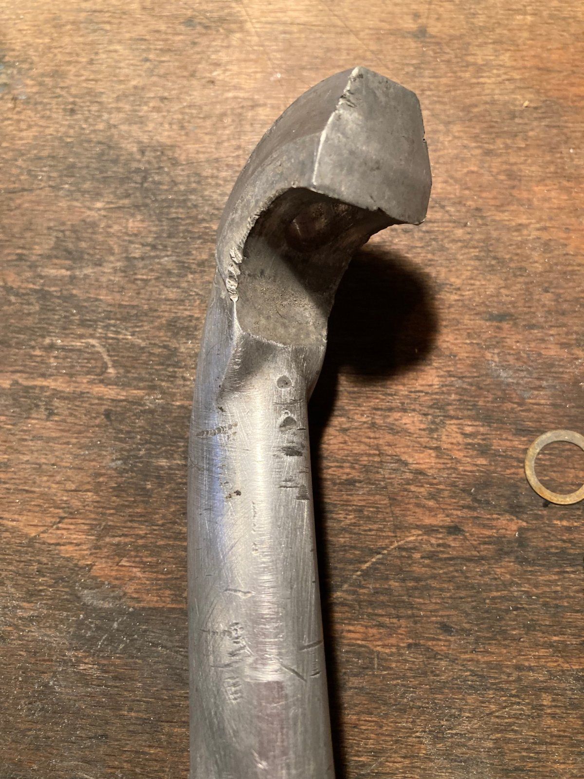

Letzte Woche von @TobyK eine gut gelebte Chorus Stütze bekommen:
Keine Ahnung was mit der schon mal angestellt wurde.
"Nevrdull" wird es jedenfalls nicht richten.

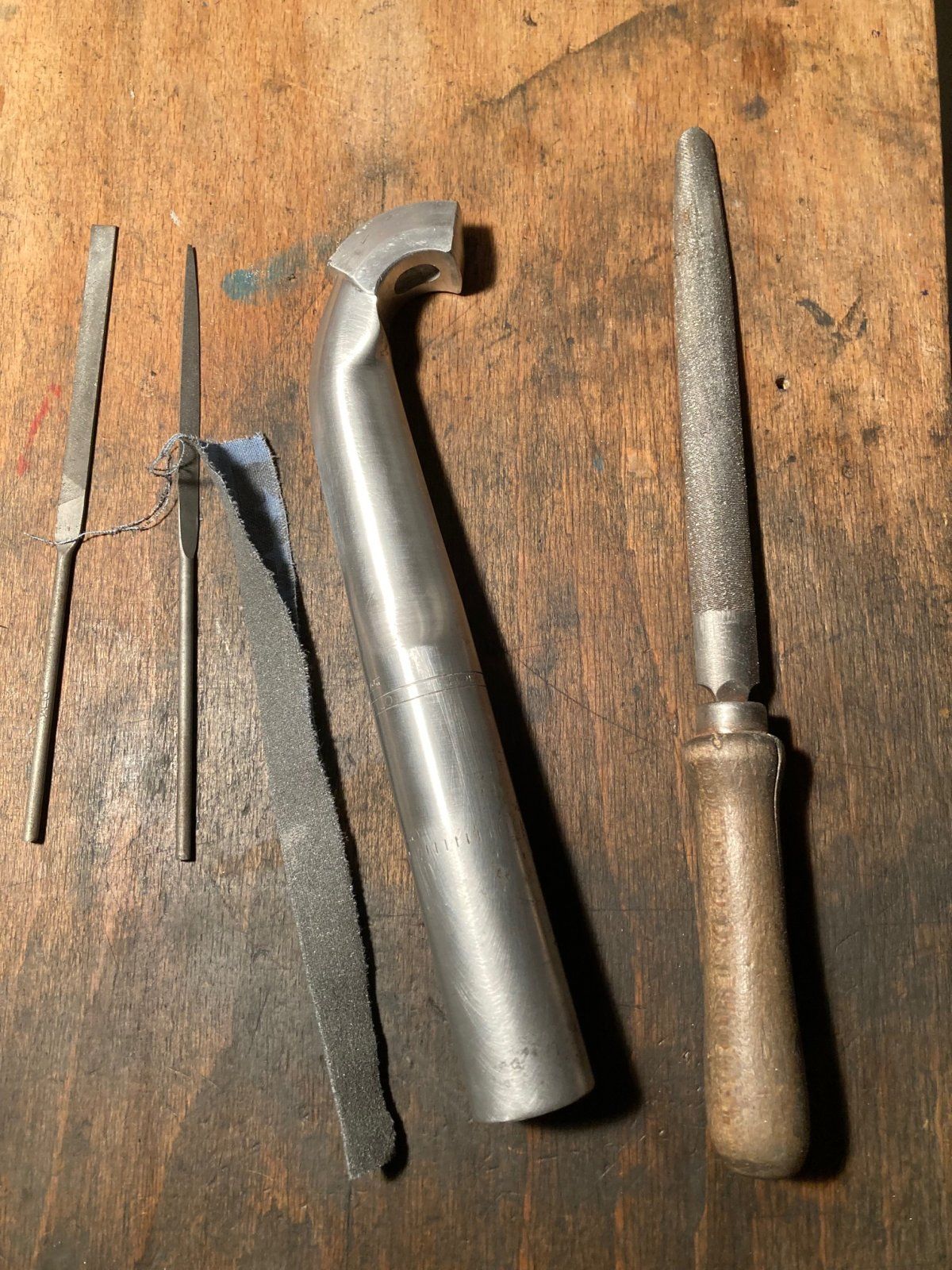

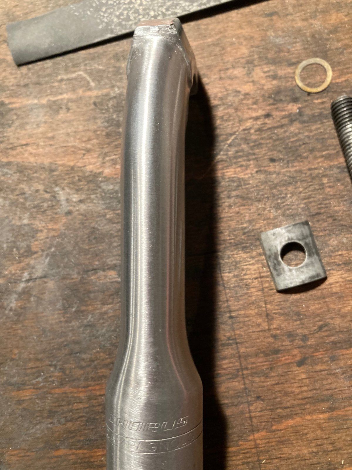

Die Riefen und Kerben habe ich dann mit diversen Feilen und Schleifleinen großflächig bearbeitet um hier eine gleichmäßige Oberfläche zu behalten und keine Dellen zu produzieren. Hier der Zwischenstand:
Dann Nassschleifpapier und eine erste Probepolitur mit Autosol.
Da geht aber noch was und ich muss da noch einmal mit feinerer Körnung bei:
Problem sind einige kleine Korrosionspunkte die relativ tief ins Material gehen, die fallen bei Hochglanzpolitur doch stark ins Auge. Eventuell mattiere ich die Stütze mit Schleifvlies wieder, ähnlich der DA 7400 Stützen.
Ich ergänze dann hier später noch einmal ein Bild vom Endzustand.

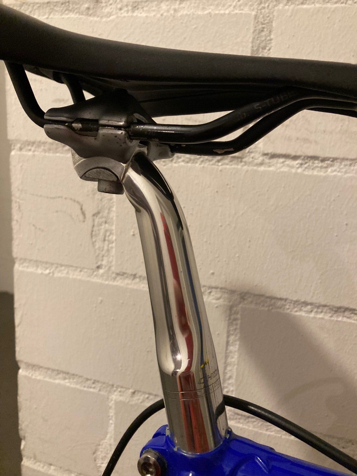

Aus dem Nachher wurde ein Vorher. Jetzt sieht das Nachher so aus (autsch, hab die Farbtemperatur beim Blitzlicht nicht beachtet
Och, verkauft.....oder nur mal was anderes für die Wand?Das Peugeot ist weg
Mal was anderes, und das Peugeot bekommt neue Schuhe.Och, verkauft.....oder nur mal was anderes für die Wand?
So nicht perfekt geworden aber mir reicht es so und sie kommt an ein Rad welches auch häufig gefahren werden wird:Ich ergänze dann hier später noch einmal ein Bild vom Endzustand.
Wenn der Sattel so passt, würde ich eine SaStü ohne setback bevorzugen.So nicht perfekt geworden aber mir reicht es so und sie kommt an ein Rad welches auch häufig gefahren werden wird:

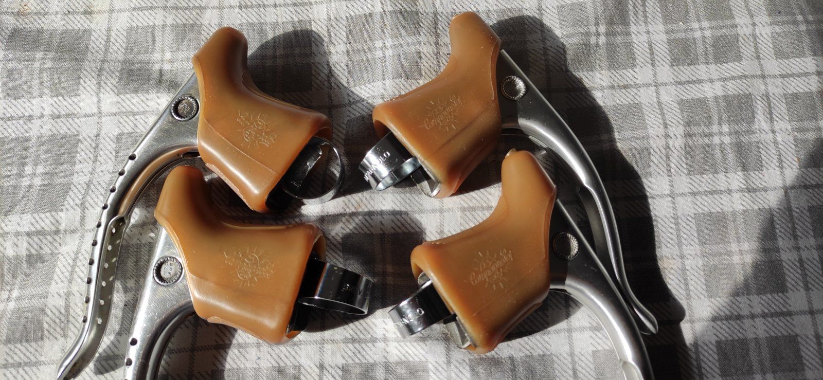

So, jetzt können sie sich komplett neu eingekleidet wieder sehen lassen...
Die machen in der Tat erstmal einen guten Eindruck und sind aus den Kleinanzeigen.Die Hoods schauen wirklich gut aus, falls es Repros sind: hättest du da eventuell einen Link ?
