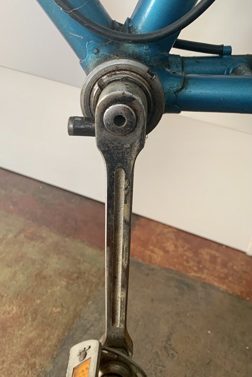

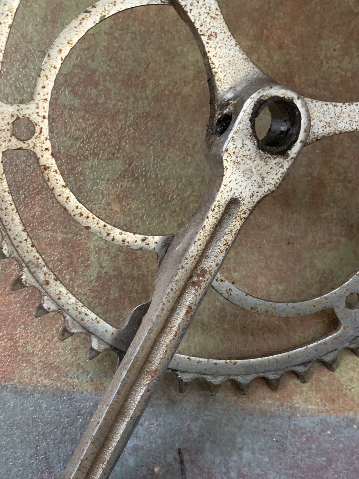

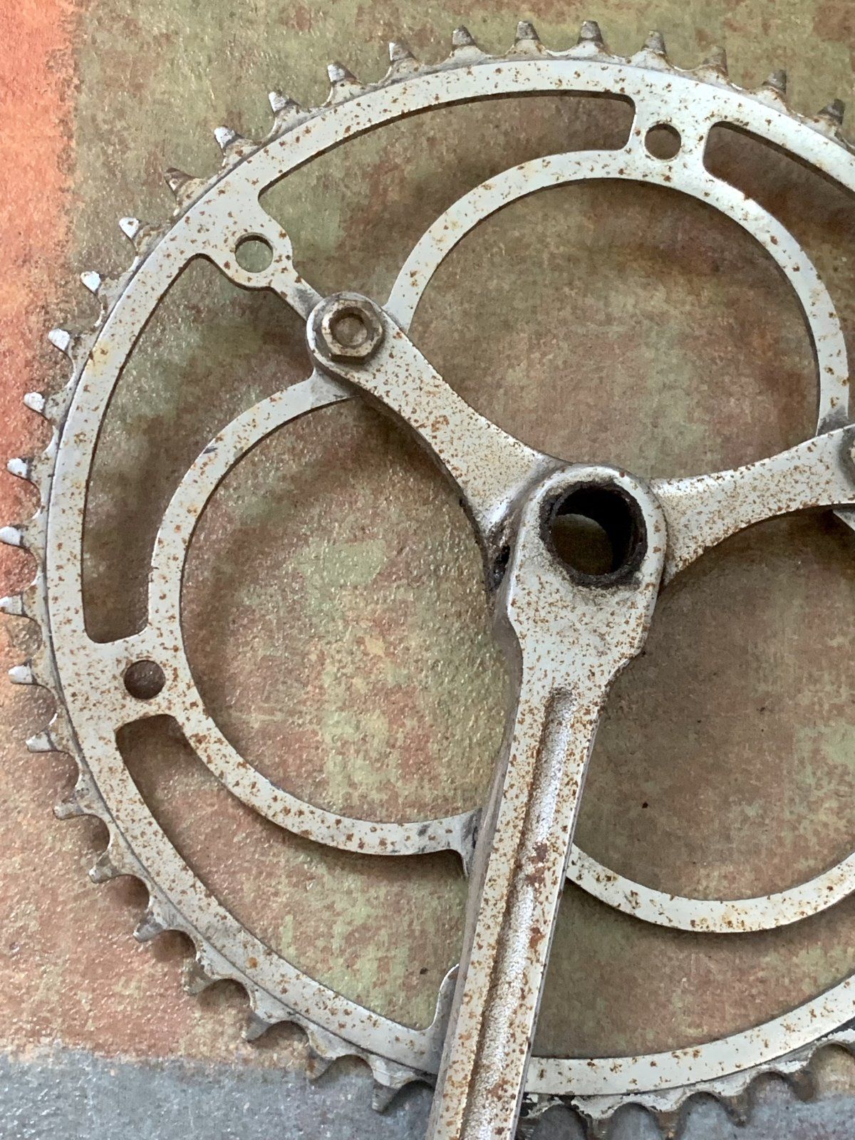

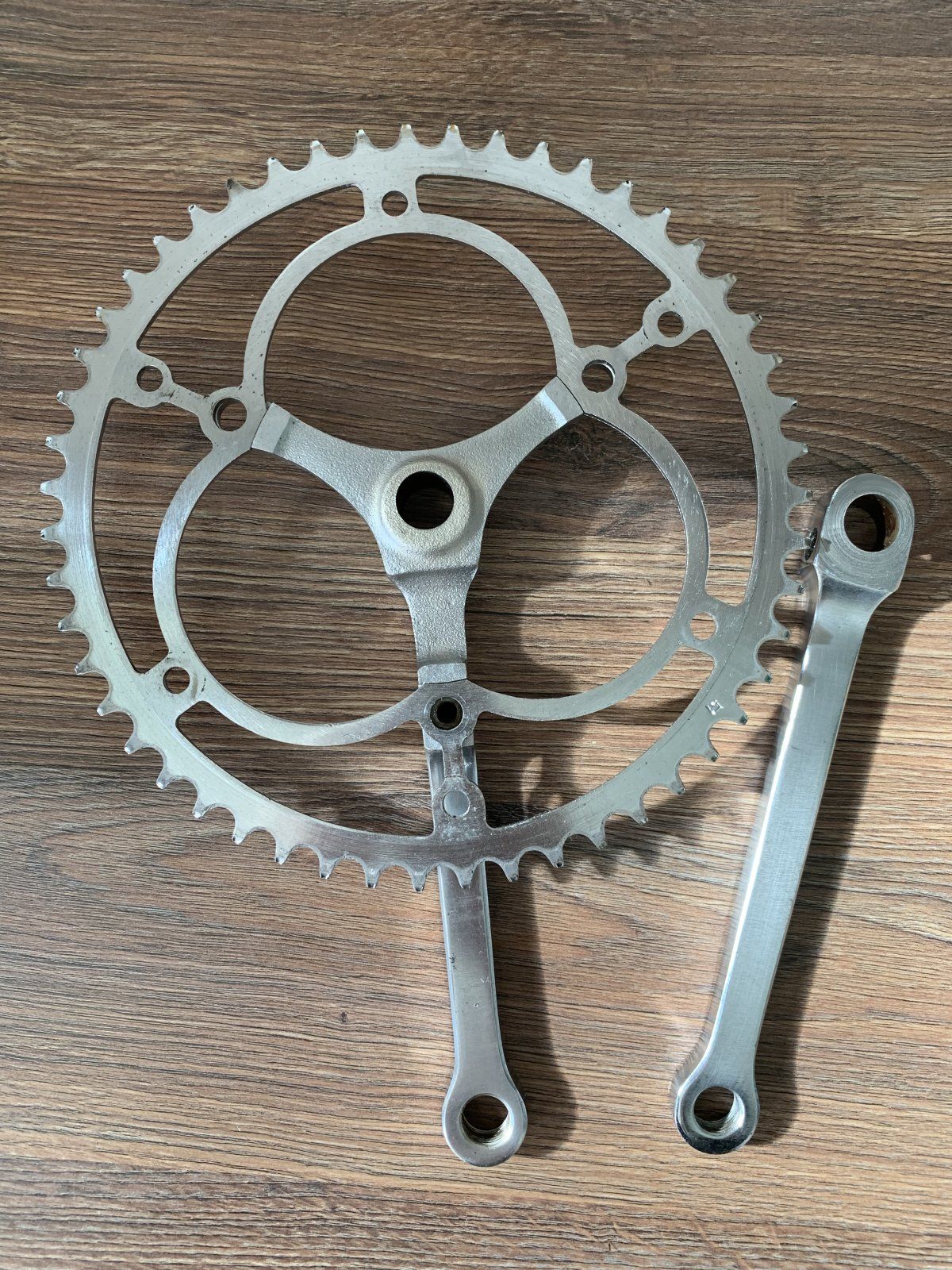

Vorher-Nachher
Sehe ich beim Fahren ja nicht, stehen ja meine Füsse drauf. Die MTB Pedale bin ich halt gewohnt 🤷‍♂️
Beim Fahren siehst du auch nicht, dass du die untere Lagerschale so eingepresst hast, dass der Campagnolo Schriftzug vorne mittig ist. Und trotzdem hast du größte Sorgfalt darauf verwendet, dass dem so ist. Genau, wie, dass der Schriftzug mittig überm Ventil steht.
ok hast gewonnen 😂:

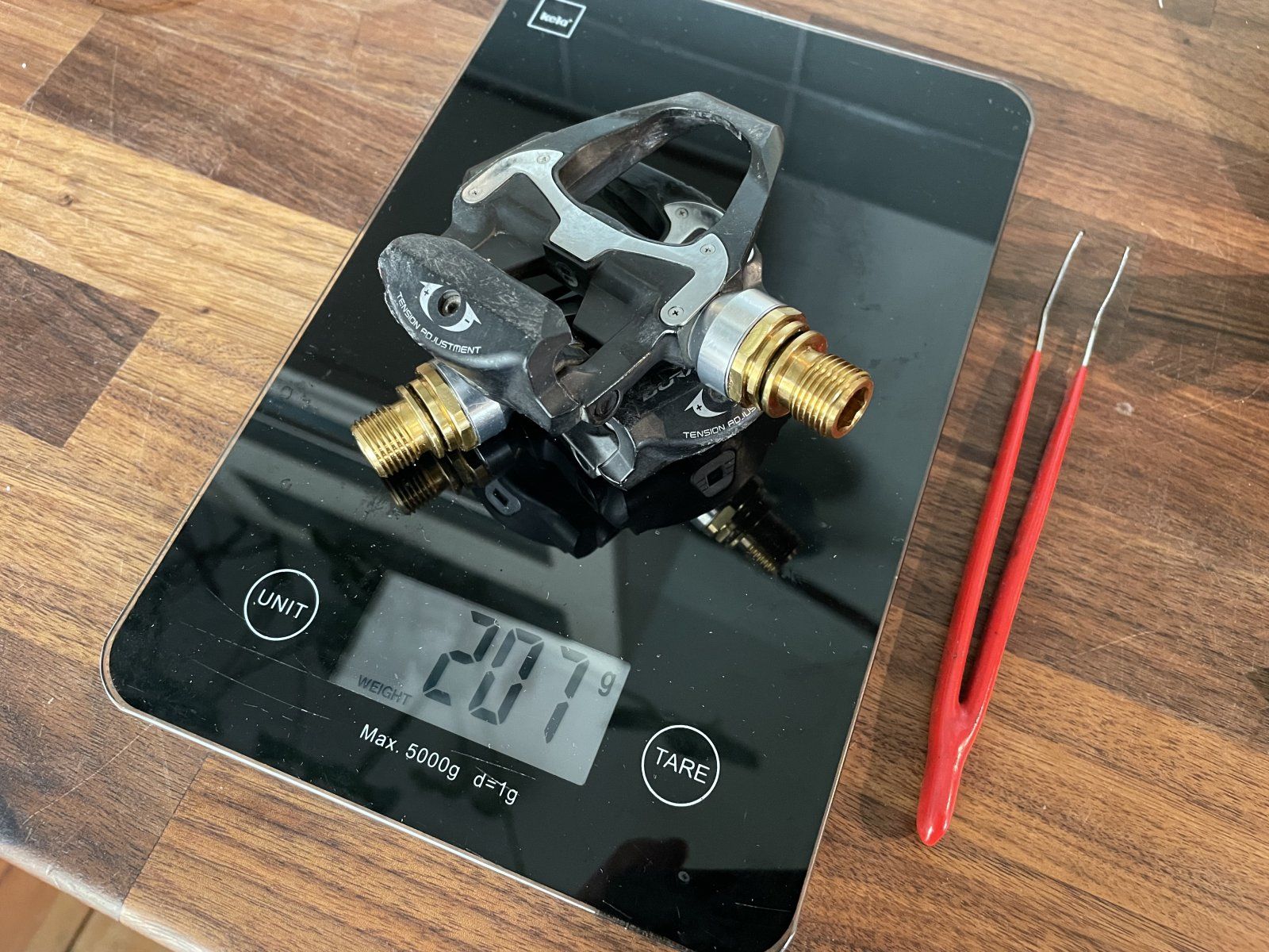

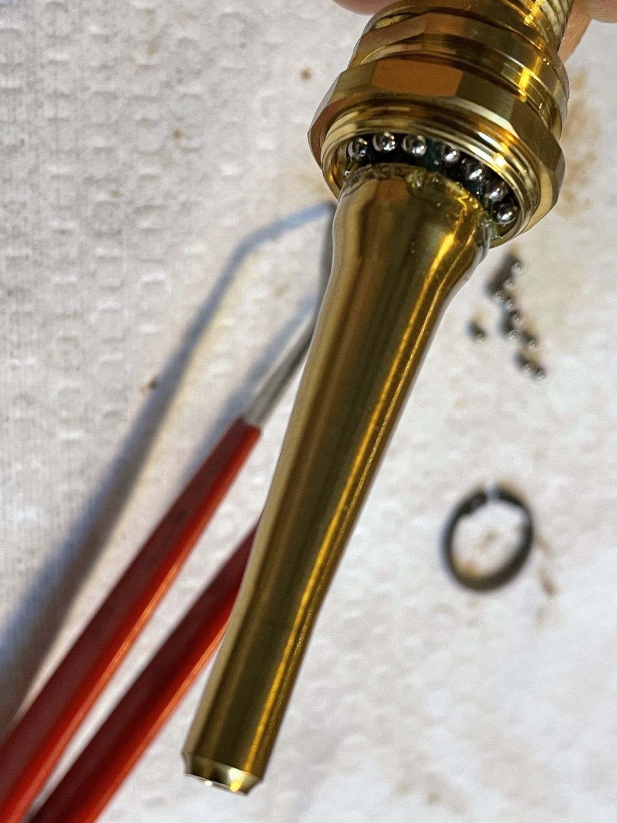

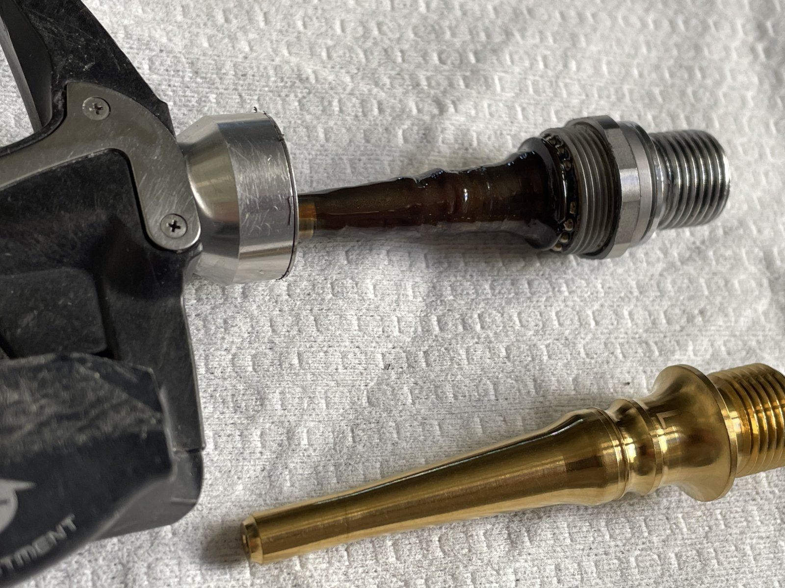

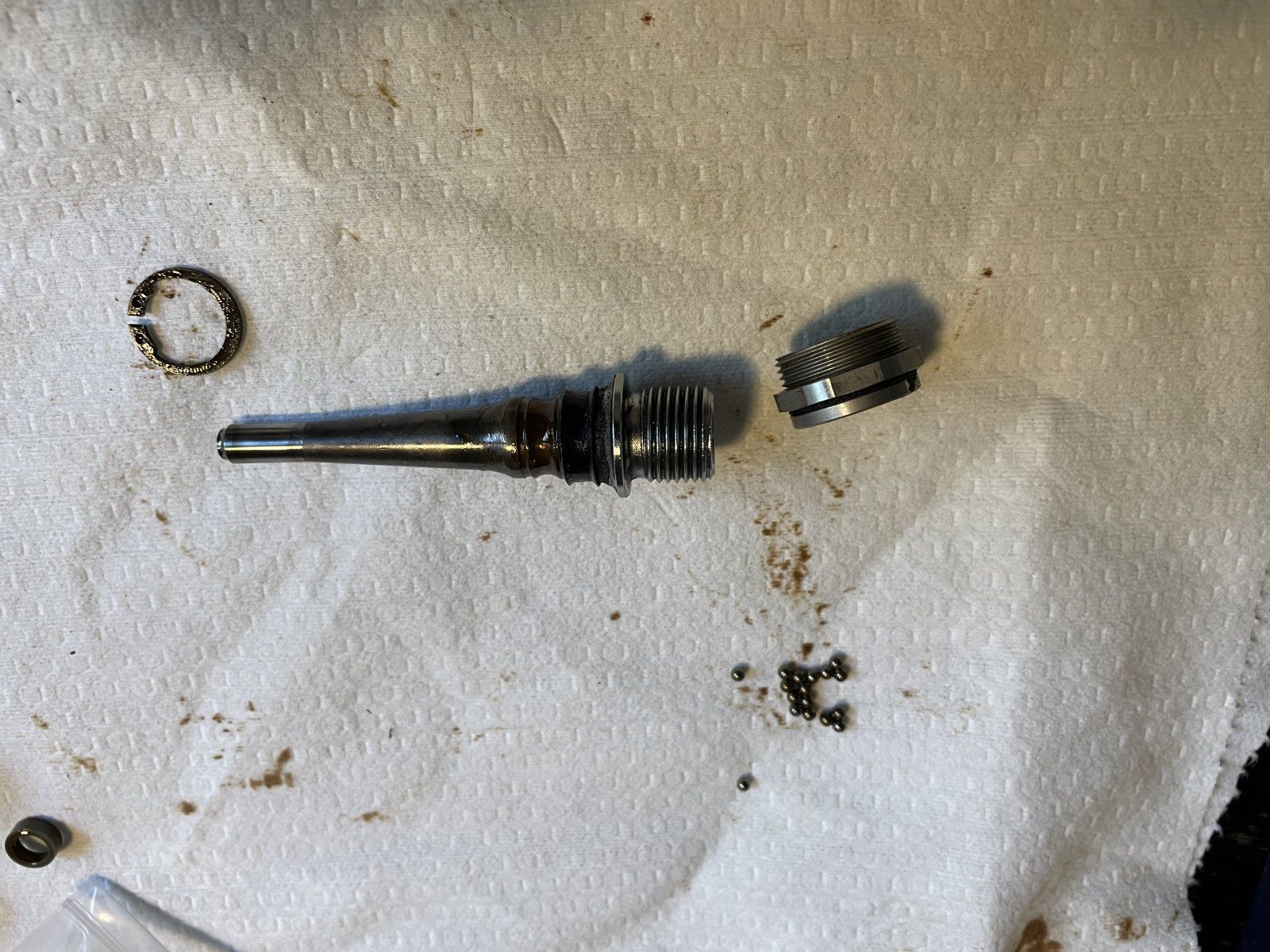

aus der Serie marginal gains - hat aber Spaß gemacht.
Vorher
Nachher
Edit. Noch ein paar mehr zwischendrin Bilder

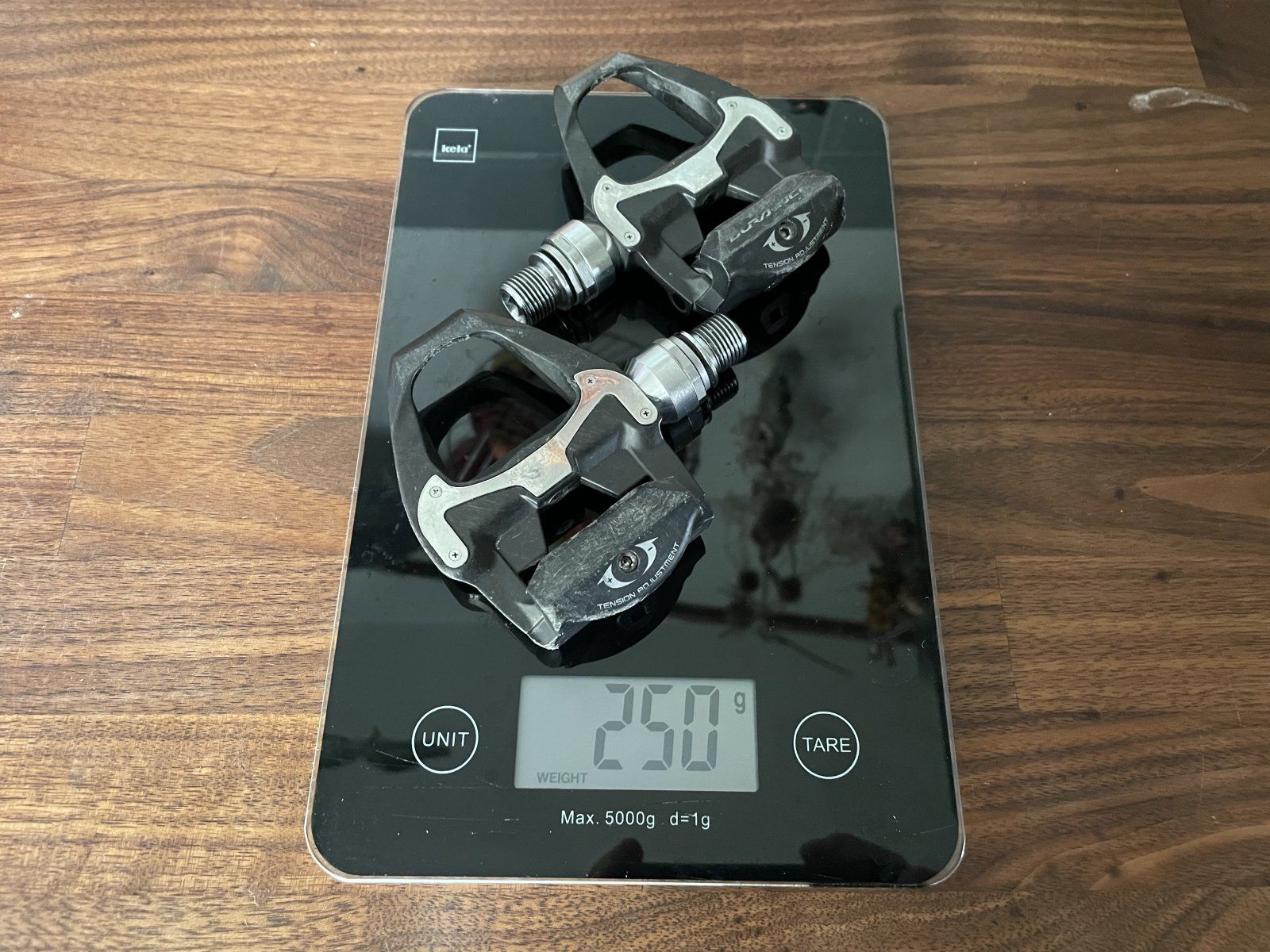

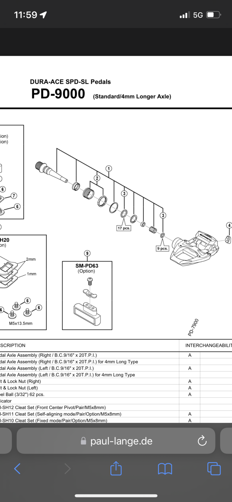

1/5 des gewichts ist ja nicht mehr marginal. bin auch am überlegen ob ich das bei meinen xt pedalen mache. hab die auch auf Ti achsen umgerüstet damit sie den winter besser überstehen allerdings bekomm ich das spiel nicht sauber eingestellt und überlege ob ich diese nicht auf rikulas umbau wie die italiner die die pedale auch umgebaut anbieten und eine gleitbuchse aus messing statt aus kunststooff
Lampenmessing langt da nicht,Lagerbronze heißt das Material der Tat
RG 7 oder RG 10
Zeig mal.
Ich hatte mal rikula ritchey Pedalen. Auch so 200g das Paar. Mit ritchey-spd Platten.
Da hab ich jetzt aber 3 kaputtete lockere und oder festgefressene Paare im Keller. Sehr enttäuschend. Da war wohl das Problem, dass da zu viel Kraft auf kleine Lager ging. Und schlecht gedichtet.
Zeig mal.
https://r2-bike.com/METI-Titanachsen-fuer-Shimano-XTR-Pedale-PD-M9100-SPD-Race
die XTR achsen sehen anders aus als die von den sl , die gleitlagerbuchse gibt es einzeln und die zwei rikula müssen keine Keramik sein ich hab das mal an den ausgebauten stahlachsen gemessen das sollte gehen über
Ok 214€ - das ist schon deutlich mehr als bei meinem Upgrade. Meins schlug mit rund 80€ plus Pedal zu Buche. Aber halt Standard lager. Ich wollte beim brevet fahren weg von den ritchey spd. Da ich ich eh über 95% auf dem Rad bin. Und schieben musste ich bisher auch noch nicht. Daher nun spd-sl. Hohe Verfügbarkeit - und gute tune-barkeit. Zusammen mit meinen Sidi Schuhen sehr angenehm!
Falls jemand gute Pedale kennt mit austauschbaren rikula und auch noch schön leicht, kann gern darauf hingewiesen wiesen.
