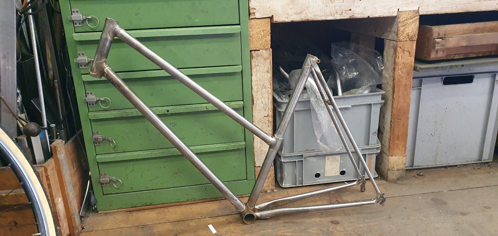

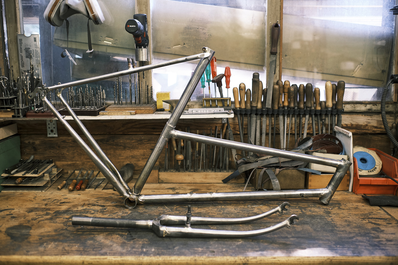

Ich rechne damit, dass die Rahmen am Montag fertig werden. Zum Schluss braucht es noch viele kleine Arbeitsschritte.

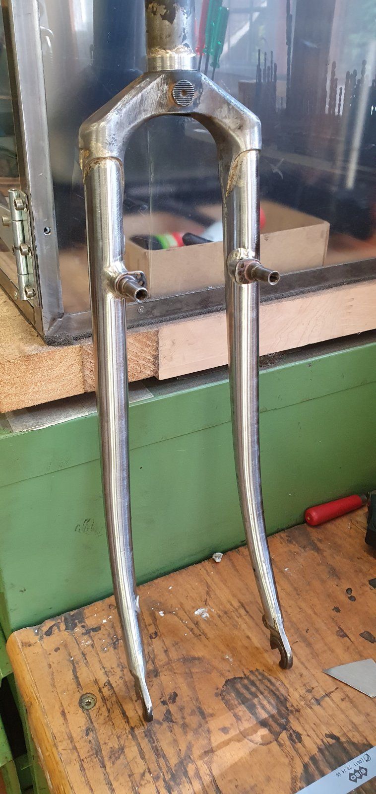

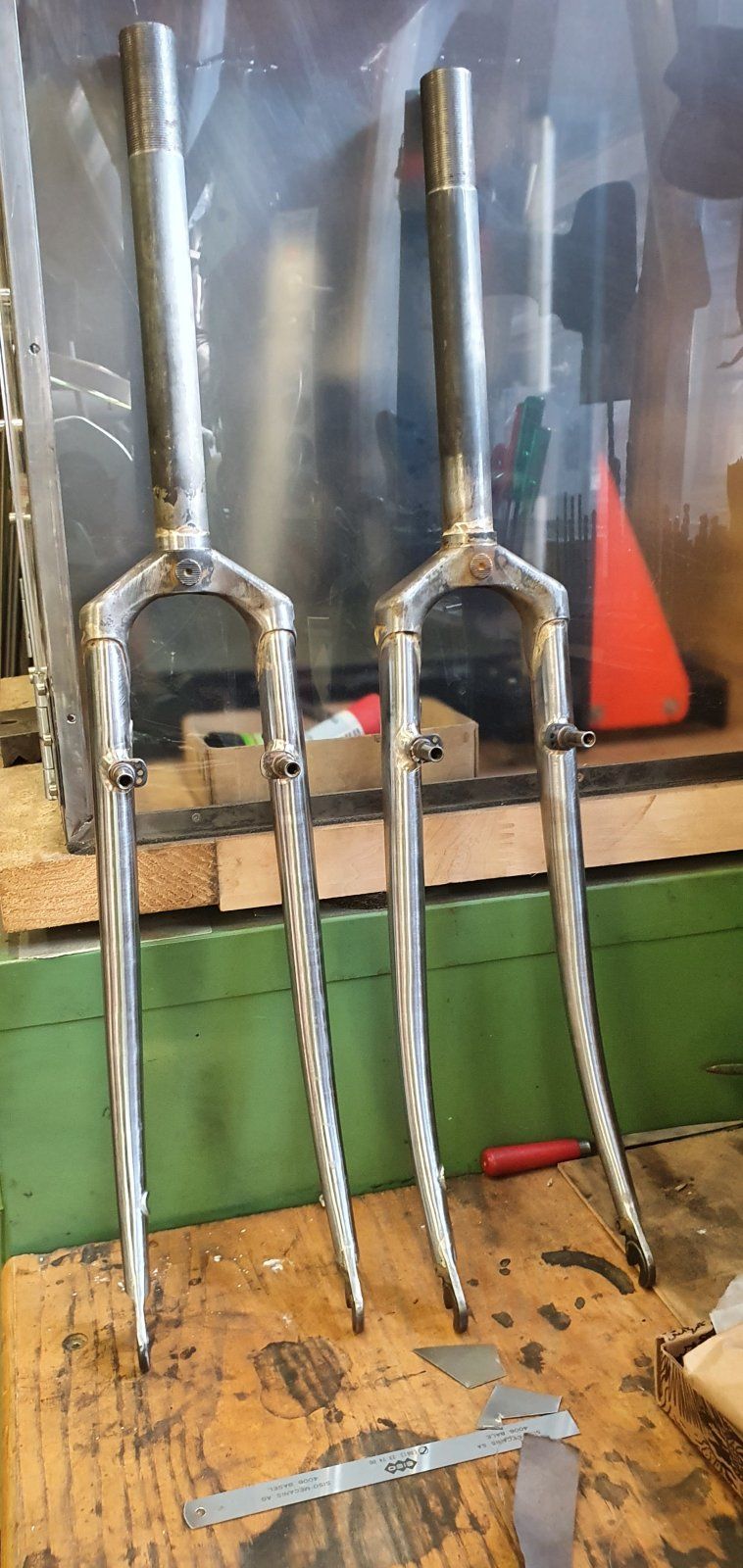

Und hier beide Gabeln

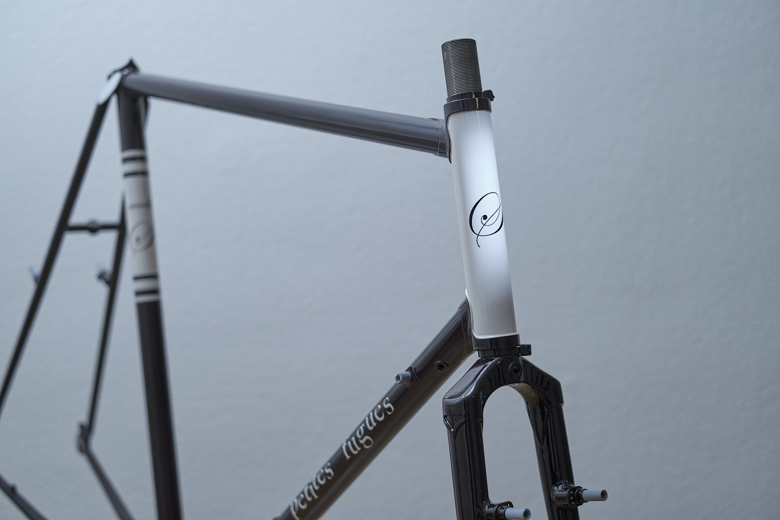

Am Freitag hab ich den ersten Rahmen beim Lackierer abgeholt. Am zweiten Rahmen fehlt bloss noch ein Detail. Wenn alles klappt kann ich auch den in den nächsten Tagen abholen.
Als Grundfarbe für die beiden Rahmen habe ich mich für Ferrari Rosso Vinaccia entschieden (Farbcode 390). Schriftzüge und Banderole sind Crèmeweiss gehalten (RAL 9001). Für die Bezeichnung "petites fugues" hatte ich mich schon vor langer Zeit entschieden. Für den Rahmen mit dem tiefen Durchstieg habe ich die Ergänzung "Modèle C" gewählt; C wie "Confort". Ganz zufällig ist das auch die Initiale des Vornamens meiner Liebsten :)

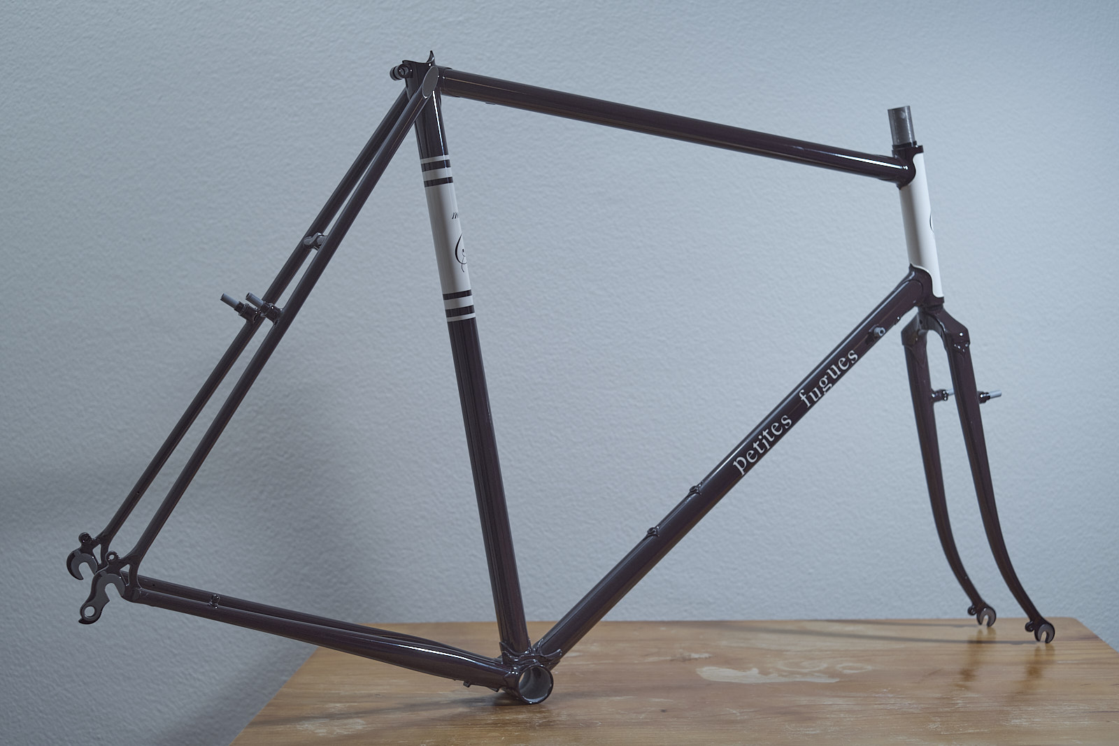

... und heute habe ich den zweiten Rahmen abgeholt.
Wie oben schon geschrieben: Grundfarbe beider Rahmen ist Ferrari Rosso Vinaccia (Farbcode 390) und die Schriftzüge und Banderole in Crèmeweiss (RAL 9001). Für den klassischen Rahmen mit horizontalem Oberrohr habe ich die Ergänzung "Modèle S" gewählt; S wie "Standard". Auch hier ist dies ganz zufällig die Initiale meines Vornamens :)
