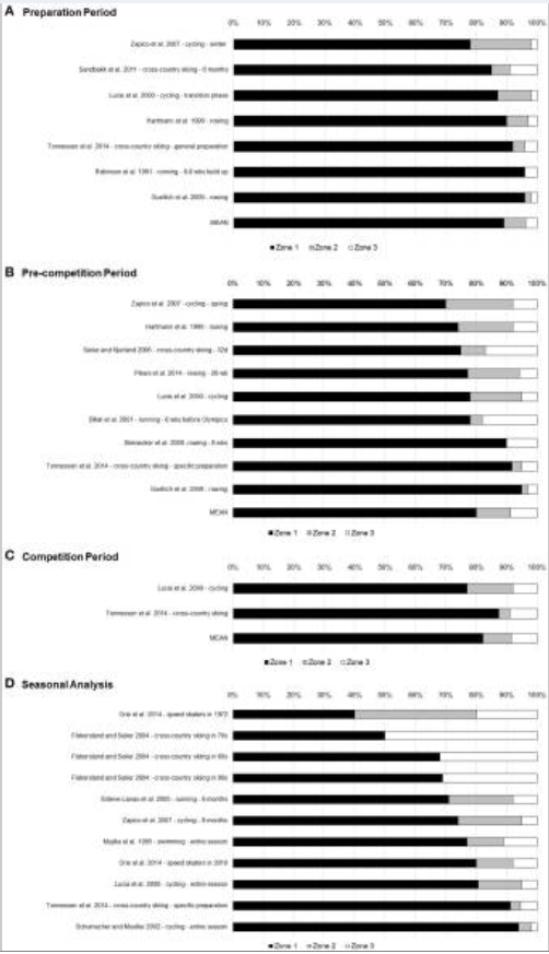

Wenn man sich ein umfassenderes Bild über Intensitätsverteilung im Spitzensport machen will, empfehle ich die exzellente Review von Stöggl und Sperrlich . https://www.ncbi.nlm.nih.gov/pmc/articles/PMC4621419/
Beim durchsehen der Ergebnisse - insbesondere diese Schaubilds - wird ziemlich schnell deutlich, dass weder 80/20 noch die mit der 80/20-Hypothese verbundenen Aussagen über polarisierte Intensitätsverteilung tatsächlich verallgemeinert werden können. Genau genommen zeigen sich in den Studien, die Eingang in die Review gefunden haben, höchst unterschiedliche Intensitätsverteilungen aber mit einer klaren dominanz pyramidaler Verteilungen (pyramidale Verteilung heisst: Viel Z1, wenige Z2, noch weniger Z3.) Nur die Studien, die Seiler selber gemacht hat, förderten eine polarisierte Verteilung zu Tage, passen aber auch nicht ins 80/20-Dogma.
Die 80/20-Regel ist offensichtlich eine Vereinfachung mit nur beschränktem empirischem Gehalt.
