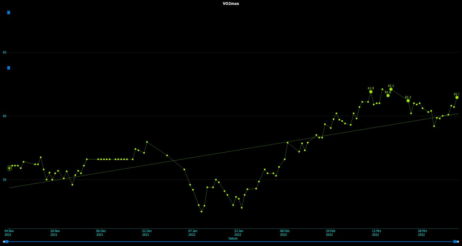

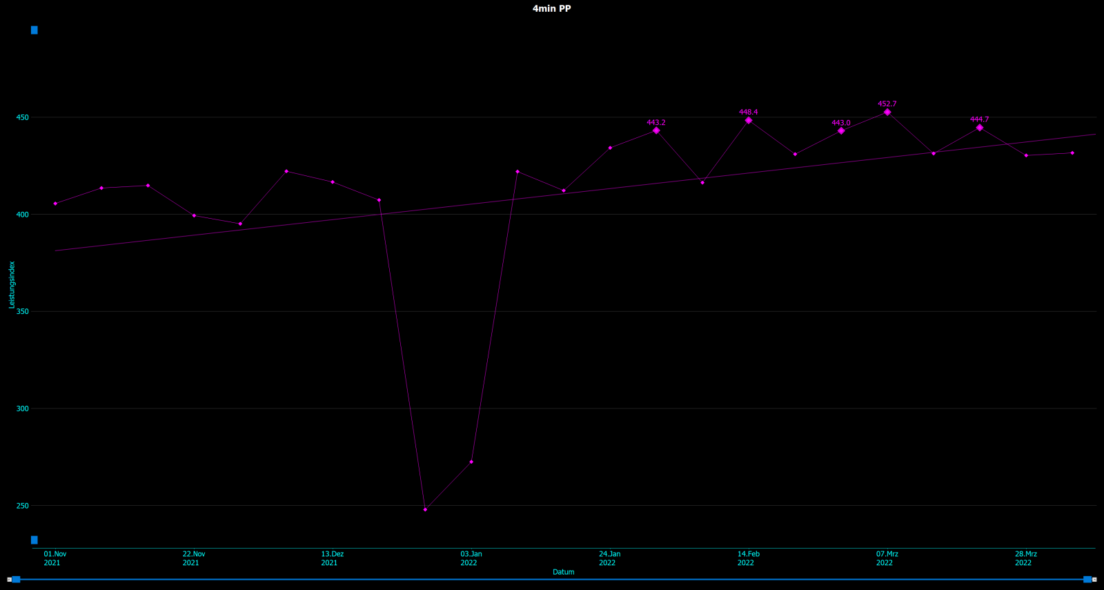

Ich hab mal die Entwicklung der VO2max (von Garmin geschätzt) sowie der 4min PeakPower angehängt. FTP ist laut Garmin in der Zeit von 3,5W/kg auf 3,9W/kg hoch gegangen. Keine Ahnung ob das alles gut ist.
