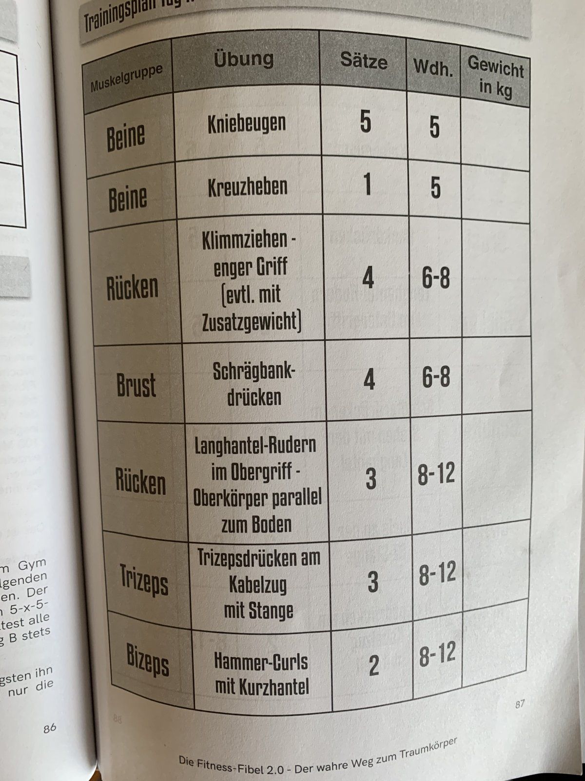

Wie schon gesagt wurde ein GK Plan wäre am idealsten da du was anderes auch machen möchtest wie nur Krafttraining. Vielleicht sagen dir diese 2 Pläne A und B zu,
Danke auch Dir.
