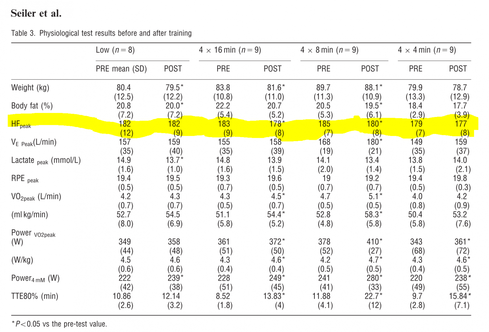

Soweit ich das sehe, ist es völlig normal, wenn die Hf innerhalb eines solchen Trainingsblocks zurückgeht.
Hier kannst DU sehen, wie sich die Peak Hf durch 7 Wochen lange Intervalltrainingsprogramme verringert.
Die Tabelle ist aus diesem Werk:
Ob Du die Pausen verkürzen solltest, hängt von Deinem Trainingsziel ab. Je kürzer die Pause, desto mehr verschiebt sich der Fokus weg von hohen Intensitäten. Das kann durchaus gewünscht sein. Ob für die Steigerung tatsächlich die Gesamtzeit im VO2max-Bereich entscheidend ist, ist auch nicht ganz sicher. Es kann sein, dass bei kürzeren Pausen die Wattleistung in den Intervallen zwar nicht mehr so hoch ist, aber durch die unvollständige Erholung die Sauerstoffaufnahme trotzdem schnell wieder Richtung Maximum strebt und dadurch der gewünschte Reiz erreicht wird. Im Detail ist es daher nicht ganz einfach, vorherzusagen, was jetzt genau die beste Intervall-Variante ist. Ich würde daher unter praktischen Gesichtspunkten vorgehen: Mach Dir ein Intervall-Protokoll bzw. einen Plan, den Du über längere Zeit gut umsetzen kannst ohne Dich "zu verbrennen". Das ist am Ende wichtiger, als ob das gewählte Intervall-Programm isoliert betrachtet die größte Effektivität verspricht.
Die HF ist ein sehr schwacher Parameter um zu Deinem Trainingsschwerpunkt eine reliable und valide Aussage machen zu können. Ich denke mal nach 3 Tagen Pause wird die HF bei den Intervallen wieder etwas hochgehen. Das sollte aber kein Kriterium sein. Achte eher ob Du mit der Methode noch Zuwächse erzielst. Wenn man 5 oder 6 Minuten Allouts fährt erhält man über die Zeit eine Valide Information ob das Training auch zu Leistungssteigerrungen führt. Wahrscheinlich ist aber nach 8 Wochen mit der Methode erst mal nicht mehr rauszuholen. Es stellen sich da Deckeneffekte ein die mit höherer Intensität nur noch mehr Erholungsbedarf produzieren. Ich denke, das man nach 8 Wochen wieder die Methode wechseln sollte. Zumiindest mal für kurze Zeit.

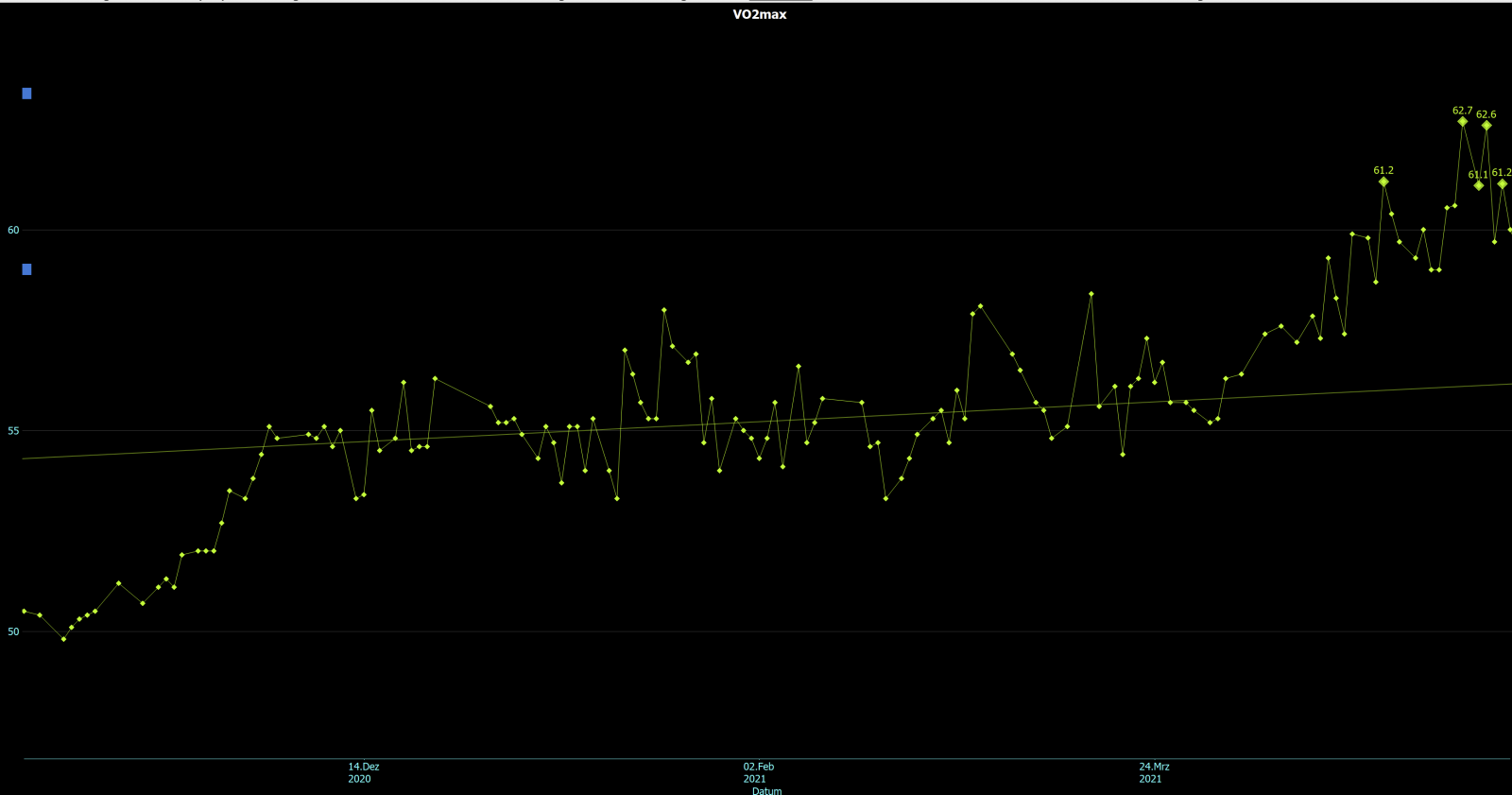

Hier mal die Entwicklung meiner VO2max laut Garmin/ GC. Ich weiß, dass das keine wissenschaftlichen Daten sind, der Trend ist mMn jedoch sehr wohl aussagekräftig (die reinen Werte interessieren mich auch nicht, wenn der Trend stimmt):
Ich "überprüfe" meinen Traningserfolg über die Entwicklung der 4min PeakPower:
Auch hier würde ich subjektiv sagen, dass die Entwicklung passt - oder?
