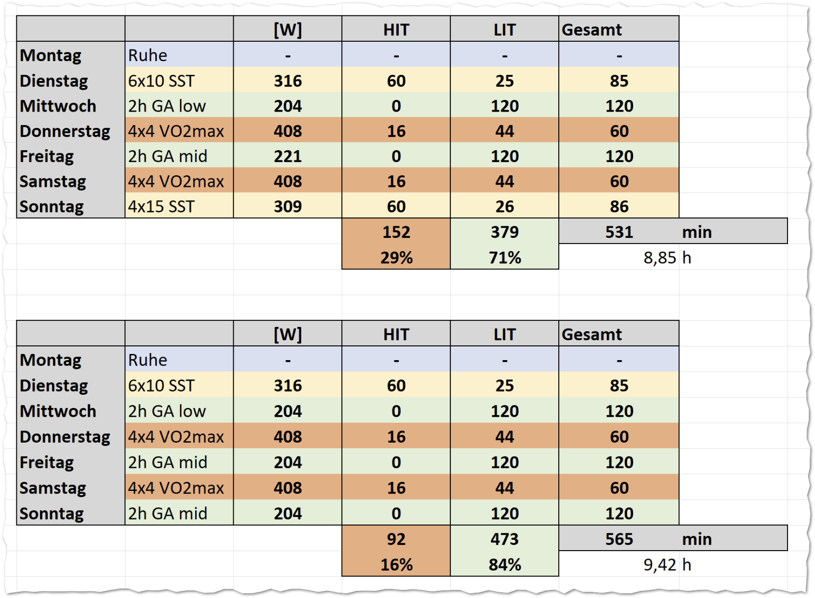

Ich würde wie dargestellt in den kommenden Wochen trainieren. Die obere Variante erscheint mir sehr HIT-lastig. Ist das wohl zu viel?
Wie sieht denn dein aktuelles Volumen und Verhältnis zwischen HIT und LIT aus? Sollte es zuviel werden, würde ich die SST im oberen Plan etwas kürzen und anteilig durch GA ersetzen.
Auf Basis von welcher FTP ist der Plan gerechnet?
Bin jetzt ca. ein Jahr auf dem Rennrad unterwegs und will Richtung nächstes Jahr das Ganze mal strukturiert angehen. Dafür sieht mir der Plan als erste Orientierung echt gut aus, danke auf jeden Fall schon mal fürs posten.
6x 10‘ SST in einer 85‘ Minuten Einheit? 🤔 Dann fahr entweder gleich 2x 30‘ oder dehne die Länge der Einheit aus. Was sollen das sonst für Pausen sein? Bleibt ja nicht übrig neben Ein-/Ausfahren.
Wenn längere Fahrten gehen, dann streiche einen Tag ganz raus und verteile die freien 120‘ auf die GA Fahrt am WE und die SST Einheit.
FTP=340W
Aktuell fahre ich keine Intervalle und auch nicht strukturiert, daher kann ich zum Verhältnis nichts sagen.
2,5min Pause sollte bei 6x10 reichen. 2x30 ist jawohl mental was völlig anderes. Da find ich 3x20 schon nervig. Dazu 10min einfahren und zu kurzes Ausfahren, hab danach aber ehrlich gesagt wenig Lust auf langes Ausfahren und rechne es deshalb lieber gar nicht erst dazu. Längere Fahrten müssen es besonders über den Winter nicht unbedingt sein. Da reichen mir maximal 3h.
Mental ist das natürlich etwas anderes, aber auch physisch. Kommt halt auch darauf an, was du machen willst. Um Alpenpässe zu fahren würde ich min. 20‘ Intervalle fahren. Gerade auf der Rolle geht das gut. Im Freien musst man oft etwas passendes suchen und findet nichts richtiges.
Lust auf Ausfahren habe ich auch nicht, aber das bringt halt etwas. Vor allem bei sechs Trainingstagen die Woche. Ich würde den Freitag immer noch streichen und verteilen oder Core-Training einbauen.
In der unteren Tabelle ist noch GAmid eingetragen aber die Intensitäten für low. Ich würde zwischen den intensiven EInheiten auch low trainieren ung evtl. auch nur 90 Minuten. Meiner Meinung ist das irgendwann nur noch Zeitverschwendung. Man kann sich ja an der HF im letzten Drittel der LIT Einheiten orientieren, um zu schauen ob das auch eine gute Erholung für den Tag danach ist. Und man kann auch mal einen Monat mit 2-3 Tempo und SST Einheiten machen und da nur wenig L5. Danach dann einen Monat mit eher HIT Schwerpunkt.
Insgesamt sind solche Veränderungen von 4*15 oder 6*10 eigentlich ziemlich egal wenn die HF nicht grundsätzlich anderes ansteigt. Ich würde es am Gelände festmachen und einen HF Zielbereich für diese langen Belastungen überlegen (wie nicht über 95% der Schwellen HF in der letzten Serie.
Zur Länge: habe bei uns z.B. eine Zeitfahrstrecke von ca 25 Minuten hin und zurück (L2 ca. 30 Minuten). Deshalb orientiere ich mich da eher an den Wenden und fahre diese als kurze Pause damit im Verkehr nix passiert. Wenn man härter fährt dann eben ein paar Minuten mehr Pause. fertig.
So unterschiedlich kann das sein. Ich fahre lieber 2x 20 Min SST bzw am Samstag 1x 70 Min SST. Ziel ist da auf die Ftp zu kommen, die Du schon hast.

Wie kommst Du denn auf die Trainingszonen von 408W (VO2max) bzw. 316 (SST)? Sind das % Deiner FTP?
