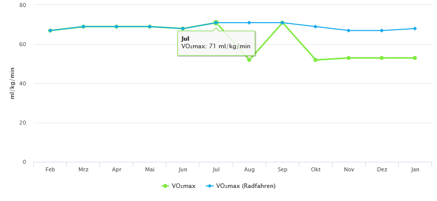

Garmin Connect liefert Berichte zur Vo2max. So sieht das dann beispielsweise für den 12-Monatsbericht (Laufen und Radfahren) aus.

Oh ja, genau sowas hat ich erhofft. Geht mir ja auch nur um eine Tendenz der Entwicklung, heißt der eigentliche Wert ist mir im Zweifel egal. Jetzt müsste mir Garmin nur noch sagen, ob die Vivoactive HR die Daten wirklich nicht hat dafür...wahrscheinlich kann sie es, aber man soll ja die neuere kaufen :D
