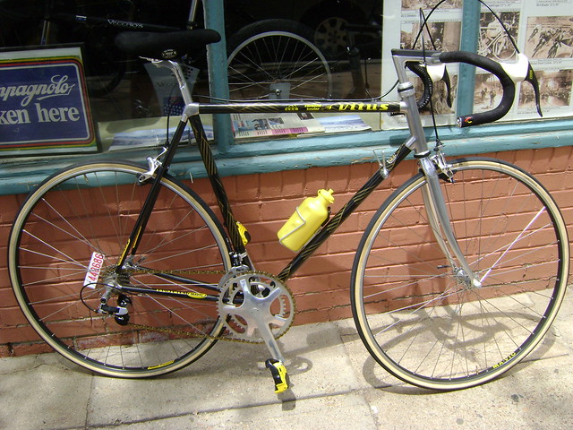

Sei mal ehrlich zu dir selbst: Lieber so (ziemlich einzigartig & funktional):
oder lieber so (wie alle anderen mit einem Gang auch):
Ein Ratschlag: Am ersten Rad klappt sowieso vieles noch nicht, wie es soll, und es legt einen auch schon mal. Warum dann nicht eher einen Rahmen nehmen, bei dem einem das Herz nicht so blutet, weil er eh schon was mitgemacht hat?
Noch ein Ratschlag: Die Rohre des Vitus sind in den Muffen geklebt, halten also nur begrenzt Belastung wie zum Beispiel Wiegetritt (in den du mit einem Gang am Berg unweigerlich kommen wirst) aus. Den Rahmen dann zu reparieren ist in den meisten Fällen eher nicht möglich.
EDIT: Du hast hinten Einbaubreie 126mm. Einen Stahlrahmen aufweiten, um 130er Naben einzusetzen geht. Bei Carbon ... eher nicht. Auch ein Grund, nochmal Ausschau zu halten.
