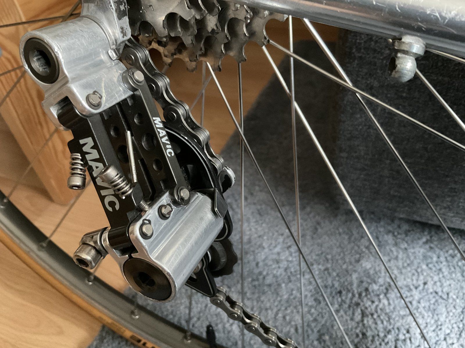

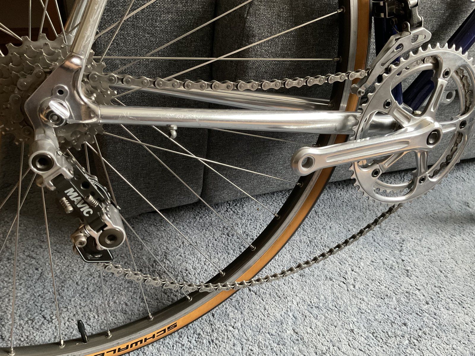

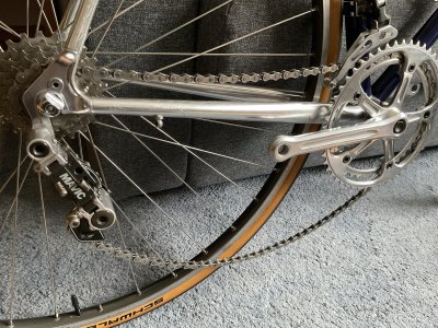

Ich habe gerade die Kette montiert, aber irgendwie hat das Mavic Schaltwerk Probleme mit der Kettenspannung….generell verwirrt mich der Käfig:confused:. Diesen Kettenstopper habe ich auch schon in alle möglichen Richtungen verschoben und dazu den Käfig verstellt..bringt alles nichts.

Danke Michael, ich konnte das Kettenproblem einigermaßen in den Griff kriegen, bin aber noch nicht ganz zufrieden. Im Vergleich zu einem Simplex SLJ SW ist die Kettenspannung immernoch deutlich geringer. Ich weiß, dass das Teil schon alt ist und wahrscheinlich auch oft benutzt wurde, aber dennoch hätte ich nicht mit so einer schwachen Federspannung gerechnet.

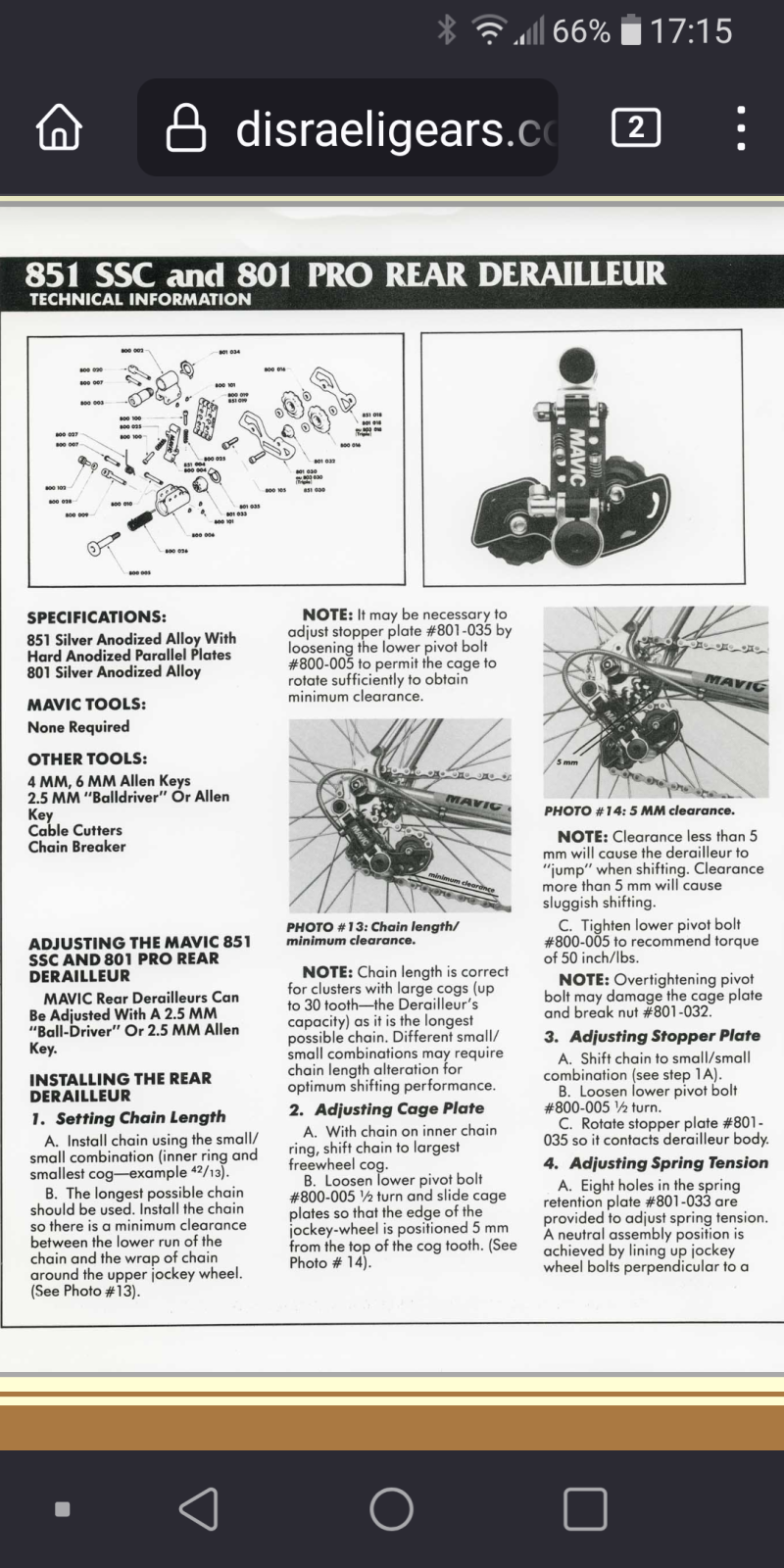

Mir ist ja nicht klar was Du schon alles am 851er ausprobiert hast, aber man kann die Federvorspannung am Teil 801033 in vielen Positionen einstellen. Siehe link zu disraeli gears:
https://www.disraeligears.co.uk/site/mavic_technical_information_-_1989_scan_8.html
Ich habe gestern mal alle möglichen Positionen durchgetestet und bin nun ziemlich zufrieden. Die Spannung ist nun gut, danke. Ich bin gespannt, wie sich das später schalten wird.

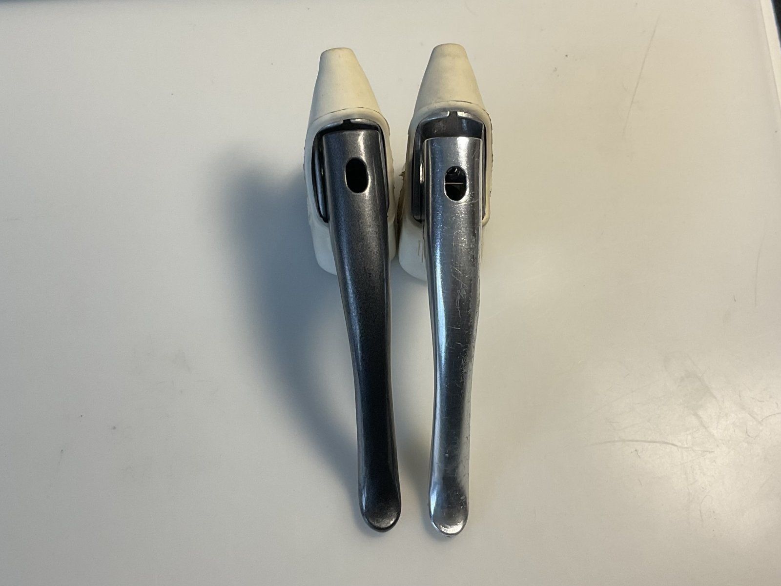

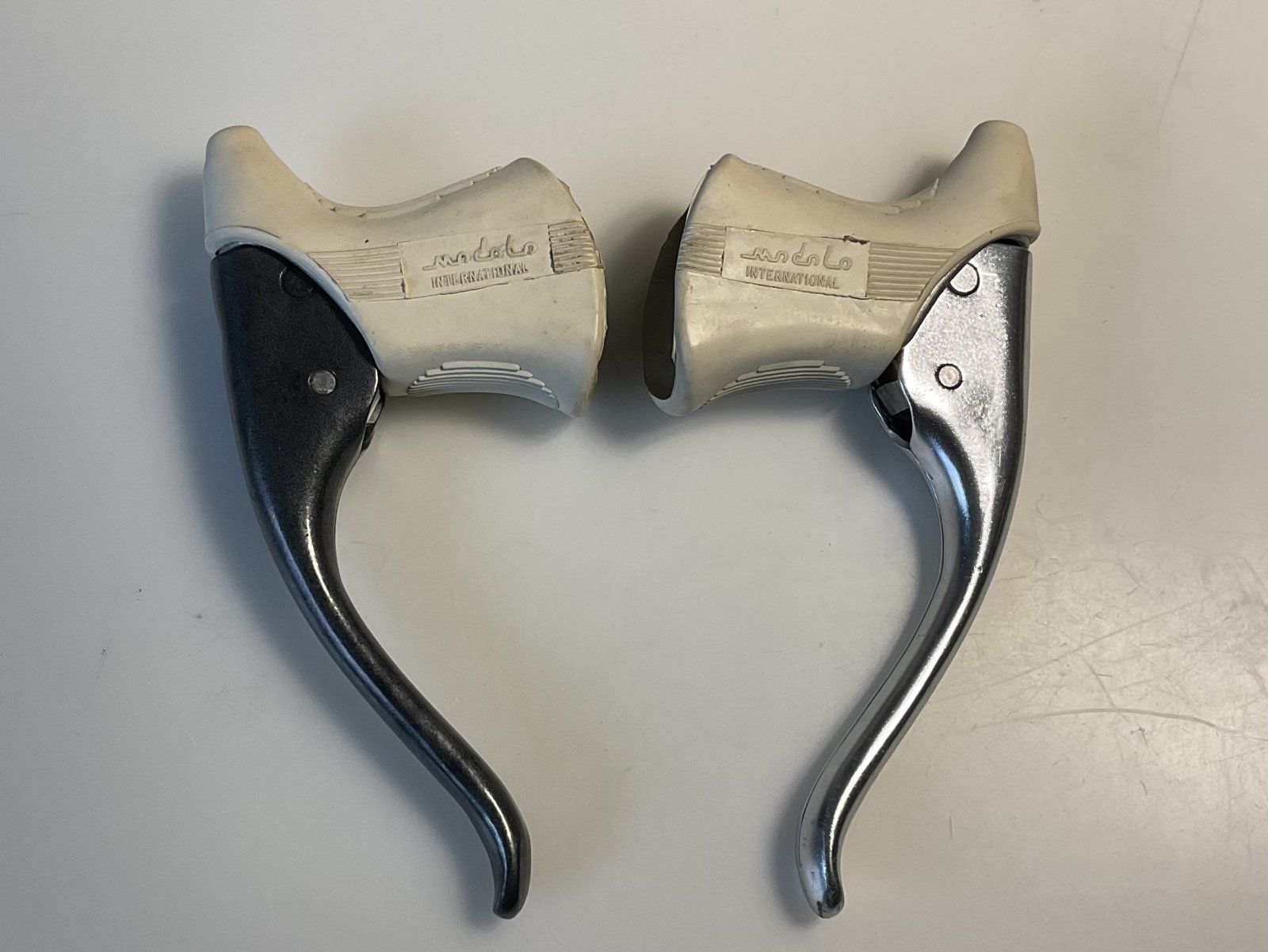

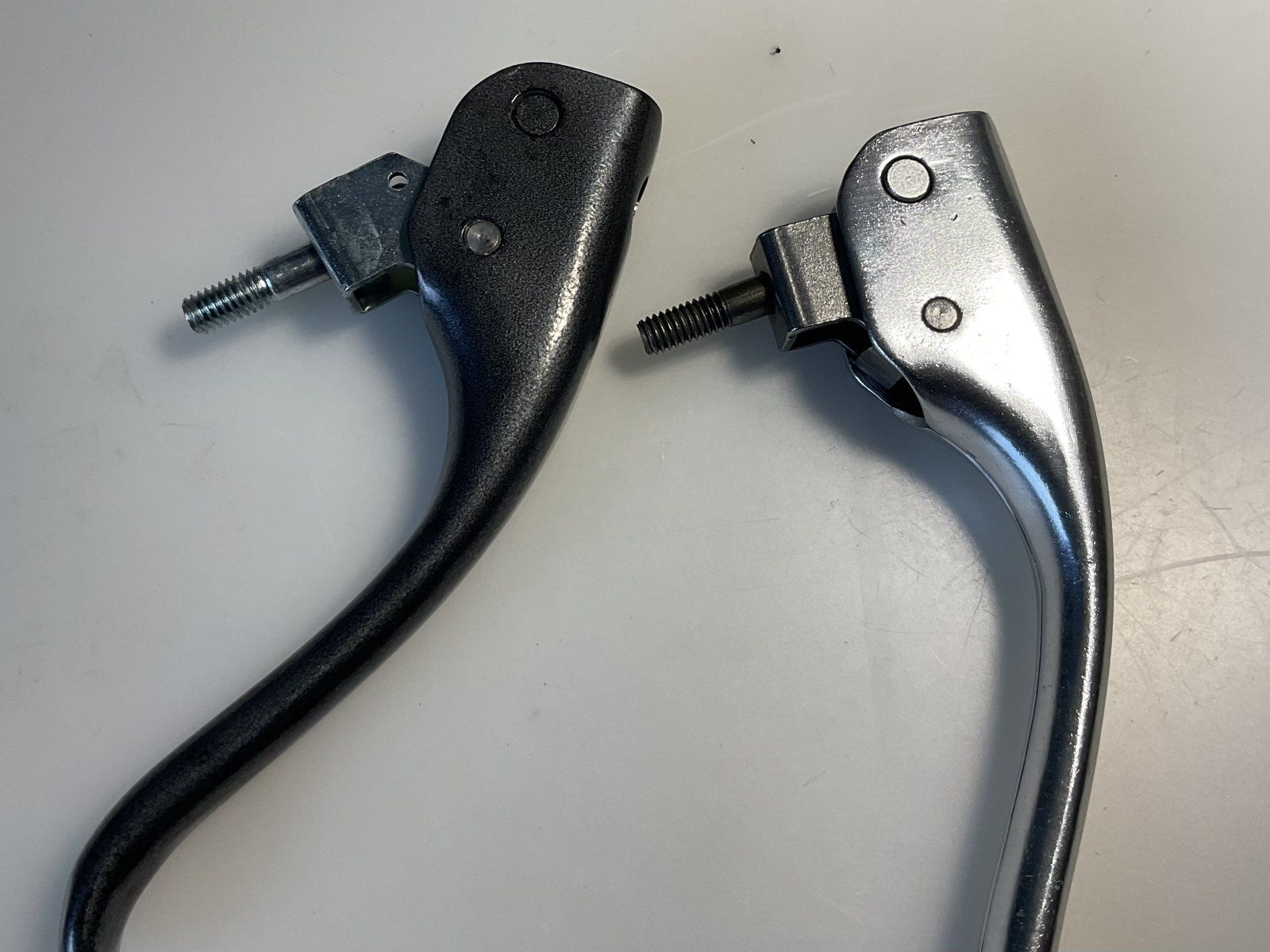

So, heute sind die Mavic 440 Aero Hebel gekommen. Im Vergleich zu den Modolo Mach 3, haben die Mavic eine Rückholfeder, wodurch die Hebel nochmal etwas besser bremsen. Hier der Vergleich, links Modolo Mach 3, rechts Mavic 440. Ich finde diese Bremshebel ja wirklich hübsch und bin sehr zufrieden, dass ich die so schnell gefunden habe.

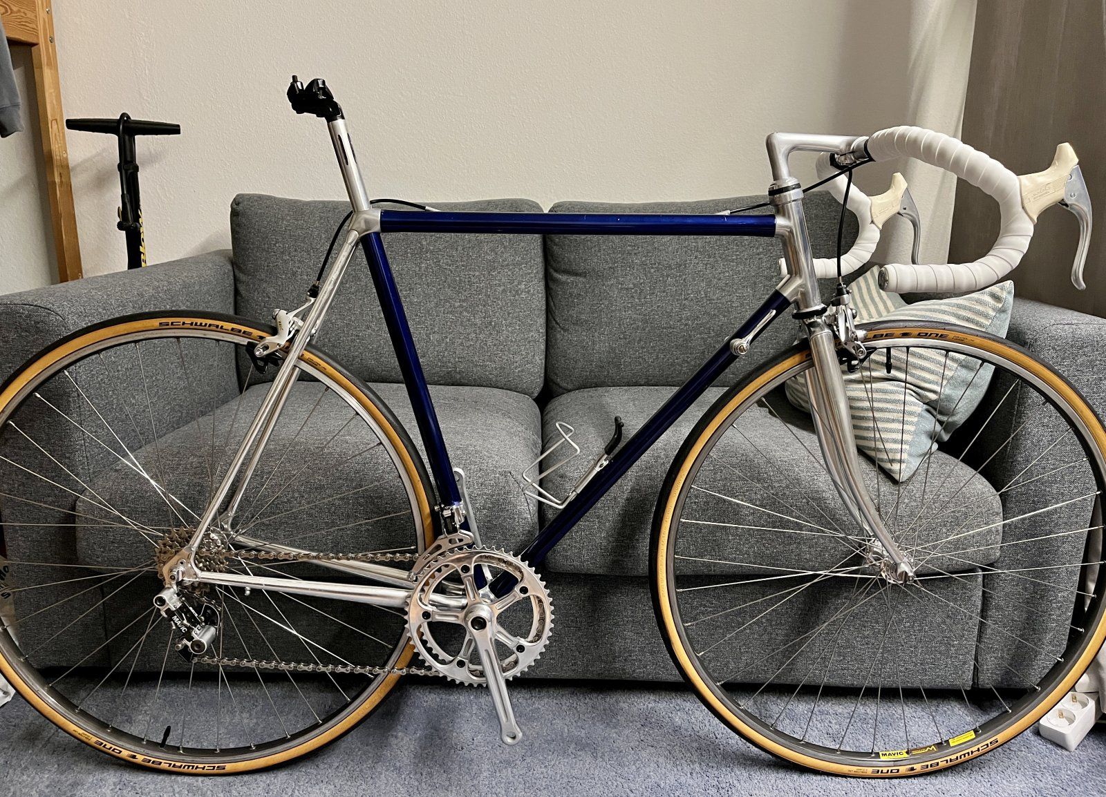

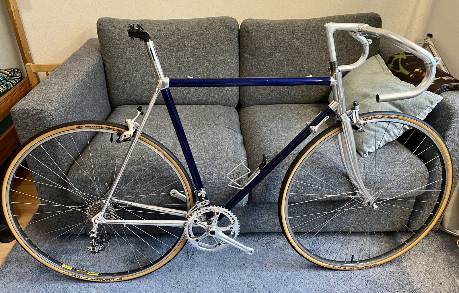

Der Aufbau ist fast fertig, es fehlt lediglich noch der Sattel und die Zugführung unter dem Tretlager. Leider sind es schwarze Bremszüge geworden, da die weißen Shimano Bremszüge zu unflexibel waren. Anhang anzeigen 1182906
Ich bin mir nicht sicher, ob ich mir nicht etwas mehr Farbe an dem Rad wünschen würde.
Natürlich, es kommen noch die Decals drauf, aber ich glaube ein dazu farblich passendes Lenkerband würde mir besser gefallen das jetzige, welches auch sehr dick aufträgt.
Und ist es nur mein Empfinden, oder saugt das Weiß des LBs auch die Farbe aus dem Rahmen?
Ansonsten ein sehr schöner Aufbau!
Mit dem Lenkerband bin ich tatsächlich auch nicht zufrieden, aber es wirkt auch ziemlich dick wegen den darunter liegenden Bremszügen, sowas sieht schnell ungünstig aus.
P.S. ich könnte es mir noch in gelb vorstellen, da der Vitus Schriftzug gelb sein wird und die Mavic Decals auch.
Mit dem Lenkerband bin ich tatsächlich auch nicht zufrieden, aber es wirkt auch ziemlich dick wegen der darunter liegenden Bremszüge, sowas sieht schnell ungünstig aus.
Zum gelben Lenkerband passen dann auf jeden Fall die weißen Bremsgriffgummis nicht mehr dazu ...
