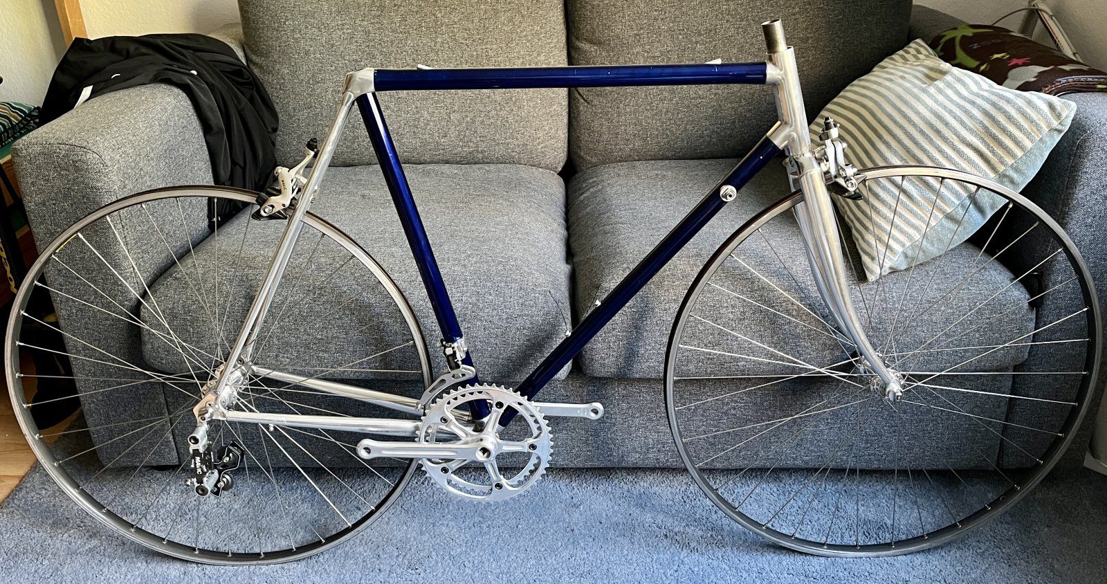

Vitus 979 MK 2 Aufbau mit Mavic Komponenten
Die Falgen würde ich aber an deiner Stelle noch tauschen. Module 3 waren was für Tourer, heute würde man "Treckingfelge" dazu sagen. Fürn Crosser vllt. noch statthaft, aber für ein leichtfüßiges RR nicht.
Module 2 oder MA2 würden eher passen. Oder die grauen MA40 oder G40. Oder noch viel besser: Felgen für Schlauchis.
Danke für deinen Input, jedoch würde ich den Laufradsatz erstmal so lassen bis ich einen passenden gefunden habe. Ich habe noch nie einen LRS umgespeicht, da ich nicht die nötigen Werkzeuge dafür habe und es ansonsten doch recht teuer ist.

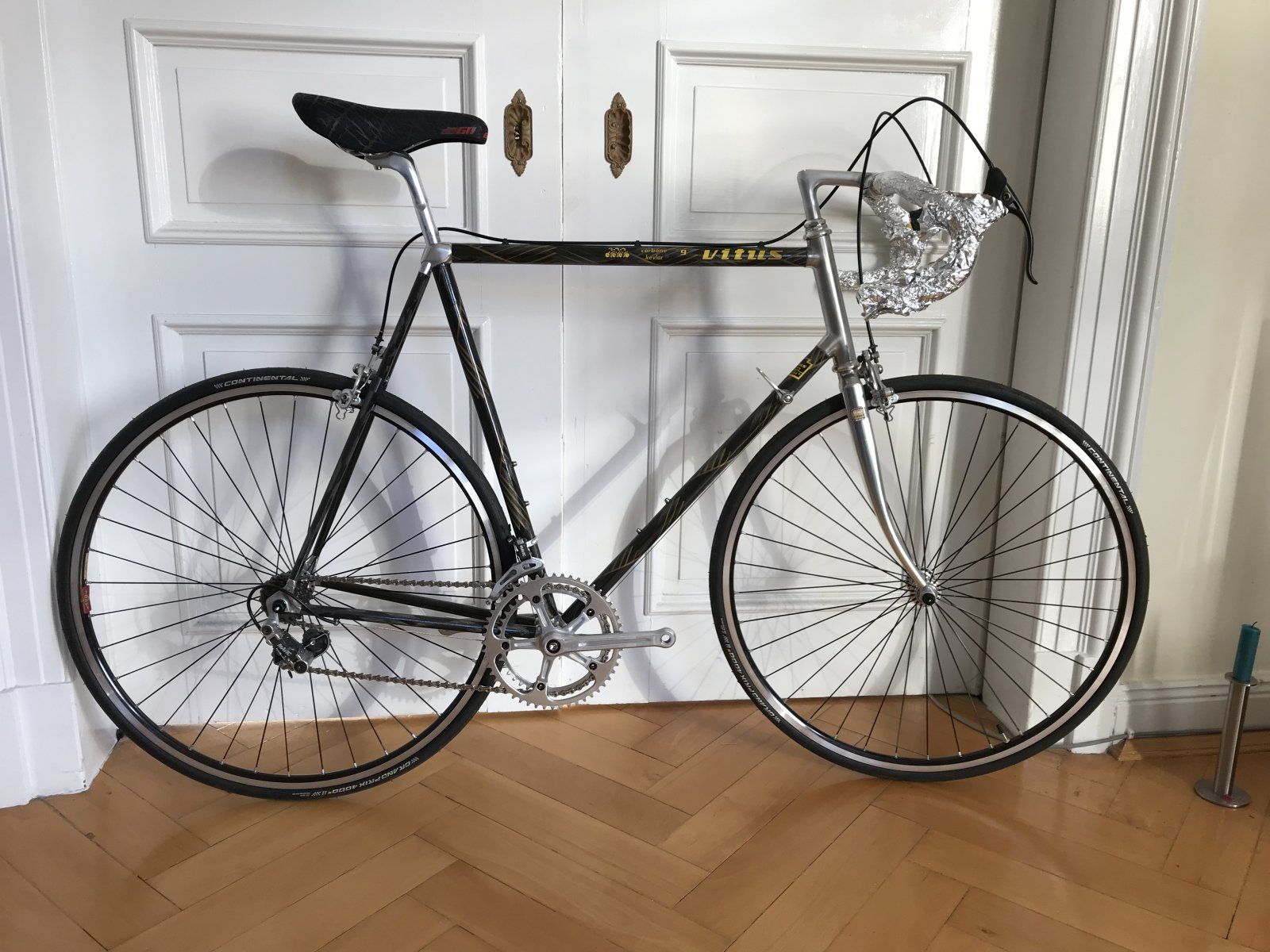

Hier ein erster Testaufbau.. in einer Woche sollten alle Teile da sein bis auf den Sattel. Ich dachte an einen Turbo in weiß, was meint ihr?
Hier ein erster Testaufbau.. in einer Woche sollten alle Teile da sein bis auf den Sattel. Ich dachte an einen Turbo in weiß, was meint ihr?Anhang anzeigen 1175086
Sieht schon gut aus, persönlich mag ich den Turbo nicht so...
Ich hatte auf meinem Vitus einen Concor Supercorsa, Superleggera wäre natürlich noch schöner

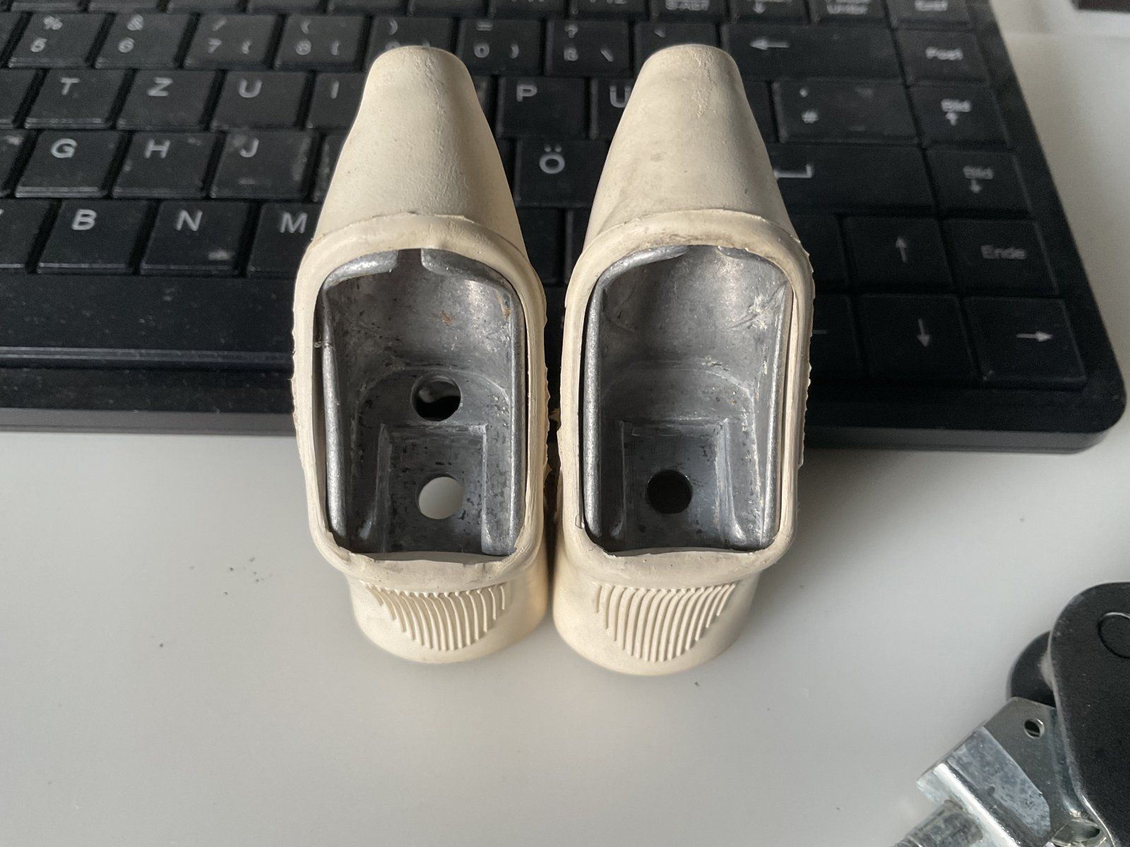

Ich wollte gerade die Modolo Aero Hebel montieren , jedoch fehlt bei einem etwas um den Bremszug zu verlegen….?!
Und nun ein Loch bohren? Sind diese Modolo Mach Bremshebel baugleich mit den Mavic Hebeln?
Die Mach-Hebel sind m.W. anders als die, die es auch als Mavic gab.
Ich hab hier z.B. Mach3-Hebel, die bivalent sind.
Es gab aber von Modolo einen Umbausatz für Nicht-Aerohebel auf Aero. Der müsste eigentlich auch für die Mavic-Hebel passen.
Meine Frage ist nun, ob ich da ein Loch bohren kann oder nicht, denn sonst ist der rechte Hebel unbrauchbar.
