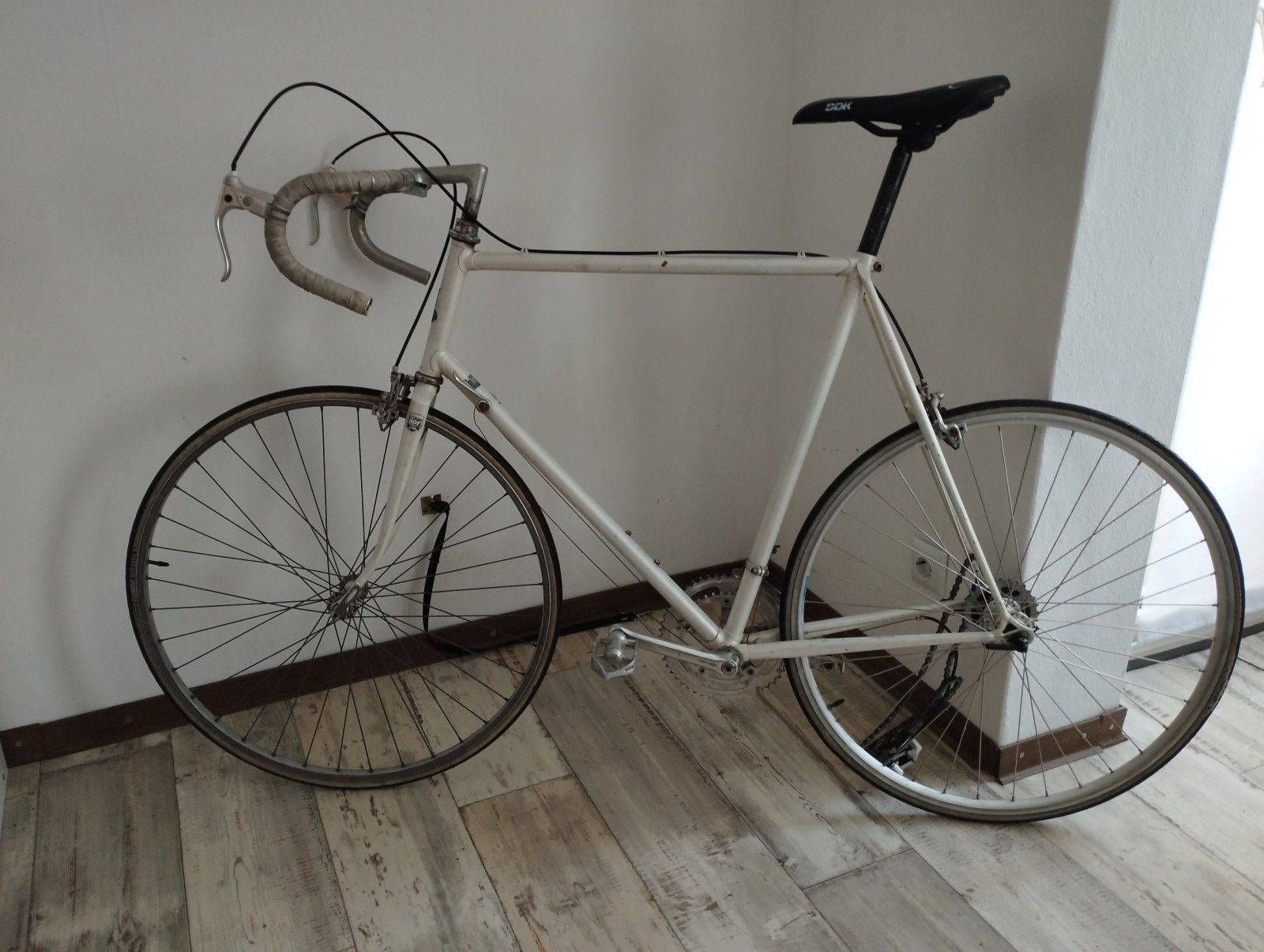

Sorry, das ist ein beliebiges 65er Rad aus Ebay Kleinanzeigen. Ich hab ein Raleigh mit 62 cm. Könntest du noch eine Empfehlung für die Oberrohrlänge geben?

So, das ist jetzt mein 62er Raleigh mit Sattelhöhe 84 von Mitte Tretlager bis Oberkante Sattel. Fühlt sich im Sitzen gut an, Bein ist ganz leicht angewinkelt in unterster Pedalposition. Lenker kommt mir tief vor, aber hab ka von Rennrädern. Vermute ich richtig, dass eine original Sattelstütze aus den 80ern gar nicht so weit raus könnte? Kann das Rad noch nicht probefahren, weil die Kette verwurschtelt ist, muss sie erst iwie öffnen und neu auflegen.
