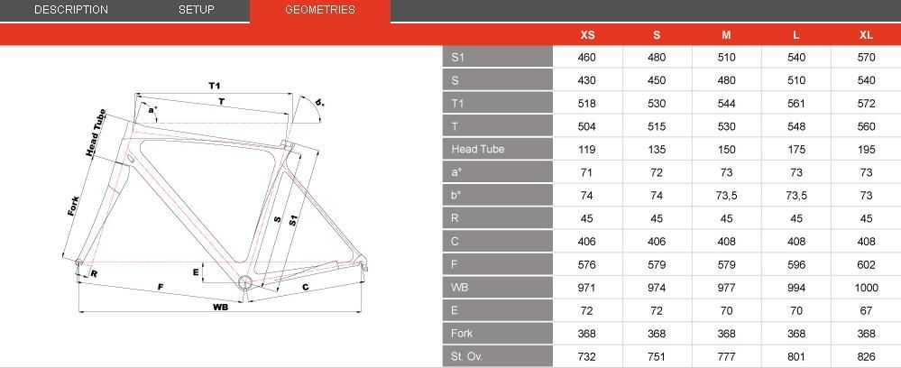

Cineeli...hm...wenn das das "M" -
passt aber doch nicht zu meinen Daten aus C-Fit ;-)

Das Cinelli war leider ein Irtum! Entweder ich hatte das Vorgängermodell im Kopf, oder ich bin schlicht in der Zeile verrutscht.......
Mit dem Scott hast Du Dir aber nun eines der vielen ausgesprochen langen Exemplare ausgesucht. Weil offenkundig die "Angst" vor dem "toe-overlap" grassiert, haben so manche Hersteller selbst bei kleinen Größen den Vorderbau auf über 580mm gesetzt.
Das ist gerade für kleine und mittlere Langbeiner zu üppig.........
Der C-Fit ist kein "Maßrahmen-Editor". Und wenn man einen Rahmen danach sucht, muß man immer die ganze Geo im Auge haben...................
