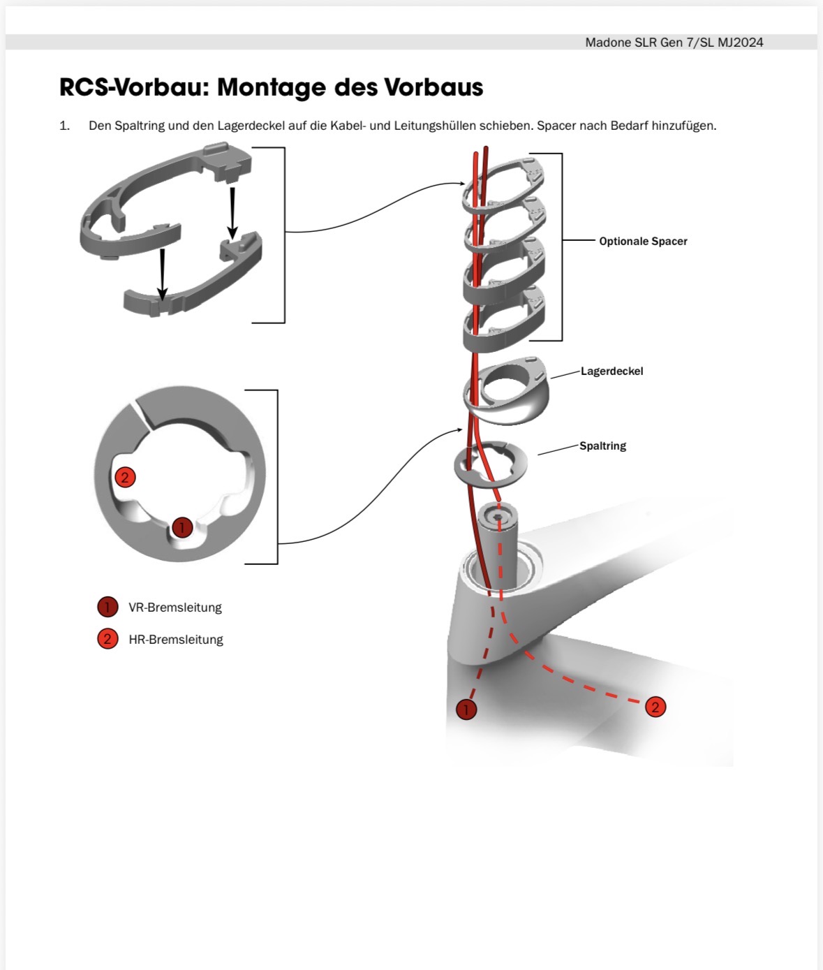

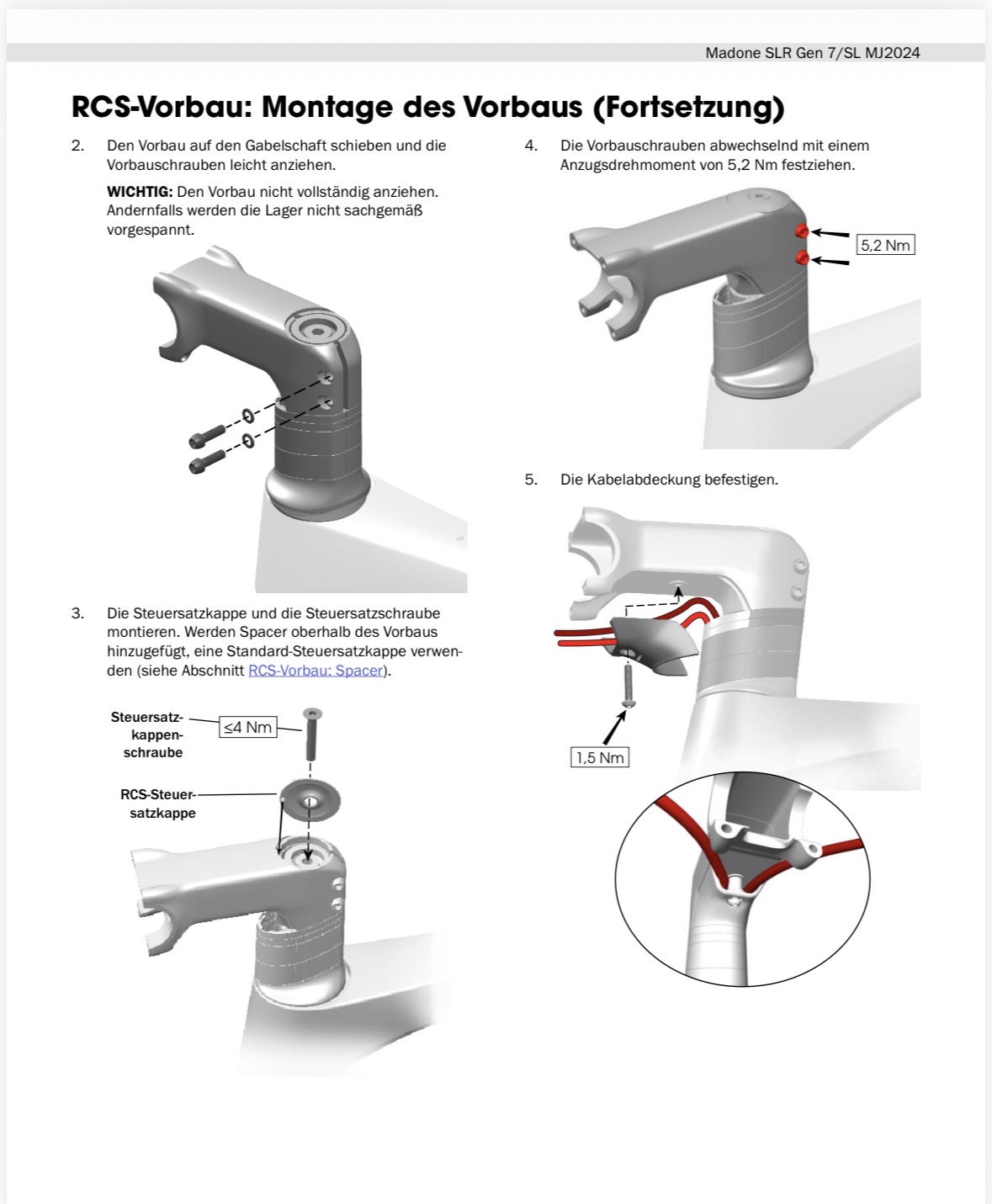

Ich habe gestern stundenlang versucht meine hydraulische Bremsleitungen durch meinen Madone SLR Lenker zu bekommen.
Durch Rahmen, Gabel und Steuersatz war kein Problem.
Da die Leitungen ziemlich unflexibel sind und der Ausgang oben am Lenker so knapp ist, bekomme ich es einfach nicht durch.
Habt ihr noch eine Idee?
