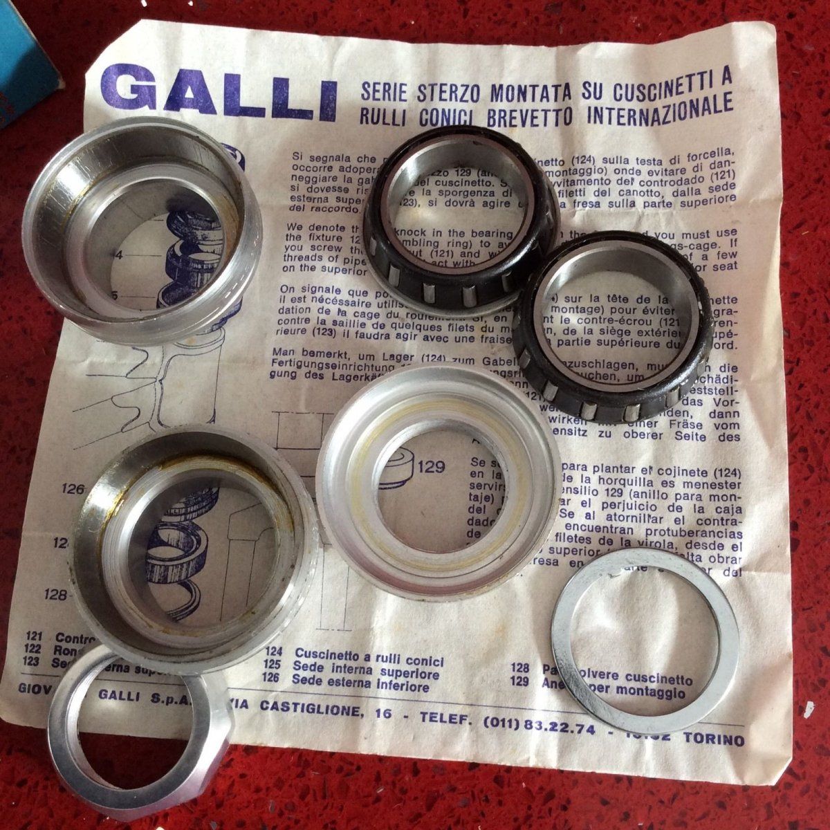

Übrigens haben die Wälzkörper eines Kegelrollenlagers die Form eines Kegelstumpfes. Gibt es soetwas im Fahrradbau @Chris-AC ?
Leider lassen sich die Rollen (oder eben Kegelstümpfe) nicht entnehmen, daher kann ich es für den Steuersatz nicht mit Sicherheit sagen:
_57-2-jpg.328630
Der - möglicherweise unbeabsichtigte - Nebeneffekt von Nadel- oder Rollenlagern im Steuersatz ist ja die Dämpfung der Lenkbewegung durch erhöhte Reibung, daher gehe ich hier von Rollen aus.
Anders beim Innenlager:
tapered-rollerbearing-bb-1-jpg.328648
#21480
Hier tragen die Kegelstümpfe den verschieden großen Abrollumfängen Rechnung und sollten (theoretisch) keine Reibung verursachen.
Dieses Schätzchen von Galli ist das einzig mir bekannte Teil mit Kegelrollen.
Seitenhalt ist ja auch nicht unerheblich. Da sind Kugeln schon im Vorteil, zumindest oben.
