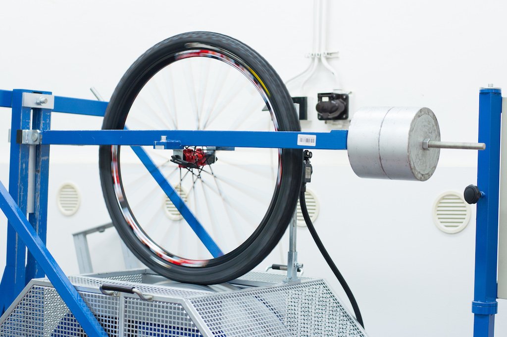

Ein Laufrad muss mehr können als reiner Reifendruck.
Geregelt ist das in ISO 4210-7.
Dafür gibt es u.A. Solche Prüfstände. Du kannst DT-Swiss gerne mal fragen ob sie solche Versuche auch mit delaminierten Laufrädern gemacht haben und wo da ihr Limit bzgl. Delaminationsgrad ist.
