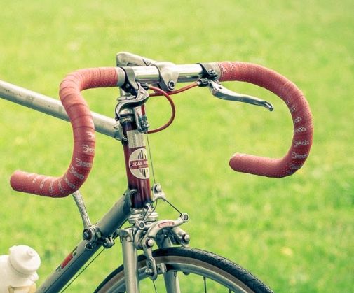

Ich habe mir mal 2 Bilder geborgt, kann mich aber nicht entscheiden, welche Bremshebel ich prinzipiell verbauen sollte:
Variante 1: Klassische Non-Aero Bremshebel (da finde ich die Dura Ace 7400 Hebel sehr schön)
Variante 2: Crosser Bremshebel
Hey C., ich konnte mir das Konzept bisher nicht richtig vorstellen abjer jetzt nimmt es ja richtig Form an. Hinterrad und Bremsen haben was. Ist ein schöner Kontrast zum Rest. Ich könnte mir noch etwas schwarz in den Fräsungen an Vorbau, Sattelstütze und Schaltwerk vorstellen.
Nur, was sind denn ergonomisch passende Bremshebel für so einen Lenker? Könnte mir passend zu den Bremsen was modernes, gefrästes in schwarz vorstellen.
