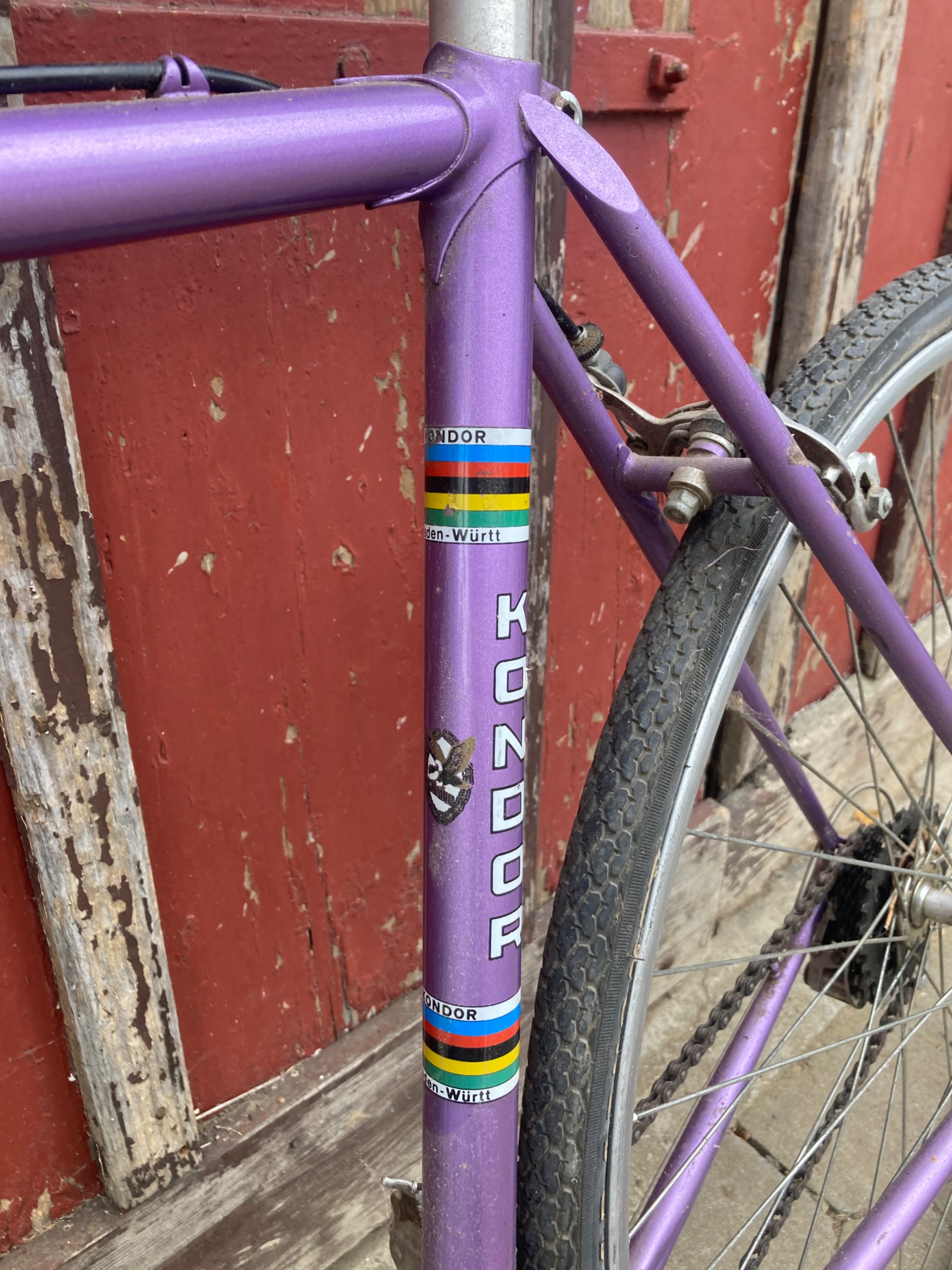

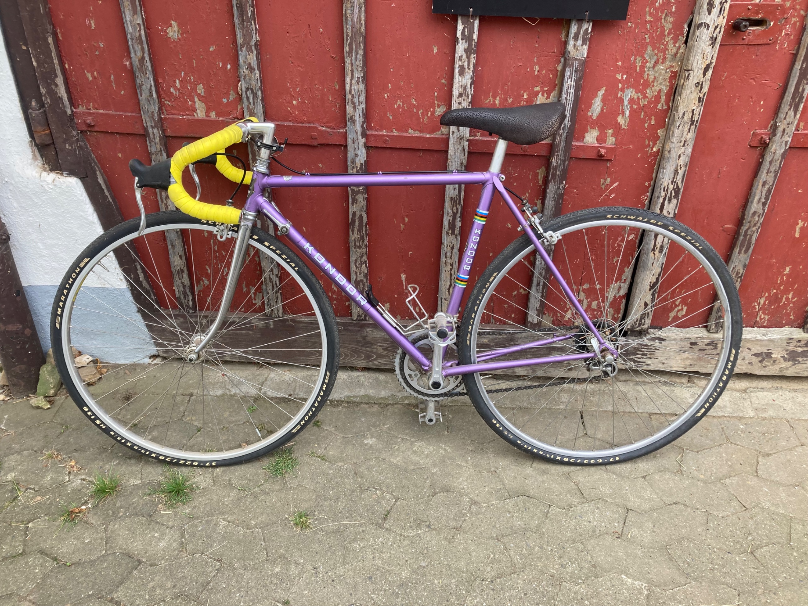

Nun wollte ich euch als Neuling endlich meinen Kondor vorstellen.
Zu dem Rad bin ich über einen Tausch ,gegen ein 50er Jahre Stadtrad, mit dem kleinen Fahrradmuseum im Nachbarort gekommen.
Baujahr und Modell sind mir leider unbekannt. Allerdings habe ich Kontakt zum damaligen Händler, sofern ich den Erstbesitzer herausfinde, kann er mir genaueres zu dem Rad sagen.
Er hat tatsächlich wohl noch Ersatzteile, da er mit seinen 83 Jahren immer noch schraubt.
Ich tippe beim Baujahr auf 80/81.

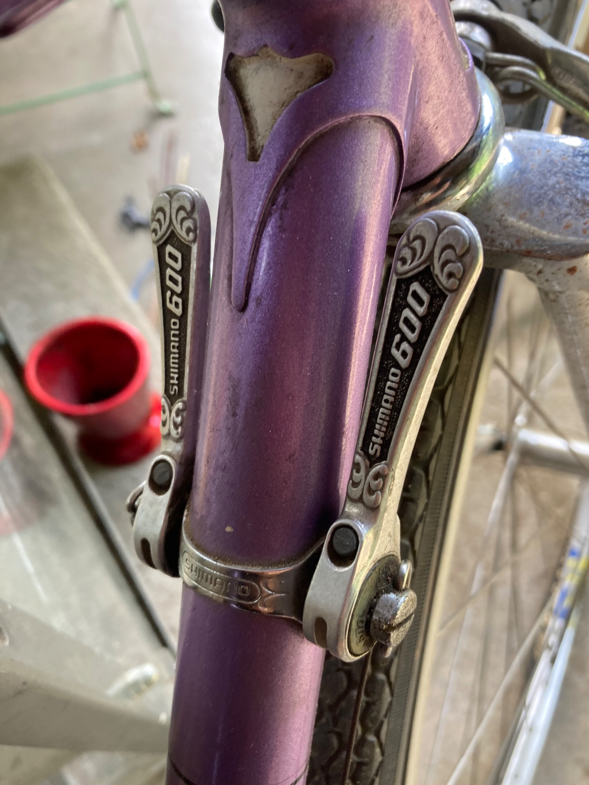

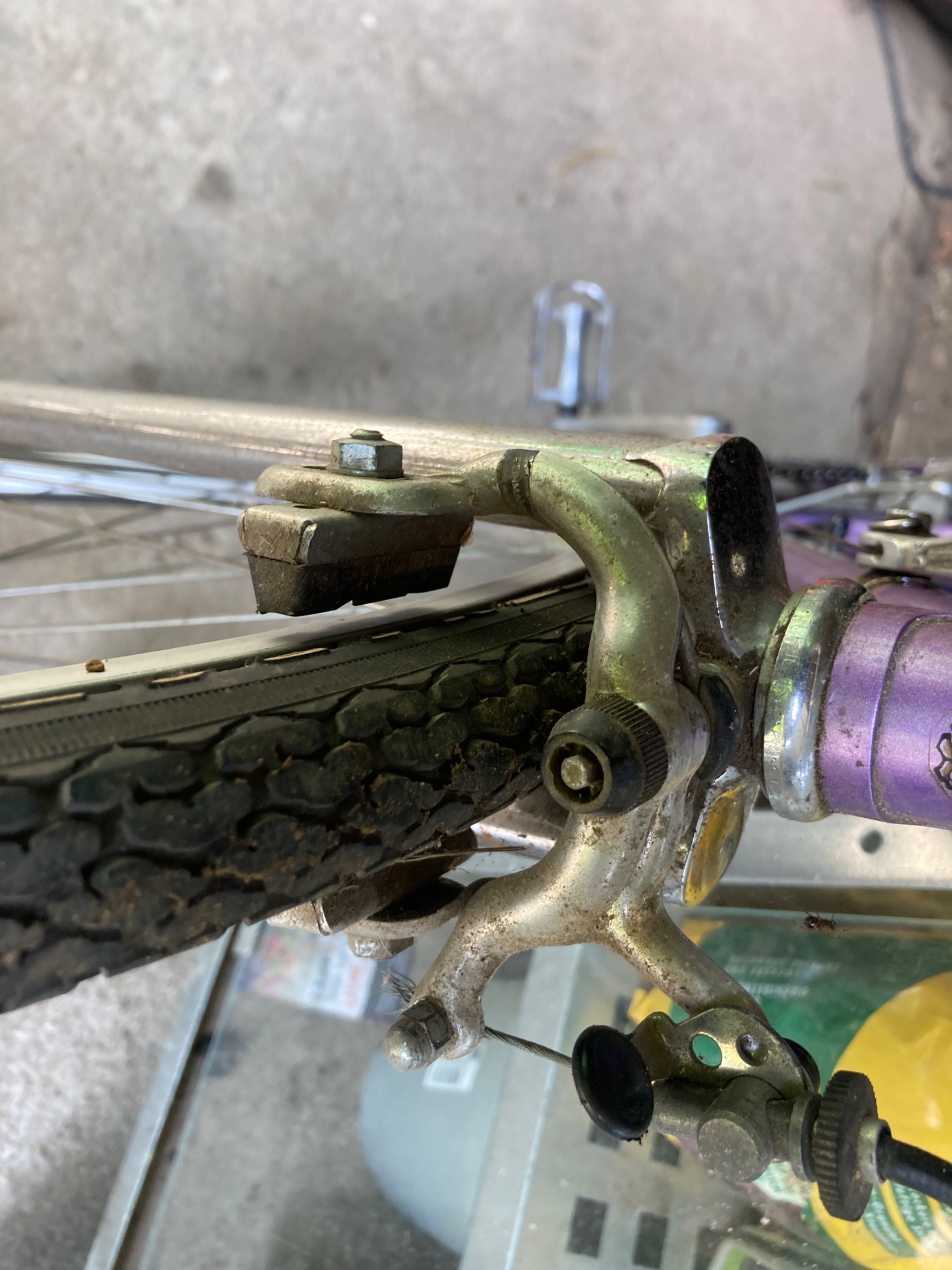

Es hat Weinmann Bremsen, Bremsgriffe sind nicht original, Shimano 500 Schaltung, aber Shimano 600 arabesque Schalthebel.
Sugino Maxi Kurbel.
Ich würde es gerne so Orginal wie mir möglich wieder aufbauen.
Nun zu meinen Fragen, evtl. hat jemand von euch Antworten?!
Welches Modell/ Bj könnte es sein?

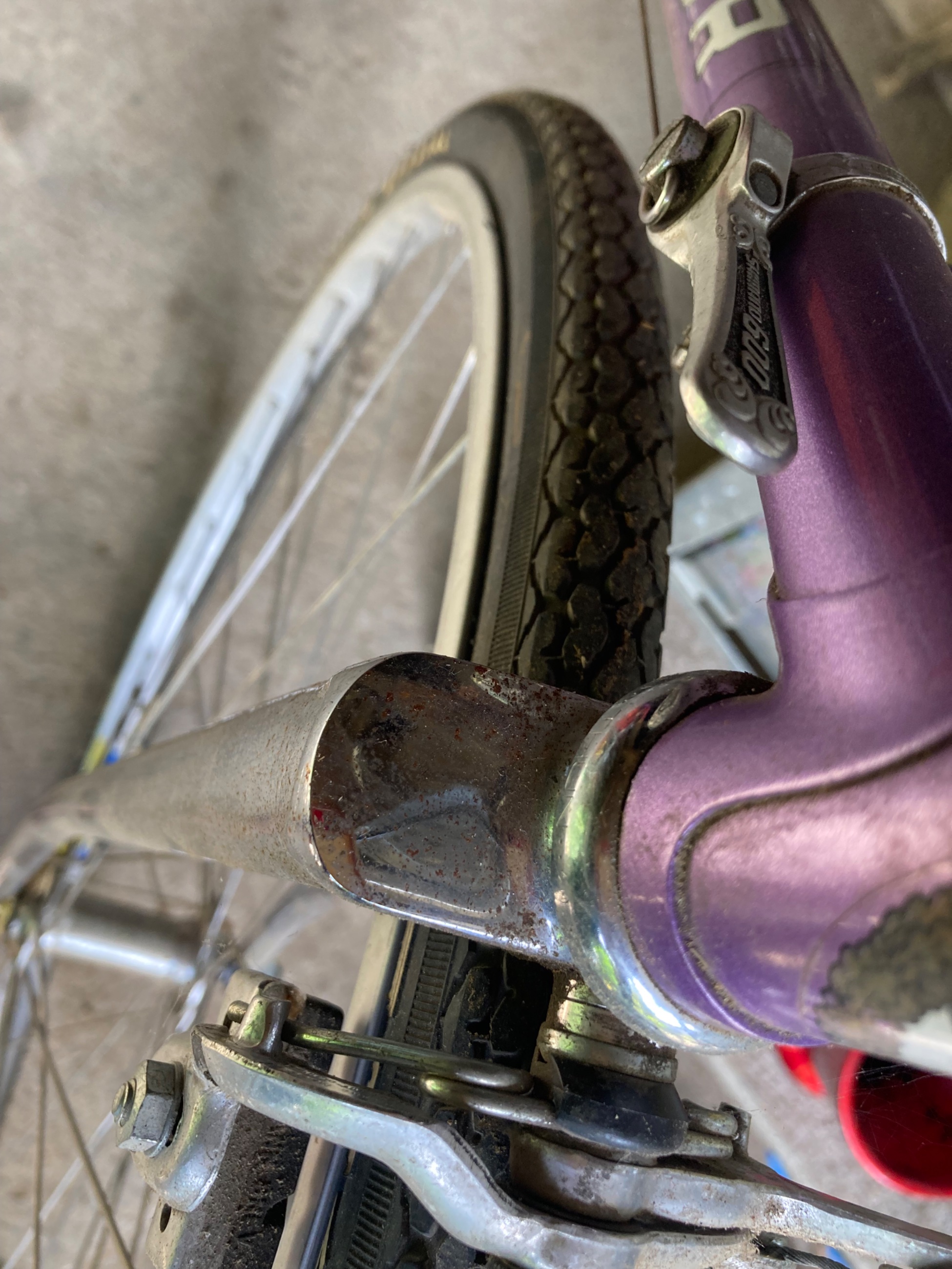

Meine Gabel hat weder einen Kondor noch ein K, ist die Orginal? Bei Google Bilder suche könnte man meinen es gab auch so eine Gabel.

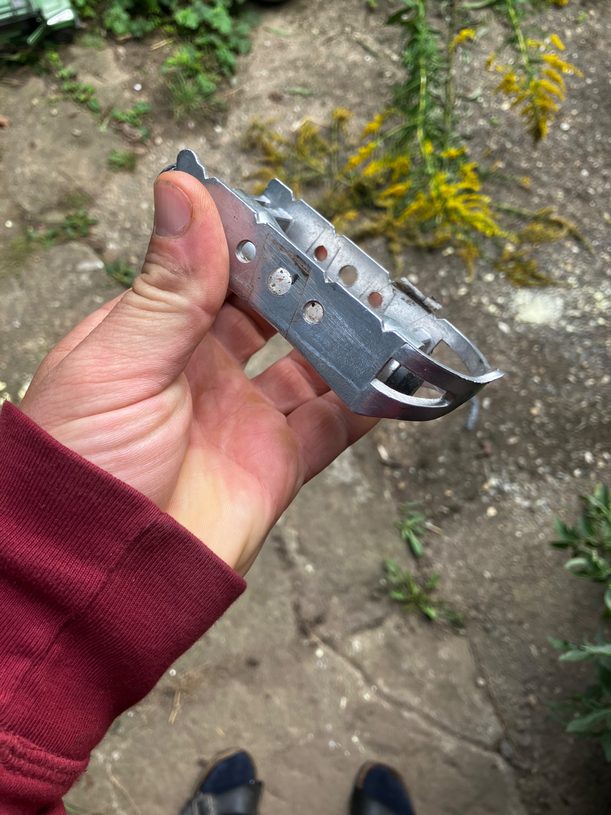

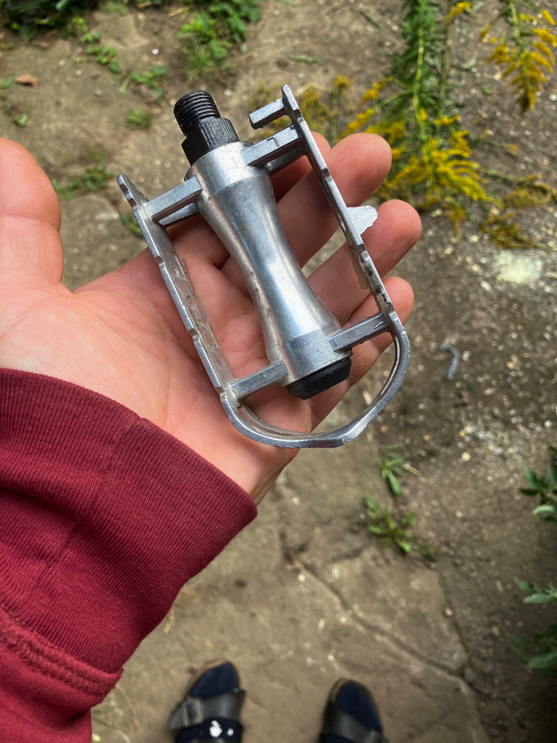

Welche Pedalhaken gehören an die Pedale?

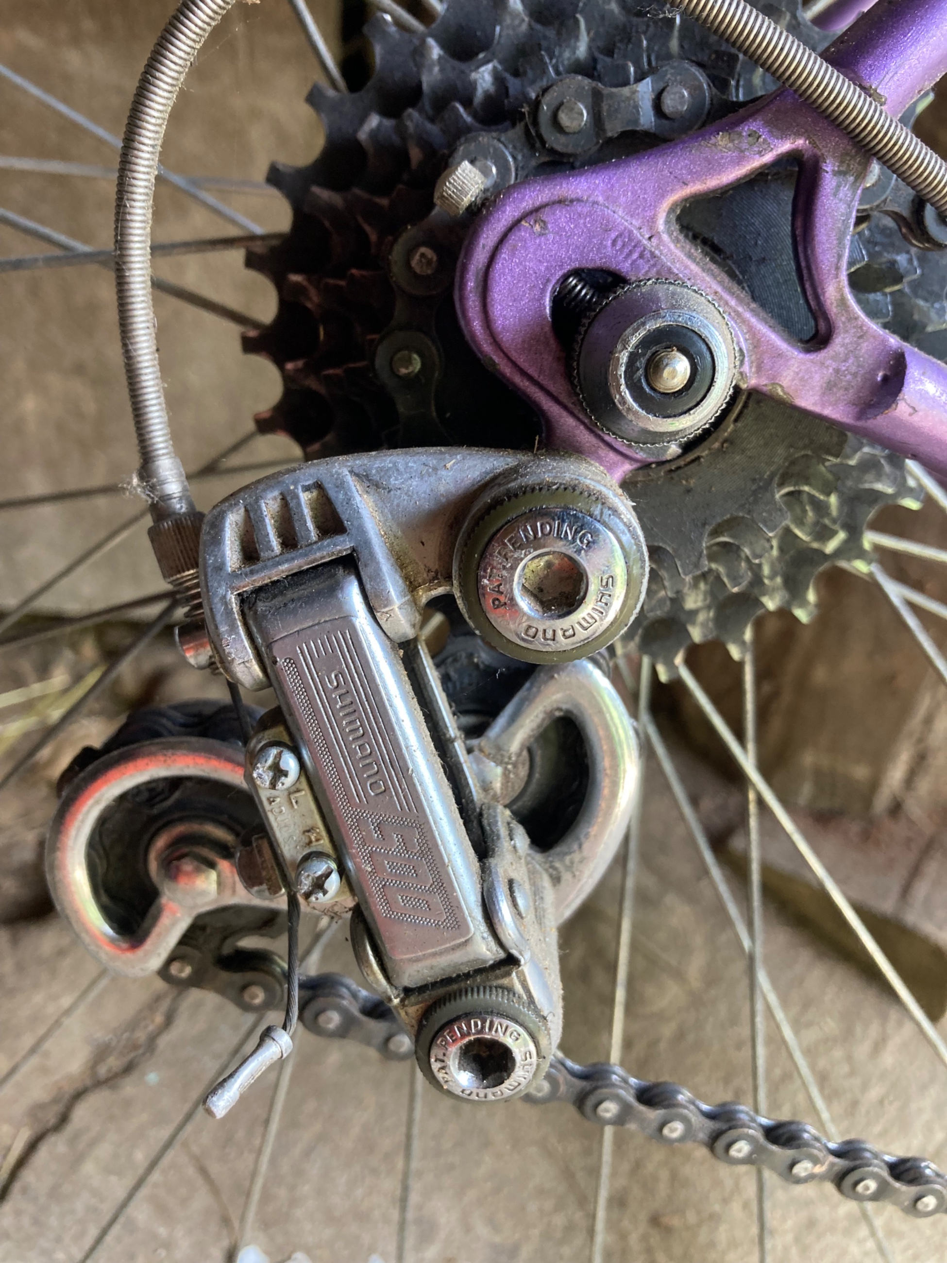

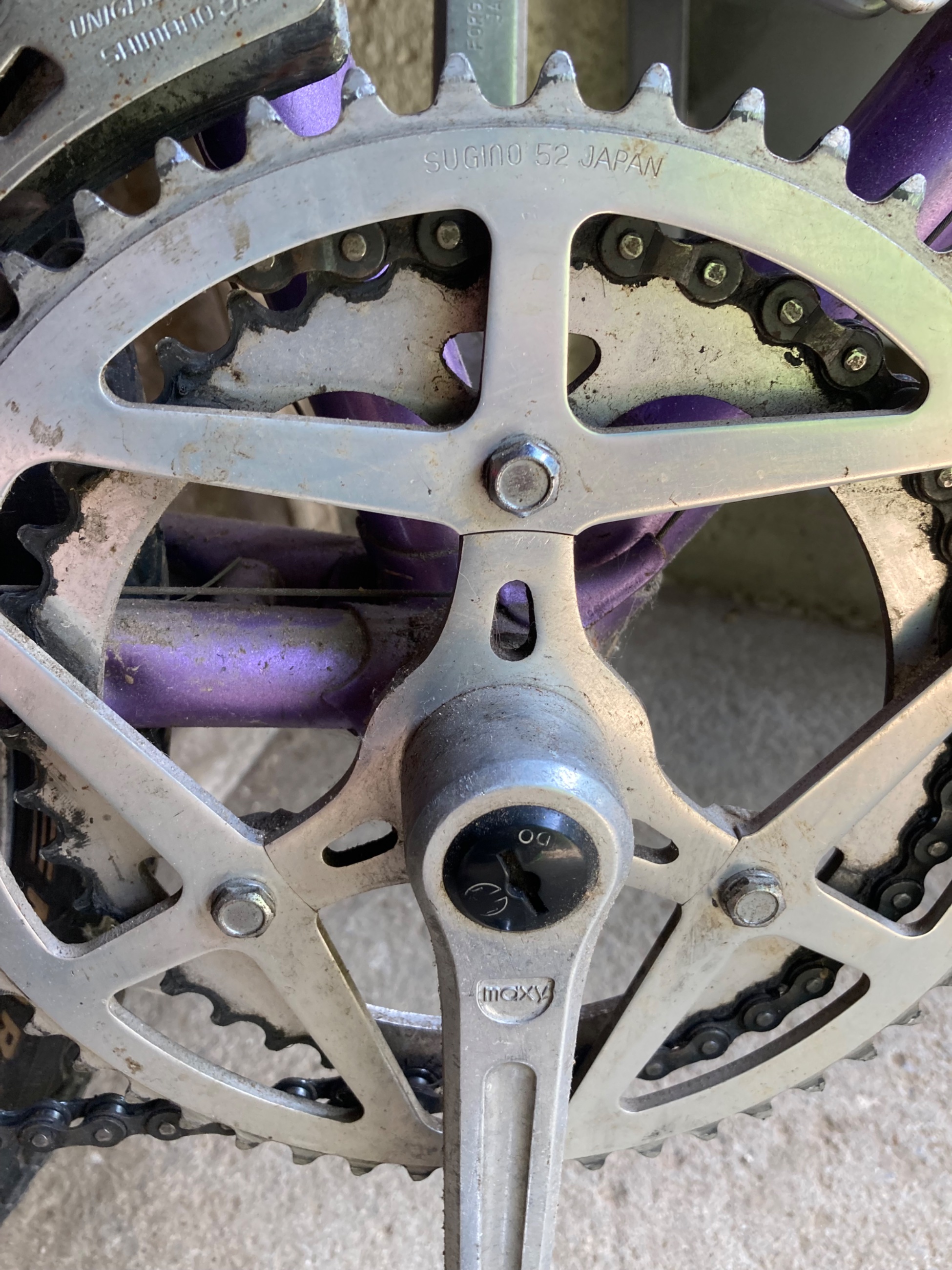

Kann die Kombination Shimano 500 / 600 Orginal sein? Wurde die arabesque nicht erst später hergestellt?
Kann ich zumindest bisher nicht sagen
Ich hatte ein Kondor Sanremo von 1980, das hatte auch diese Gabelkrone ohne Panthografie.
Standardhaken, z.B. von Christophe sollten passen.
Auf velobase ist folgender Hinweis zu finden:
"500 was Shimano's first "famous" touring group in the 70's. It was the forefather of the 600 full group, which was introduced in 1976. But they still produced 500 as a cheaper alternative of 600. End date also unknown but it seems, they stopped producing in the early 1980's."
