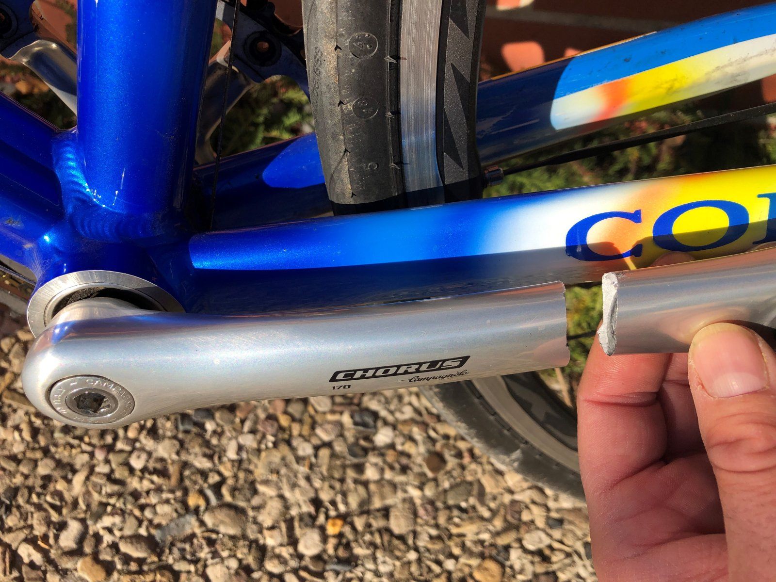

Die Intention meines Post war der Gemeinschaft zu zeigen, dass Bauteile Versagen können. Ich denke bei Betrachtung der Kurbel sieht man, das diese abgesehen vom Bruch makellos ist. Ich bin Erstbesitzer und die Kurbel hat maximal 5tkm gesehen, die Kettenblätter zeigen Null Verschleiß, die Kurbel hat weder Kratzer noch polierspuren von Überschuhen o.ä., Eloxal komplett wie neu.
Ich bin mir sicher anhand meiner Darstellung wird niemand auf die Idee kommen, dass ich Schmerzensgeld in unermesslichen Höhen erzielen wollte (USA Vergleich). Nur mal ein Gedanken spiel: Wenn man bei normaler Nutzung mit einem derartigen Versagen eines makellosen Teiles von 15 Jahren (neu bekannter Historie weil Erstbesitzer) rechnen sollte, sind jegliche aufgerufenen Preise für gebrauchte Teile absurd.

Die Geschichte mit Campa hat sich für mich erledigt. Ich habe die bekannten Bilder angehängt und den Hergang beschrieben. Darauf kam die Rückmeldung, dass Korrosion und Vorschädigung der Grund des Bauteilversangens war, sowie ein Ersatz auch aus Kulanz nicht möglich wäre, da diese Kurbeln seit 2007 nicht mehr produziert werden. Nach dieser Rückmeldung habe ich mich als diplomierter Maschinenbauingenieur geoutet und seine Interpretation der Tatsachen korrigiert (tiefschwarze Alukorrosion in einem homogenen Gussgefüge, sorry so etwas kannte ich bisher nicht!). Und wenn man folgendes Bild betrachtet frage ich mich warum korrodiert die Kurbel und nicht der gefräste Tretlagersitz?

Eine wichtige Frage von mir war noch, in wie weit ich mit einem ähnlichen Versagen bei baugleichen Kurbeln (Campa Record und Chorus mit "integrierten" 5. Arm) rechnen muss, von denen ich Immerhin 5 an Rädern verbaut habe und weitere drei in der Vitrine liegen.
Hier hieß es "ich schließe mich gerne ihrer Theorie an, da Sie sicher eine genauere Beurteilung abgeben können, schon allein, weil Sie auch über die Kurbel und nicht nur die Bilder verfügen.
Grundsätzlich halte ich dies jedoch für einen Einzelfall, der sich trotz aller Anstrengungen in der Qualitätssicherung in der industriellen Fertigung nicht zu 100 % ausschließen lässt. Letzte Sicherheit für ihre weiteren Kurbel könnte jedoch sicher nur eine Prüfung bringen. Über die notwendigen Mittel verfügen wir in unserem Service Center aber nicht.

Stimme Dir bei deinem letzten Absatz voll zu! Ich würde keinen Sprint mehr mit einem Schaftvorbau-, Lenkerkombi fahren, oder auf einem korrodierten Alurahmen die Serpentine herunter jagen. Im Falle dieser Kurbeln hätte ich jedoch vor einem Monat noch keinerlei Bedenken gehabt. BTW: aus einer neuen FSA K-Force Carbon Kurbel habe ich einmal ein Pedalgewinde herausgeholt, und eine neue FSA Gossamer Cross Kurbel ist mir "angebrochen".
Was solls - weiterfahren...
Ja, die Kurbeln hätte ich auch für eine recht sichere Bank gehalten. Bei massivem geschmiedetem Alu ist man eigentlich auf der sicheren Seite. Wobei natürlich jede Kurbel irgendwann reißt, aber meist dann doch an den entsprechenden Stellen. Bei der C-Record hat Campa ja bei der Umstellung auf das gelaserte Logo mit der verminderten Rißempfindlichkeit geworben...
