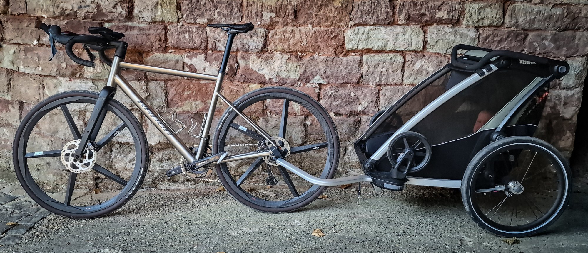

Das wurde am Ende die eierlegende Wollmilchsau. Bin einigermaßen zufrieden auch wenn ich technisch einige Abstriche machen musste.
Statt Aerocockpit ist ein 0815 Syntace C6 auf den Gravellenker aufgesetzt. Das 50er Blatt vorne kommt noch.
Was sind das für Laufräder? Das Rad, in Kombination mit dem Anhänger hat schon was.
