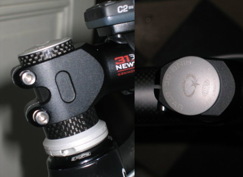

Der Spacer ist ein Ring aus Alu Stahl oder Carbon und dient dazu den Vorbau höher zu setzen, damit die optimale Sitzposition auf dem Rad eingenommen werden kann. => Am anfang lieber einer zu viel drunter sonst ist unter Umständen am Ende der Gabelschaft zu kurz abgeschnitten. Sie sind aber icht zwingend.
Auf dem unten angehängten Bild sind die Spacer aus Carbon.

@strychnin
soweit ich das auf dem bild sehen kann, ist unter- UND oberhalb des vorbaus je ein spacer angebracht,oder? also man kann nicht nur unten nen spacer einlegen, auch oben?
