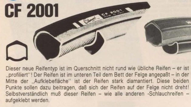

These tires use no base tape; the tube is permanently molded into the solid rubber casing.
Also, ich interpretiere das so, dass der Reifen innen dauerhaft beschichtet ist. Irgendwie muss der doch dicht werden, die Karkasse selbst ist ja nur Gewebe. Im Brügelmann Katalog kann ich keinen Schlauch erkennen,der Liberty wurde sogar als Schlauchlos bezeichnet.
Zum flicken gabs eine Tube mit einer Kanüle die man in das Loch gesteckt hat. Da hat man dann eine kleine Menge einer dickflüssigen Substanz ähnlich Pattex, nur dicker, reingedrückt, die das Loch abgedichtet hat. Hat gut funktioniert.
Auf den Bildern im Querschnitt ist innen immer eine dunklere Schicht abgebildet.
Das sieht nach einem Schlauch aus.
Selbst wenn es nur eine Beschichtung ist, könnte man es auch als "Schlauch" bezeichnen. Also der Teil, der für die Luft-Abdichtung sorgt.
