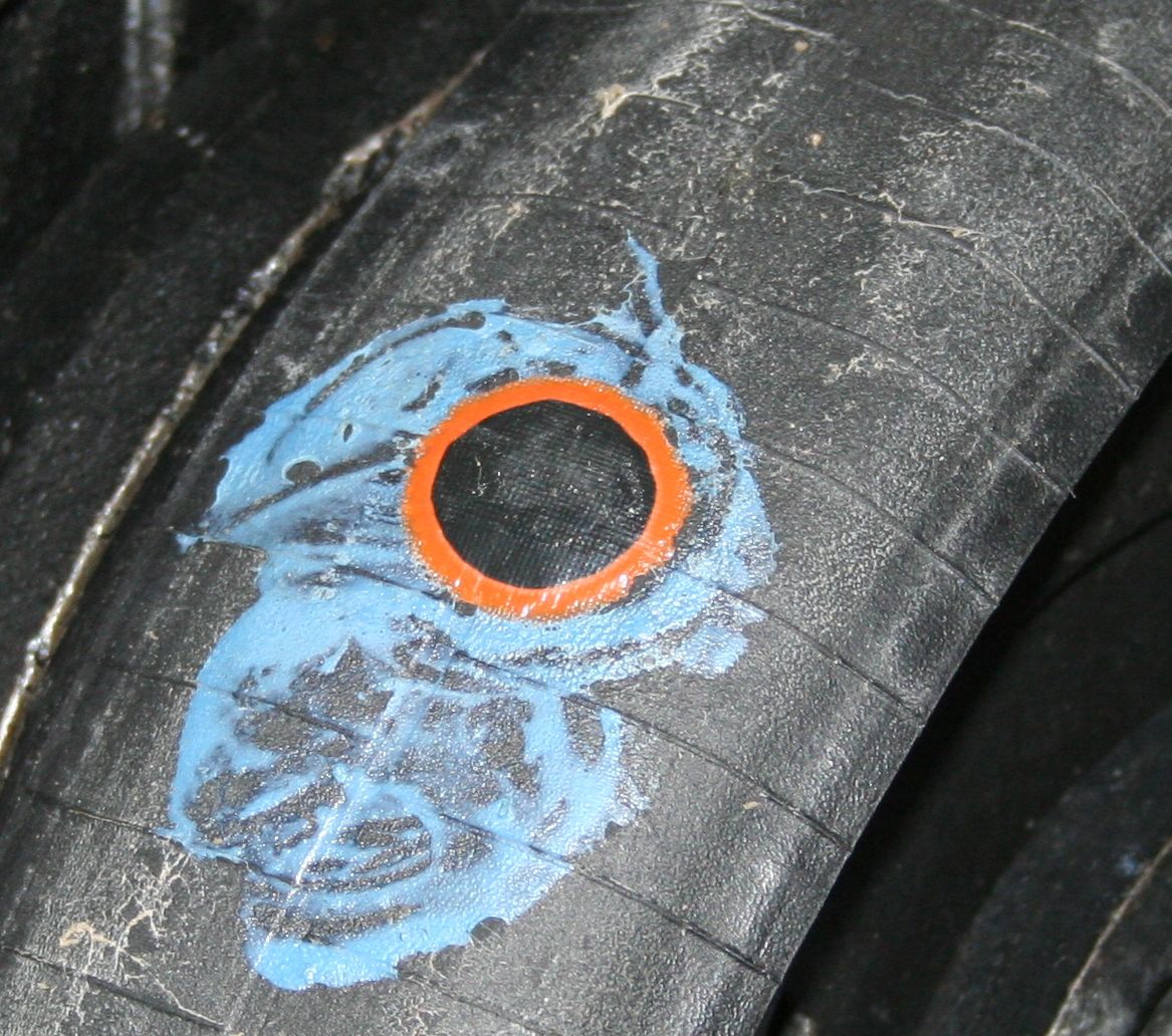

hatte heute mit einem Giant Gavia AC 0 Tubeless im Hinter-Reifen eine beinahe-Platten gehabt. Von ursprünglich 110 psi waren nur noch 45 Psi übrig. Das Loch war länglich und ca. 2-3 mm lang. Das Fahrrad und hauptächlich das Sattelrohr hat mit der ausgetretenen Milch ausgesehen wie die Sau. Habe dann eine Kartusche Co2 reingemacht (75psi) und bis zur nächten Tanke gefahren. Da wieder 100psi rein und plötzlich hat's Pffffff gemacht. Das Loch war wieder offen. Schnell das Rad nach unten gedreht bis sich das Loch geschlossen hatte und nix wie heim.
Ich denke mal, das der Reifen mit dieser Lochgröße hinüber ist.
nein, kann man mit Tip Top SPECIAL CEMENT BL und einem normalen Flicken. Gibt auch ein Tubeless repair Kit aber das sind die Flicken für Rennradreifen zu groß.
Hier ein Beispeil. Hatte mich erst mit der Schadensstellte vertan, deshab ist da Cement an der falschen Stelle
Ich mach das seit Jahren mit ganz normalen TipTop Flicken.
Die Flicken sind bei mir auch die normalen aber du nimmst auch die normale Vulkanisierflüssigkeit ?
Montier danach aber erst mal den Reifen mit Schlauch über Nacht.
Wenn ich den Reifen nicht sowieso wechseln wiil, macht ich das sogar am montieren Reifen ziehe den nur an der beschädigten Stelle von der Felge ab. das ist dann fast einfacher als seinen Schlauch zu flicken. Allerdings bisher nur bei CX reifen
