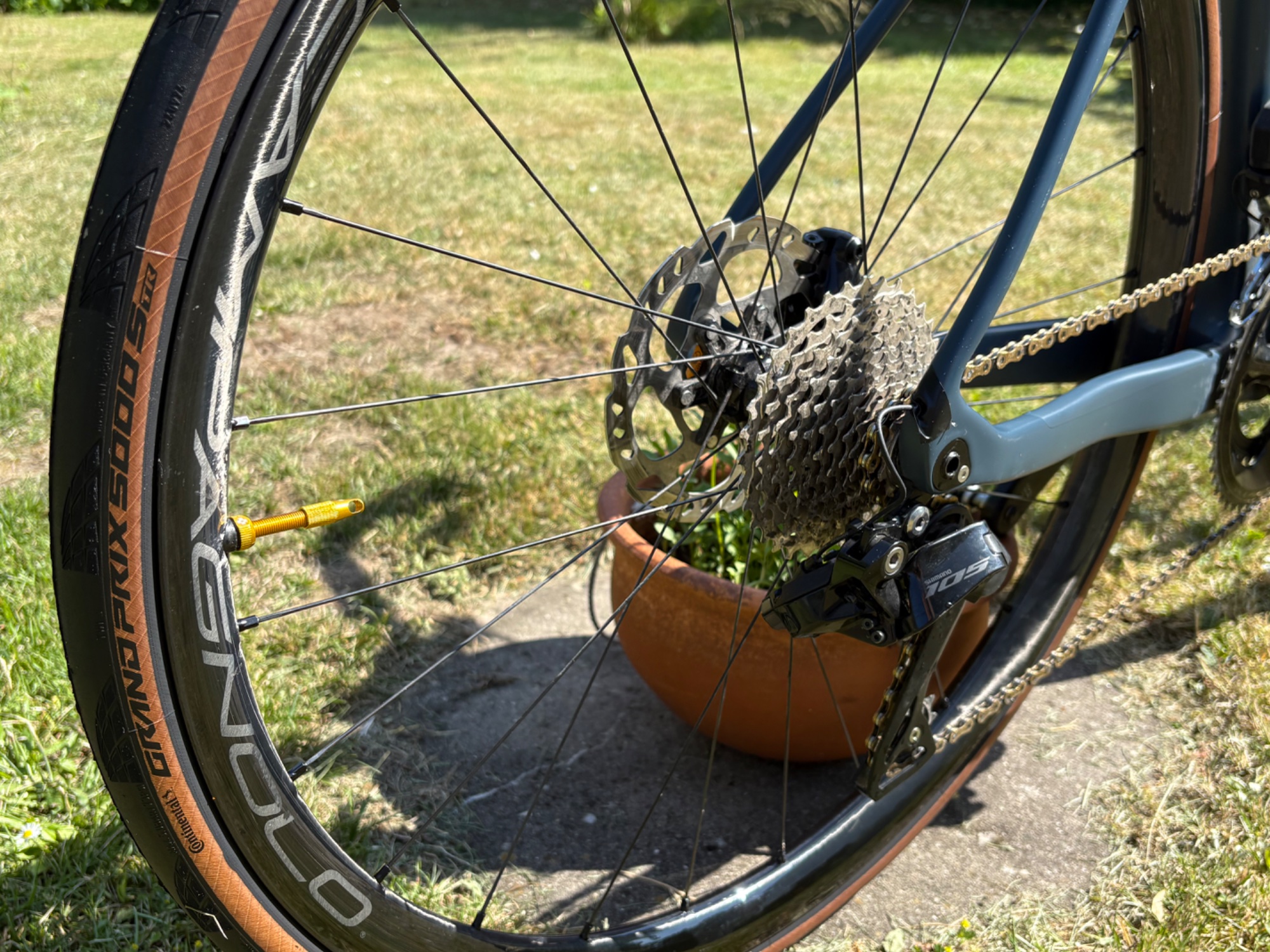

Hach sehen die Contis schick aus auf den Levante :) Ich freu mir ein Keks
