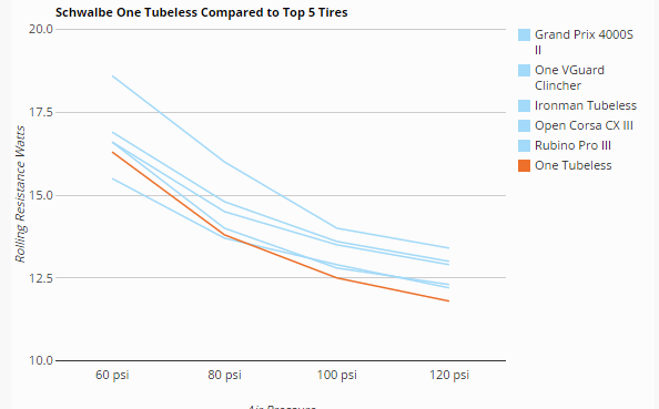

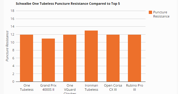

Edit: hier noch ein paar Testdaten von einer niederländischen Webseite für den Schwalbe One Tubeless
http://www.bicyclerollingresistance.com/road-bike-reviews/schwalbe-one-tubeless-2014
Nun dann gehören in deinen Erfahrungsschatz weder Reifen mit 300 tpi noch Latex. Ein Conti 4000 (110tpi) mit Butyl fährt sich im Vergleich zu Veloflex mit Latex wie ein Holzreifen. Mag sein dass ein Tubeless-Reifen an einen Conti mit mittelschwerem Butyl ran kommt, das ist für mich nicht der Maßstab.
Der Test zeigt nur das alle Reifen auf einem Level sind was den Rollwiderstand auf dem Teststand angeht. Für die Performance auf der Straße hat das nur begrenzt Aussagekraft.
